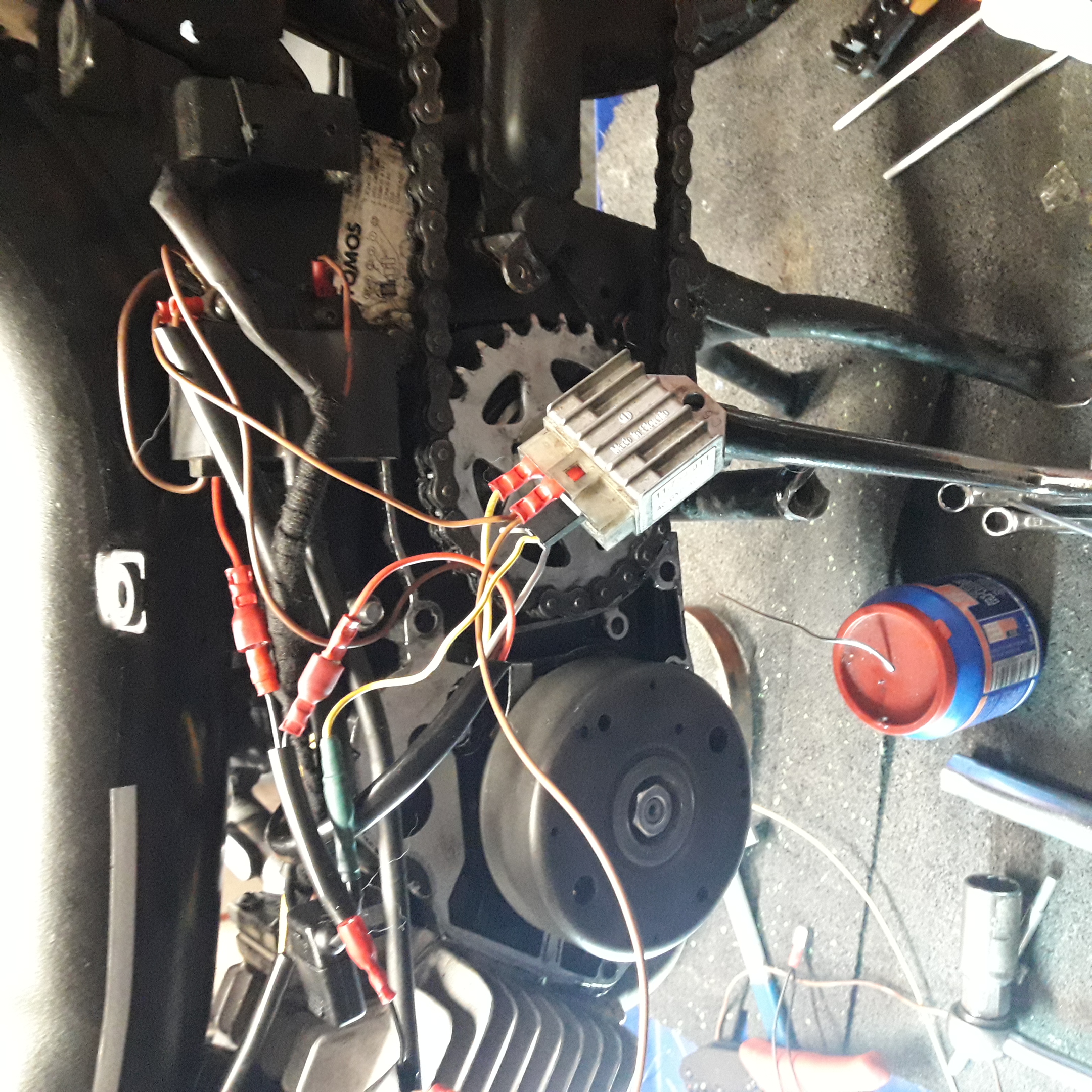

Hoi
Ik heb een nieuwe ontsteking die voorzien is van een gele, rode, bruine en witte draad.
De witte draad is doorgeknipt gezien brommer kickstart heeft.
De bobine is voorzien van een rode draad
De spanningsregelaar heeft 4 pennen onder elkaar
Bij de spanningsregelaar word alleen de bovenste 3 toegepast met een gele afkomstig van lampen etc.
dan de nr 2 wordt gebruikt voor de massa of te wel de bruine draad
en de laatste nr3 wordt weer gebruikt met een gele draad, denk dat hier de gele van de ontsteking op komt?
De rode draad van de bobine wordt een splitser op gezet met 1 draad voor naar de aan /uit schakelaar en de andere draad wordt aangesloten op de rode draad van de ontsteking?
Is bovenstaande redenatie correct?
dank voor antwoord

Na het een en ander te hebben uitgezocht en getest hier de oplossing.
De ontsteking is en was voorzien van 4 draden, wit, rood, geel en bruin.
Daar de tomos (niet voorzien van pick-up) maar eigenlijk 2 draden nodig heeft geel en rood, en natuurlijk de bruine voor massa is van daaruit verder gegaan met de bedrading. De bobine is 2 dradig, rood en bruin.
1. De gele draad vanaf de ontsteking wordt aangesloten op de spannigsregelaar in de bovenste pin.
2. De rode draad van de ontsteking en de rode draad van de bobine worden samen door gelust naar de zwarte draad van de aan/uit schakelaar (niet eerder benoemd)
3. De bruine draad afkomstig van de ontsteking wordt bevestigd bij de bevestigingsbout van de spanningsregelaar of op een blank blok deel.
4. De bruine draad van de bobine wordt bevestigd ook aan de bevestigingsbout van de bobine.
