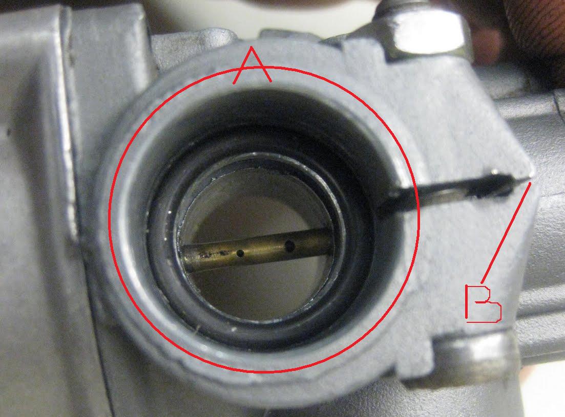

Ik vermoed valse lucht, vaak is dit al de aansluiting van de carb op de spruitstuk.
Dit kan je ook met een zaklamp controleren.
Waar de bevestigingsschroef van de carb zit, is er namelijk een spleet die netaan over de uiteinde van de
spruitstuk valt. Stevig aandraaien is ook noodzakelijk.
Je kan de schroef beter vervangen voor een inbus.
Met andere woorden , je moet de carb ver genoeg over de spruitstuk heenduwen om deze spleet te dichten.
Daarbij moet hier ook een deugdelijk rubber manchet en een plastic vulbus zitten.
Nog een tip :
De plastic vulbus heeft een opstaande rand , deze rust bij de carb ook op een opstaande rand.
haal bij de carb deze opstaande rand weg.
Zo zakt de plastic vulbus dieper in de carb , en komt net voorbij de spleet.
Op de foto zie je een B ... steek daar een schroevendraaier tussen om de bus er makkelijk uit en in te krijgen.
