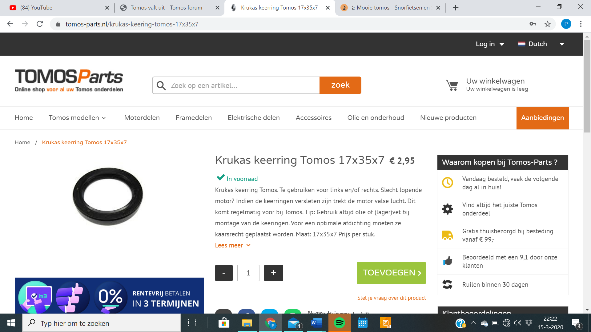

Is dit de krukaskeerring die ik moet bestellen?

Ja klopt. Die keerring moet je hebben. 2 bestellen.

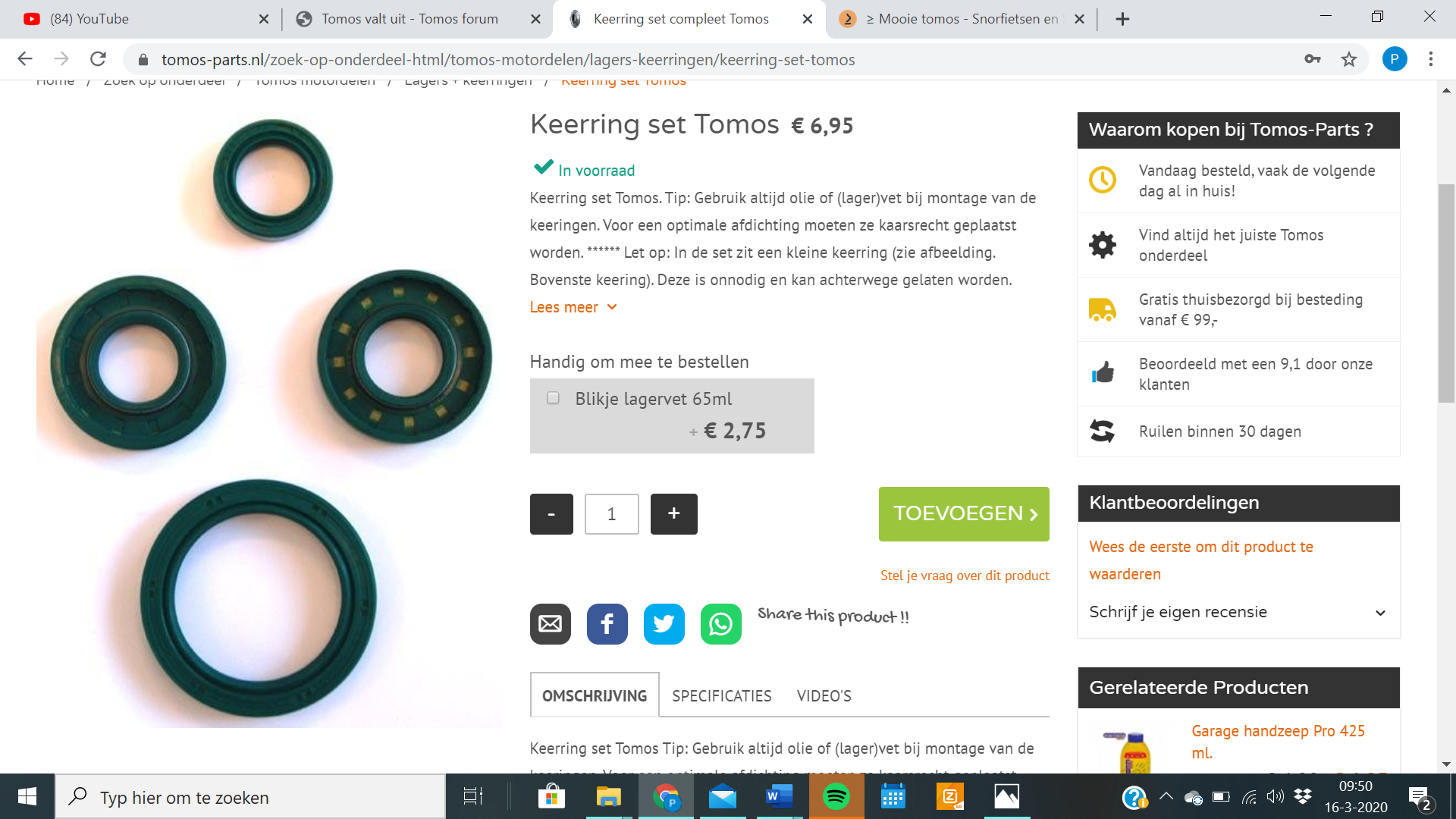

Het gaat om het eerste geval wat je beschreef dus niet om stationairstand. Ik kan ook een setje van keerringen bestellen deze lijken beter van kwaliteit, welke raadt je aan om te bestellen, die eerste foto of tweede?

Ik weet niet wat het kwaliteitsverschil is tussen de 2 aangegeven keerringen. Beiden zullen prima werken (mits goed gemonteerd). Ik zie niet in waarom je een complete set keerringen zou kopen als het alleen gaat om de krukas. De grootste uit de set is voor achter het voorste kettingwiel, die kleine helemaal bovenaan weet ik niet waar deze hoort, waarschijnlijk is deze voor de trapperas voor oude blokken. Bij kickstart heb je deze niet.
Overigens zou ik bij het bestellen van de keerringen ook ATF en een carterpakking meebestellen voor als je achter de koppeling gaat vervangen.
