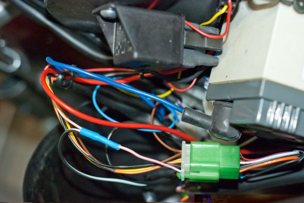

Zoek de roze draad waar alleen 12 Volt op staat als het contact aan is.
Zet hier een draad aan voor de plus en maak een stekkertje (vrouwtje) aan de andere kant.
Zoek een massa aansluiting, bijvoorbeeld de (bij mij) loshangende zwarte draad met stekker.
Zet hier een draad aan voor de min en maak een stekkertje (vrouwtje) aan de andere kant.

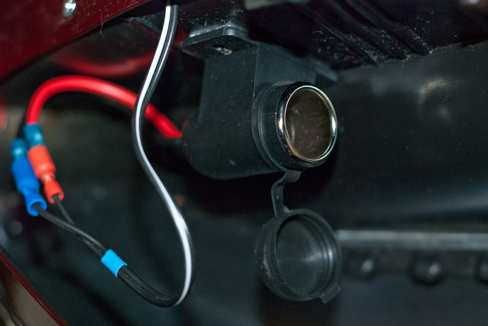

Voer beide draden (of tweeaderig snoertje) door de klein sleuf bij de rubberband van de accuvergrendeling naar de bergruimte.
Schaf een degelijk "sigarettenaansteker" contact aan bij bijvoorbeeld een autoshop.
Handig is een model met een voetje om hem mee vast te zetten en een dop om hem ook nog netjes af te kunnen sluiten.
Verder is het goed om bij de aanschaf te testen of een stekker er niet gemakkelijk uitglijdt. Dat wil nog wel eens het geval zijn bij veel modellen.
Maak aan het "sigarettenaansteker" contact twee stekkertjes (mannetjes).
Plak of schroef het "sigarettenaansteker" contact vast aan de binnenzijde van de berguimte. Een stukje montagetape met foamlaag doet wonderen. Het zit als een huis zonder te hoeven boren, schroeven of lijmen.
Sluit de stekkertjes aan op het "sigarettenaansteker" contact.
Je kunt nu bijvoorbeeld een MP3 speler of een navigatiesysteem aansluiten op je Tomos. Hartsikke gaaf toch!
Zie bijlagen om een idee te krijgen van de montage.
Het "sigarettenaansteker" contact in de bergruimte. Bovenaan zie je de doorvoer. Je hoeft niet te boren o.i.d.
De roze draad waarvan de 12 Volt afgetapt wordt. Goede soldeertechniek en een stukje krimpkous bieden uitkomst.
