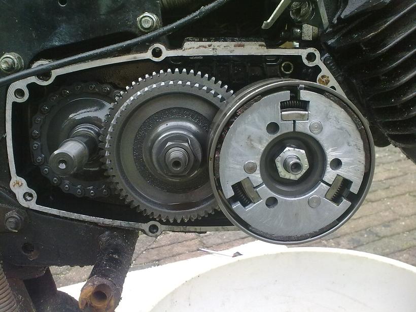

Vandaag is me blok zo ongeveer overleden denk ik. Ik sta echt voor een raadsel wat er aan de hand kan zijn.
Stationair lopen doet ie 5 seconden goed, daarna valt ie ineens uit. Uit het niets, zonder ook maar een raar geluid te maken.
Als ie dan wel blijft lopen, en ik wil wegrijden, volgas(!), dan valt ie of stil, of hij doet er minstens 10 seconden over om de 5km/h te halen. Als ik dan al zo ver ben (bij hoge uitzondering), van blijft ie heeel lang hangen op de 20 km/h. Na een tijdje passeert ie die, en dan gaat ie richting de 40 (terwijl ik normaal toch makkelijk 60 kon halen)
Nu doet ie zelfs helemaal niks meer, ik kan gas geven wat ik wil, hij gaat gewoon niet vooruit en meestal slaat ie af.
Ik heb om te beginnen het blok open gehaald.
Op een kapotte krukaskeerring na, was er weinig bijzonders te zien. De kruk van 1 segment was een beetje versleten, maar zat nog wel gewoon goed vast. Andere 2 segmenten waren nog goed. 2e versnelling zat er nog keurig uit. Ook het vraagtekenveertje zat waar ie zitten moest.
Onderaan de post wat foto's.
Nu was er ook iets raars. Als ik me Tomos met een ruk achteruit trok, hoorde ik in het blok iets draaien met een hoop lawaai. Voorheen deed ie dat nooit.
(mocht iemand behoefte hebben aan een beeldopname met geluid daarvan, dan wil ik die evt. wel uploaden)
Heb ook even de cilinderkop eraf gehaald. Zuiger zat een klein putje in. Geen gat. Verder was ie een beetje vies, maar absoluut niet kapot.
Is het de moeite nog dit alles te repareren? Of kan ik beter een nieuw blok aanschaffen?

raar probleem,
als ik jou was zou ik even systematisch te werk gaan,
het best kan je eerst problemen uitsluiten,
zoiezo alles noteren,
dit zijn de hoofd categorieën:
- elektro,
- brandstof systeem,
- overbrenging,
al die dan zijn er sub categorieën:
bij elektro: ontsteking of dergelijke,
bij brandstof systeem: tank, carburateur of dergelijke,
bij overbrenging: alles van je krukas tot je voortandwiel,
als je eerst controleert bij de 2 onwaarschijnlijkste hoofd categorieën,
kan je dat uitsluiten,
is daar toch iets fout dan kijk je nog even de andere categorieën na,
heb je dat gedaan dan ga je bij de sub categorieën kijken,
dan ga je beginnen met het makkelijkste probleem te repareren,
dan kan je dat uitsluiten,
zo ga je steeds verder,
dit wat ik net heb geschreven verklaart niet wat het probleem is, want dat weet ik ook niet.
maar zo ga ik zelf te werk en dat gaat vaak goed.
