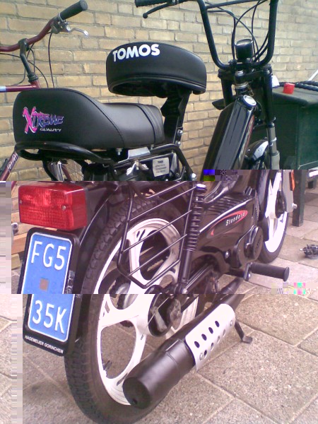

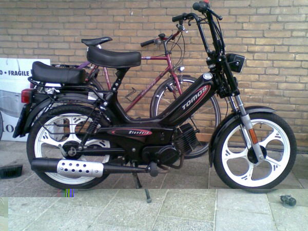

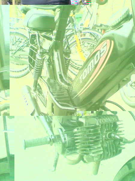

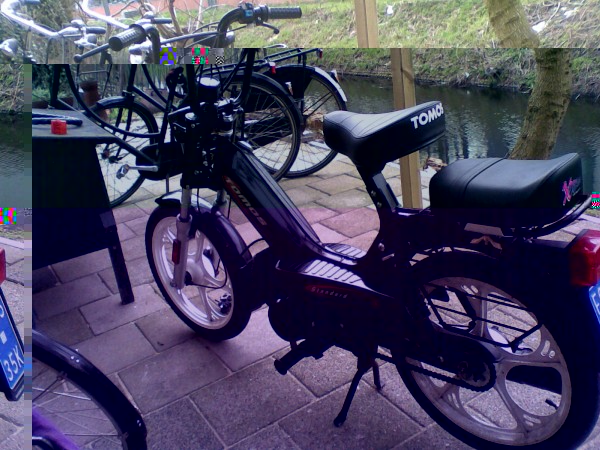

Hierbij wil ik toch nog ff mijn Tomos showen.
Ik heb hem voor 500 euro gekocht in Braband, zeker het geld waard!
Tomosjes zijn daar minder waard dan in de stad ik heb hier zeker 200 euro op bespaard!

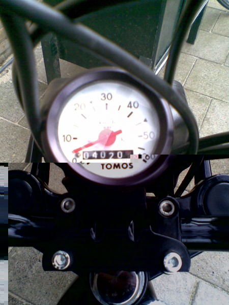

Hij heeft 4000 km op de teller wat aardig klopt.
De vorige eigenaar zei dat ie er nooit wat aan gedaan had kwa opvoeren ofzo, klopt aardig hij reed netjes 25 km/u.
Testritje gemaakt op locatie, opgefokte schakelbrommers komen met 90 langsrijden en ik had gelijk zoiets van hoe houd die gozer het vol om 25 te rijden. helemaal omdat hier geen politie te bekennen is.
Nu zit er op
-ATW 26
-9mm carb
-sproeier 53
-luchtfilter flippo eruit
-spuitstuk busje eruit
-bromkop
-standaard uitlaat
ik ga nog een uitlaat met dikke bocht kopen en de ontsteking op bromstand zetten.
verder nog hogere vering (chroom)
hij rijdt nu ongeveer 35, alleen hij stottert op top door de ontsteking.

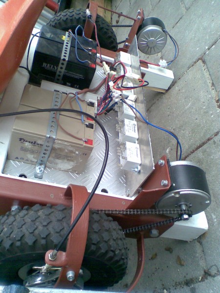

dit moet er toch even bij vind ik: de elektrische skelter die mijn vader voor mijn broertje heeft gemaakt.
hij staat nu op te laden.
met twee motoren van elektrische stepjes en vier accu's. Top: zon 20 km/u.
Er zit nu een speciale regel-unit op die naarmate hij meer toeren maakt meer kracht geeft.
Als hij direct op de accu wordt aangesloten dan gaat hij er als een raket vandoor.
Me pa gaat waarschijnlijk nog een knop maken waarmee je de regel-unit kan omzeilen en zo een soort turbo hebt.

Wss staat ie al op bromstand. Was bij mijn tos ook zo t geval en die is bijna even oud. Dat stotteren op top komt door je sproeier, die is wat te groot voor die setup. Wat is de kleur van je bougie?
