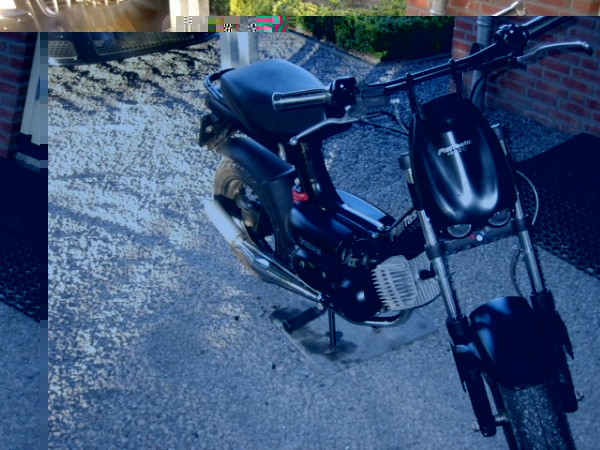

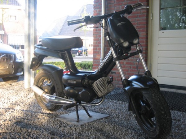

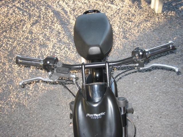

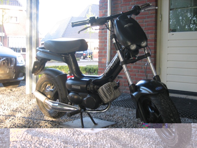

Berichtdoor joepaah » 21 apr 2010 16:12
Ik heb nog even een paar foto's gemaakt
van mijn funtastic! Oordeel zelf, hij loopt nu 60 :D
