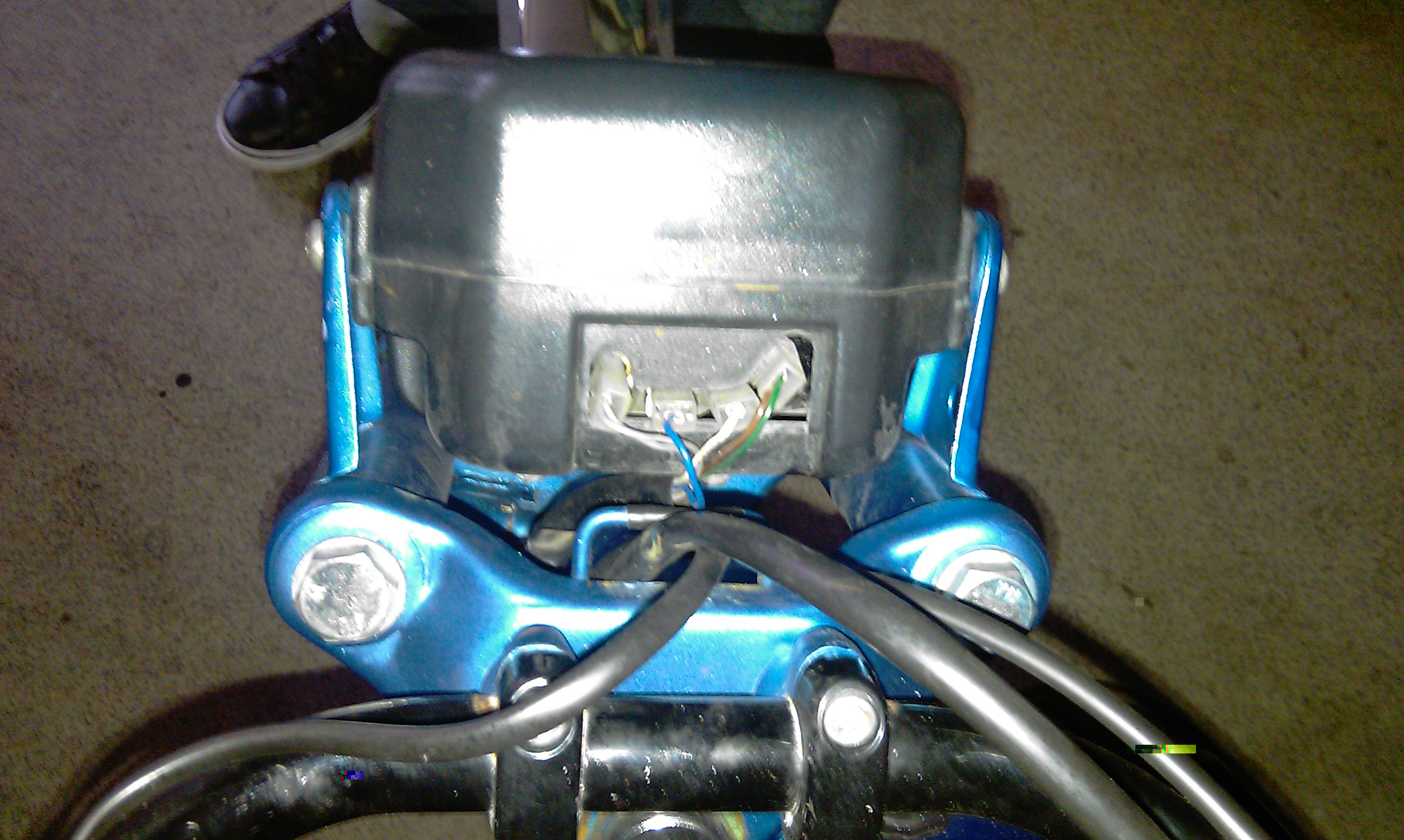

Ik heb me koplamp als volgt aangesloten:
Het probleem is dat hij het niet doet :shock:

Ik heb er ook nog en nieuwe lampje in gedaan

Volgensmij boeit het niet hoe je een lamp aansluit?
Staat er spanning op de draden?

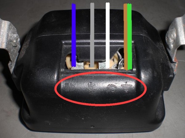

Zo zou het moeten zitten. Let ook op de tekens bij de aansluitingen.
Blauw = grootlicht
Wit = dimlicht
grijs = kilometerteller / stadslicht
bruin = massa (kan ook bruin/groen zijn)

Probleem is opgelost, nieuwe kabelboom er op gezet, ( Nou 2e hands even geregeld) Doet het nu perfect.
