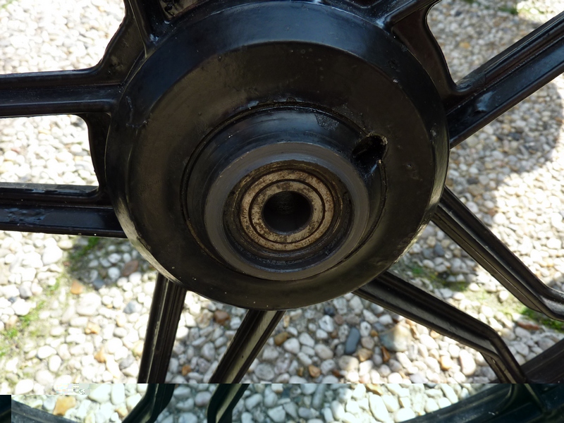

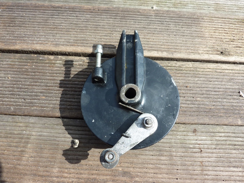

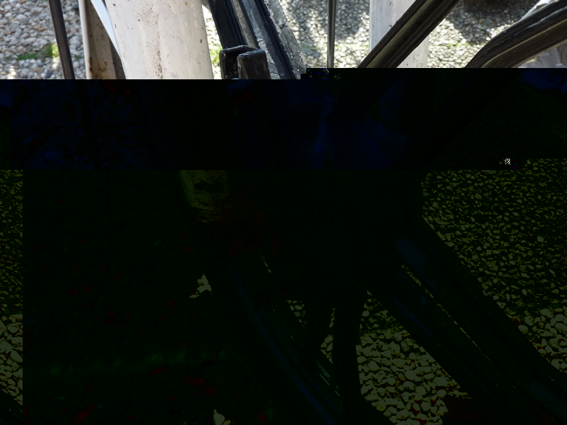

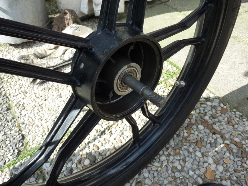

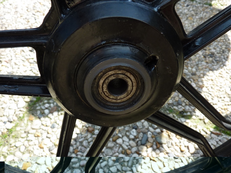

Hier een paar foto''s van het voorwiel met remsegment
remsegment zijde
rechterkant kilometer aanrijving zijde
ankerplaat
remtrommel compleet
zonder remsegment
met ankerplaat
voorwiel in de vork moeren niet vast gedraaid
Berichten: 9686
Berichtdoor shadowranger » 20 apr 2010 20:26
Goede foto's, zo op het oog niets aan te zien wat er verkeert aan is. Ik mis alleen nog een totaalshot van de andere kant toen het wiel in de voorvork zat (wel of geen busje?)
Ik zie ook dat de stelnippel wel degelijk aan je remankerplaat zit (dat stuk schroefdraad waar de kabel doorheen moet). Die staat naar mijn smaak wat te ver uitgedraaid. Als je de moeren vastdraaid zit het wiel dan ook vast als je de remkabel los laat? Even ervanuitgaande dat er wel een afstandbusje tussen voorvork en wiel zit...
Tevens (je hebt het misschien al wel gezegd) kan ik niet zien wat voor tussenbus er in het wiel zit binnen de lagers. Zit die er wel en hoe voelen de lagers aan als je ze met de hand draait?
