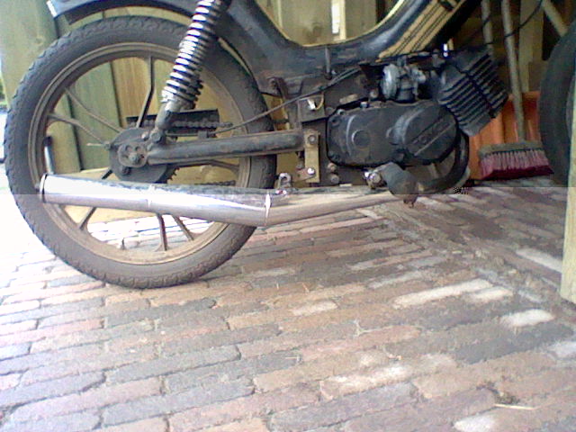

Berichtdoor Tomoshoofd » 21 apr 2010 19:52
is het zo'n uitlaat? :
http://www.wierda-scootsandbikes.nl/cat ... %20uit.jpg
maak anders even een foto.

Berichtdoor Aj438 » 03 mei 2010 15:02
neee,
zo een.....
deze.

Berichtdoor shadowranger » 03 mei 2010 20:17
Zo 1 heb ik ook, maar dan zwart. Is merkloos, maar zou Homoet-achtige prestaties moeten hebben en is zeker geschikt voor 70cc.
Heb je al eens geprobeerd met met de choke te spelen of de motor dan beter oppakt als deze half of verder voor de inlaat zit? Als dat het geval blijkt te zijn, denk ik dat je sproeier nog te klein is. Wat zegt de kleur van de bougie je als je gereden hebt?

Berichtdoor stanneman » 03 mei 2010 21:37
dat is toch gewoon een bos uitlaat?
je kunt je uitlaat poort is ontkoolen dus al het kool er uit :P
