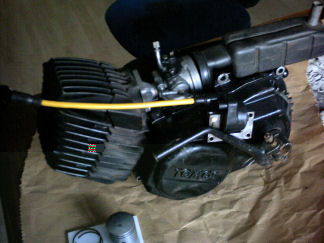

Dr.Tomos
Berichten: 291
Berichtdoor Dr.Tomos » 04 mei 2010 23:21
Afbeelding :)

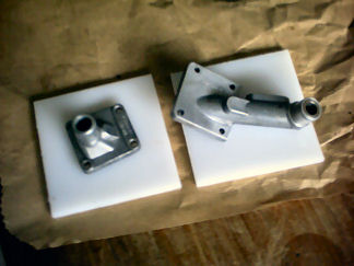

Berichtdoor st3fan » 05 mei 2010 18:00
Afbeelding :)
Past deze ook aan de rechterzijde van een S25... er zit daar namelijk wel een spanningsregelaar oid, zal dat niet in de weg gaan zitten ?

Berichtdoor marijn8888 » 05 mei 2010 18:33
Spanningsregelaar kan je toch gewoon aan de andere kant op je frame schroeven?

Berichtdoor st3fan » 05 mei 2010 23:16
Owja :p dat is ook een mogelijkheid natuurlijk... Moet het perce geaard zijn die spanningsregelaar?
Berichtdoor shadowranger » 06 mei 2010 22:14
Ja, de massa krijgt ie via het frame (1-polige) of via de bruine draad (3-polige).
