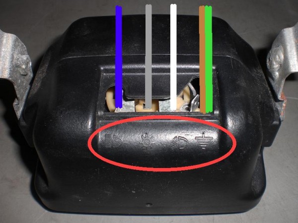

Berichtdoor shadowranger » 10 mar 2015 13:44
Enkel blauw = grootlicht (helemaal aan de linkerkant van de koplamp aansluiten)
Enkel wit = dimlicht (komt op 3e aansluiting van links)
dubbel bruin op massa (is meest rechtse van de aansluitingen)
Heb een mooie afbeelding voor je:
Let op de icoontjes onder de aansluitingen. Overigens, de bruine draad op de foto hoort op de meest rechtse aansluiting. Die met dat "zonnetje" is de aansluiting voor het kleine lampje en is net als bij auto's bedoelt als stadslicht of back-up als je bollamp kapot gaat. Die sluit je aan met de grijze draad die ook voor de teller gebruikt wordt. De gele draad is voor constante stroom, bijvoorbeeld voor een (wisselstroom)toeter.
