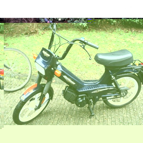

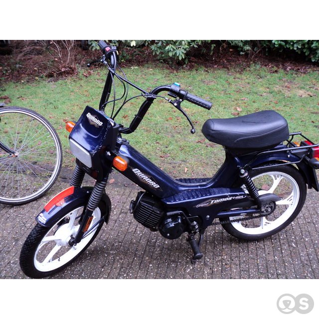

Zo, mijn Ferrari-rode A35 standaard, die gisteren is verkocht (na bijna 4 jaar trouwe dienst), is sinds vandaag opgevolgt door een donkerblauwe Quadro uit 2004 met 6900 km op de teller....uiteraard met E start en richting aanwijzers.
Eens kijken of deze het ook weer 4 jaar kan uithouden....wellicht zal ik wat meer vragen hebben vanwege de accu e.d.
Ik heb overigens al meteen een vraag : zit er in de startmotor soms ook meteen een Dynamo, die de accu weer oplaad....of zit er ook nog een aparte dynamo in ?
En als de startmotor er eens mee zou ophouden, kost dat dan veel om die te vernieuwen en is dat zelf te doen ?
Tomos Quadro bj. 2005 - E-start.
