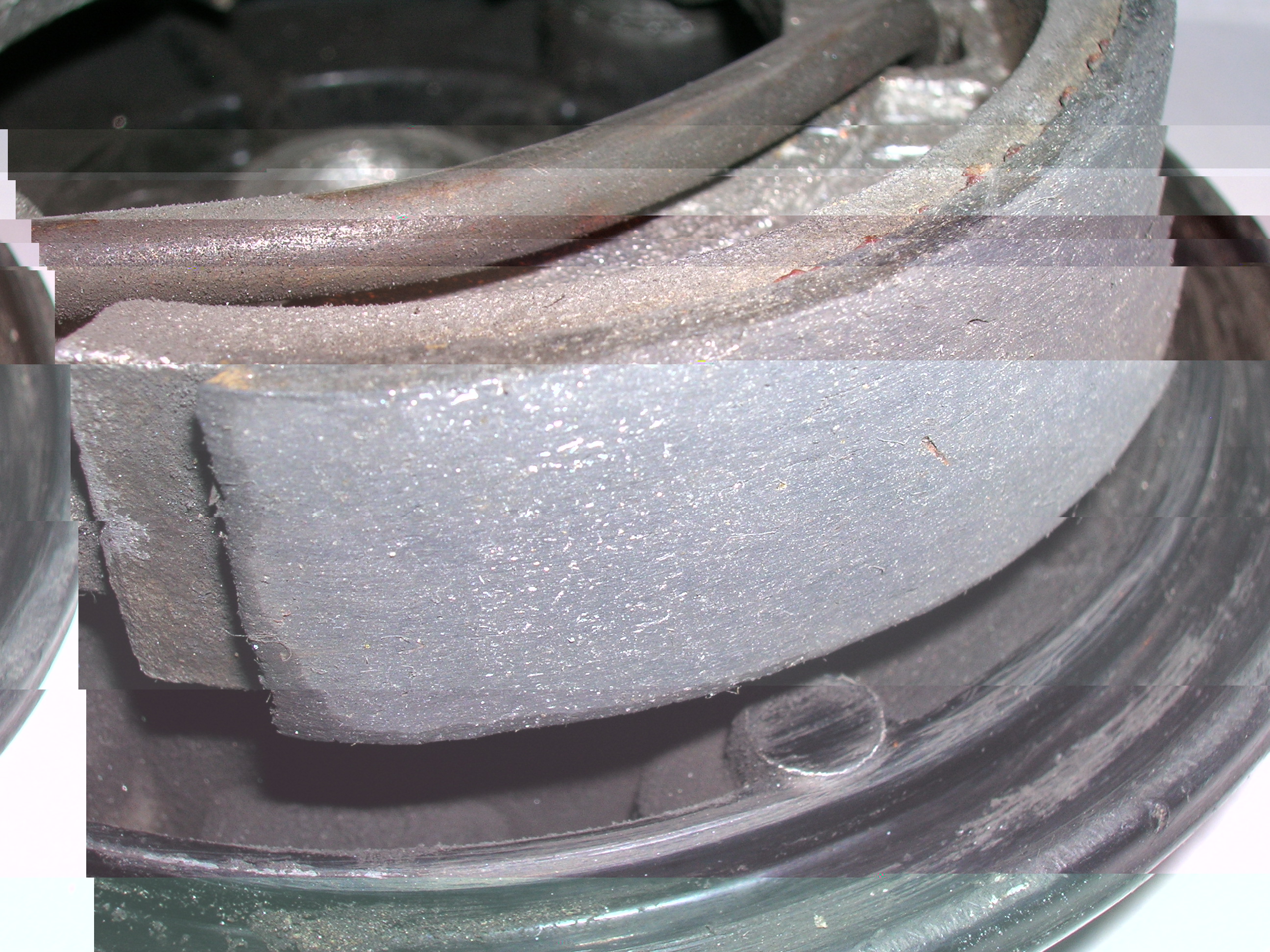

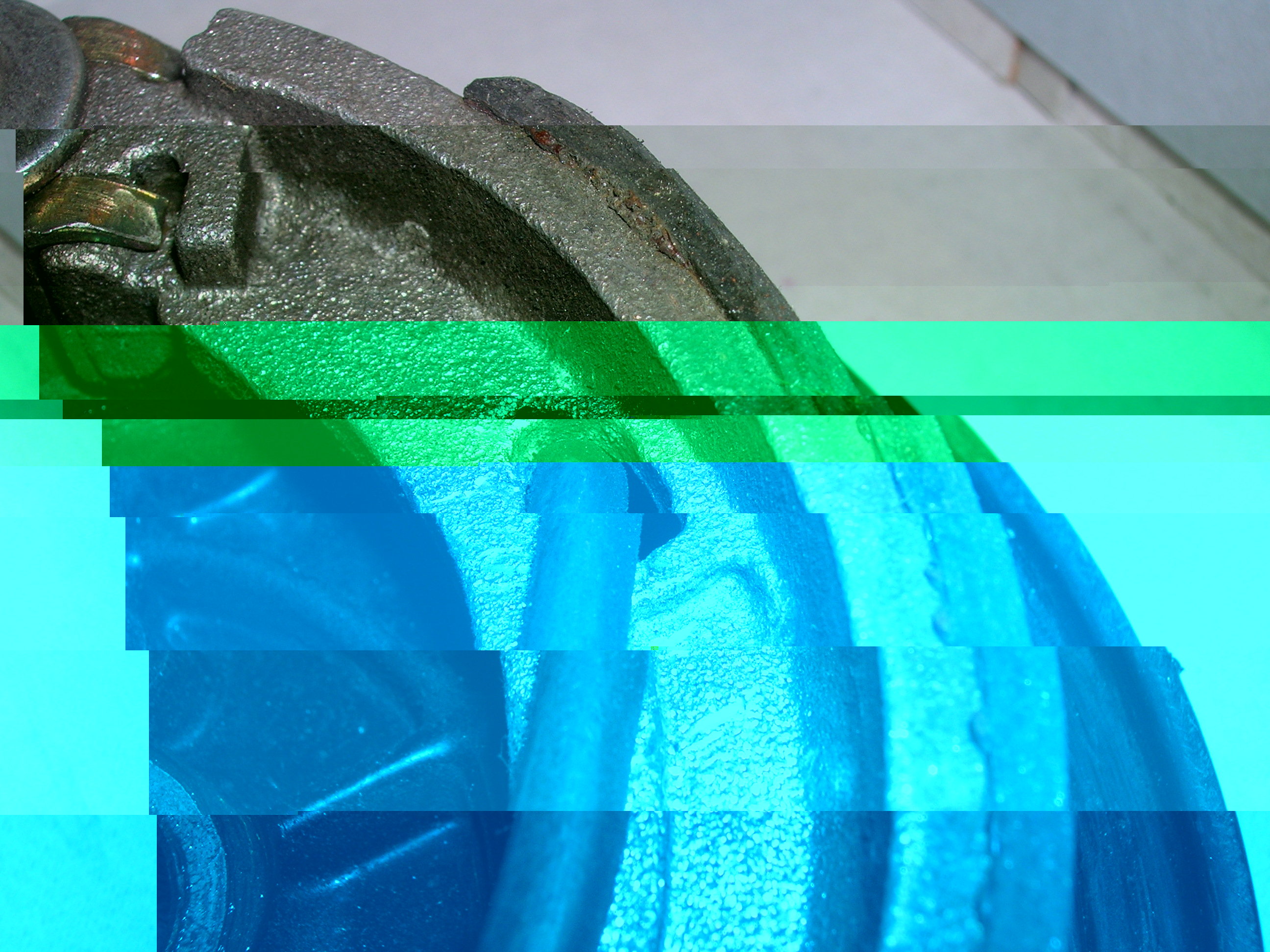

ik vind me tomos slecht remmen en ik vroeg me af of me segmenten erg versleten zijn?
Ik heb er zelf geen idee van ik heb nog nooit nieuwe gezien.
Kijk maar even in de spoiler daar staan een paar foto's

niet versleten,
alles met een schuurpapiertje wat op opschuren.
tsss, remmen is angst.

dat had ik al gedaan met de dremel met een grof schuurwieltje maar ik hang er wel een paar nieuwen in zijn de kosten ook niet :wink:

als remvoeringen oud worden , worden ze hard.
Dan kunnen ze zelfs de remtrommel, dat gat waar ze in zitten, uitvreten.
Als dat het geval is heb je een dramatisch verlies aan remkracht.
Je kunt dan gaan stellen wat je wilt, dat werkt dan niet meer.
Dan heb je 2 opties,nieuw wiel kopen (wel een dure optie) of nieuwe remvoering kopen.
Met shiba's tos hadden we dat gezeur, en na het plaatsen van nieuwe remvoering was het probleem opgelost.
