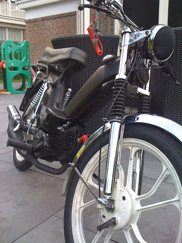

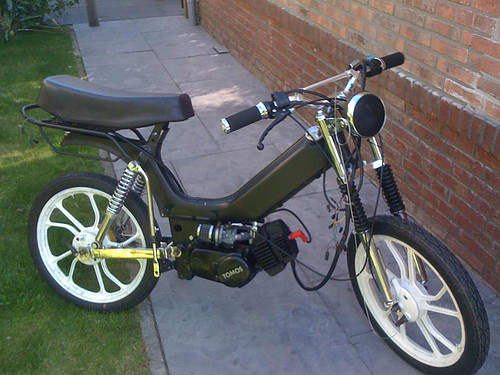

Ik plaats hier maar ff me Tomos. Ik ben er nog niet klaar mee maar hij rijd en doet et perfect. Alleen verlichting doet et nog niet maar binnen een week hoop ik dat dat het dan ook doet;)
De setup:
Technigas terugloper
15mm spruitstuk
15/15 cab
Powerfilter
TVW: 33-26
Puch Hd kop
De rest is gewoon standaard. Hij trekt als een beest op (autowheelies) en z'n top is ongeveer 45.
Hier wat fotos (sf kapje is er inmiddels weer af stond voor geen meter.
- Cab+filter
- 1008464349_5_Q2c2.jpg (93.91 KiB) 10055 keer bekeken

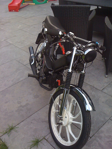

- Sf kap er nu af.
- 1008463514_5_2cbD.jpg (94.62 KiB) 10055 keer bekeken

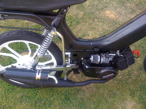

- Zonder uitlaat
- tomos bijna af.jpg (78.3 KiB) 10055 keer bekeken

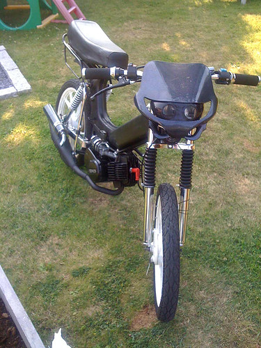

Ff wat fotos. Heb ook andere powerfilter erop gezet en een top van 42,6 gehaald.
- tomos nieuw.jpg (83.27 KiB) 9704 keer bekeken
- tomos nieuw 2.jpg (67.88 KiB) 9704 keer bekeken
- tomos nieuw 3.jpg (73.11 KiB) 9704 keer bekeken
