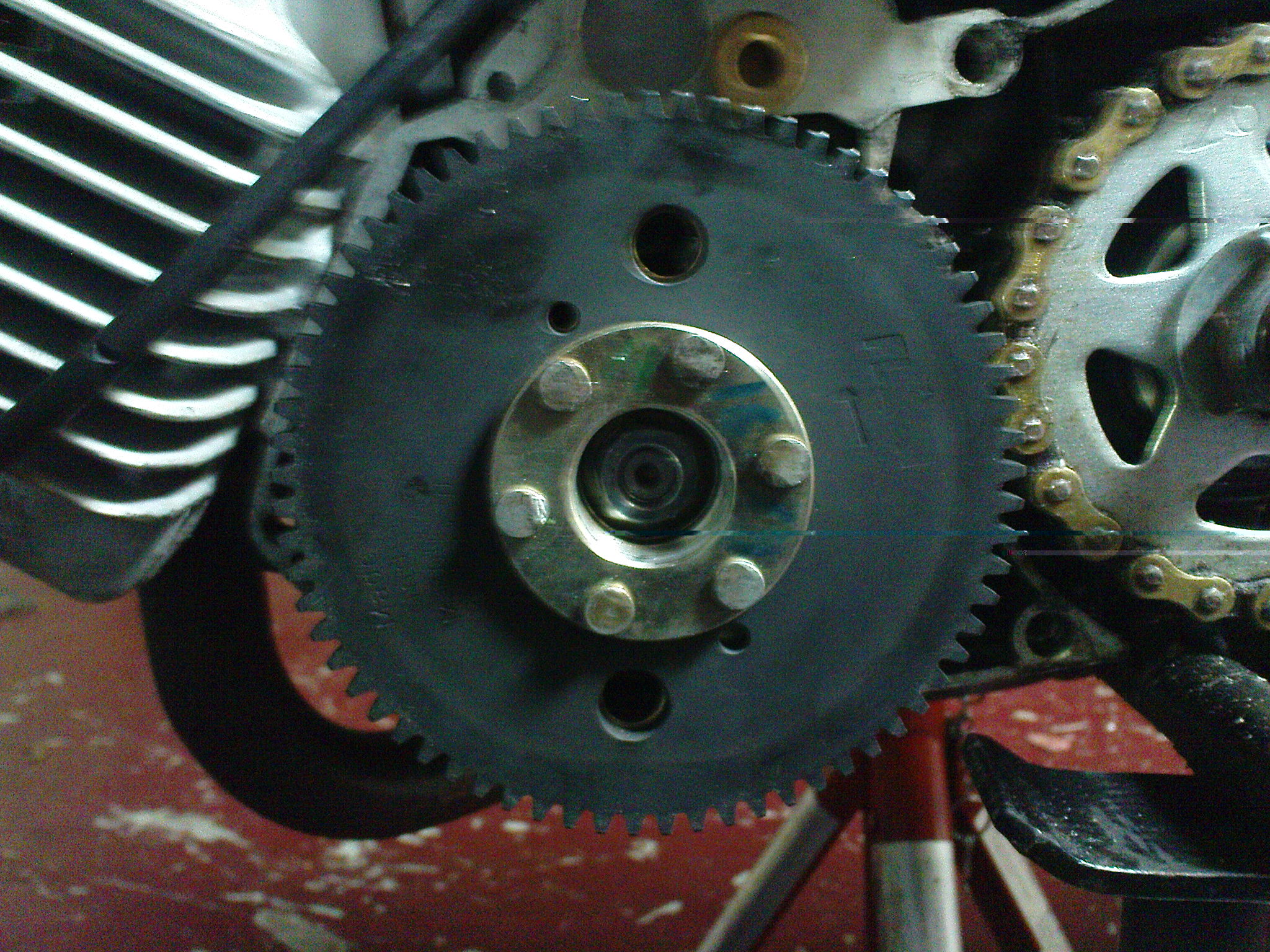

na het veranderen van de hele setup van 50 cc naar 65 cc wou ik nu nog even de grondplaat van het vliegwiel verzetten, aangezien ik nu een bromclilinder heb wou ik de ontsteking ook afstellen!
Dacht dat het makkelijk was maar toen kwam ik erachter dat ik een 'speciaal'vliegwiel heb!
De bout waarmee het vliegiel vast zit zit zo verzonken in het vliegwiel dat ik er met geen mogelijkheid bij komen en dopsleutels passen er niet bij vanwege ruimte gebrek!
heeft iemand ervaring mee?

een verlengstuk aan je dopsleutel
ik heb ook dat vliegwiel is voor electrische start

maar er is geen een, dopsleutel of verengstuk ervan dat er in past aan gezien te 'dik' zijn, de lengte zou ik makkelijk halen als er een dopsleutel overheen past! we hebben thuis 3 dopsleutel sets geen daarvan werkt!

Ik heb geen ervaring met dit vliegwiel, maar probeer een pijpsleutel die zijn vaak net iets dunner.

wat je kunt doen is het blokje ff meenemen naar de bromboer of een garage , die rammelen hem zo los met een luchtsleutel. laat dan meteen het vliegwiel eraf halen, anders lig je thuis weer te klooien.
