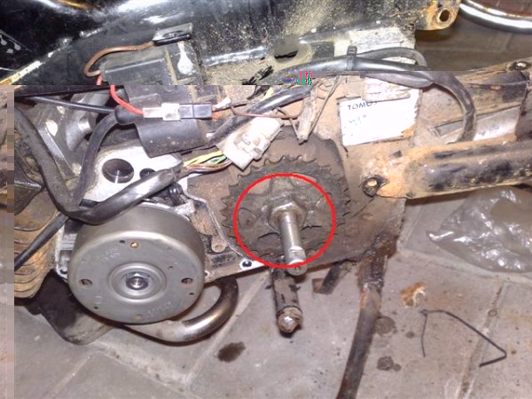

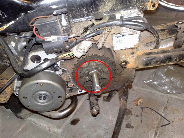

ik heb jullie hulp nodig, ik krijg die moer (bijlage) niet los. Dat borgdingetje krijg ik geen beweging in. Ik heb hem al platgeslagen, kan ik hem nu met een lucht-tol los krijgen? (zit geen ketting meer om namelijk, of iemand een beter idee?)

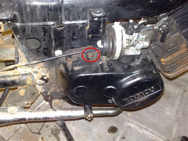

vraagje 2: carterolie is er uit gelopen, kan ik het boutje los maken (zie cirkel) en dit vullen met carter olie? Iemand idee hoeveel ml (tomos standard/a35)?

Jan de Lasser
Berichten: 1434
Locatie: Vaassen
Berichtdoor Jan de Lasser » 31 mar 2011 20:46
Ik ga vrezen dat je die moer niet met een luchttol los gaat krijgen.
Zulke lange doppen heb ik namelijk nog nooit gezien.
Maar met een bahco moet het zeker lukken.
Dat olievulplugje moet je idd los maken om je olie bij te vullen.
Weet zo niet precies hoeveel olie je er bij moet gieten, maar er zit aan de zijkant een controleplugje, als je de tos op de middenbok zet kun je het blok bijvullen met ATF totdat het uit het zijgaatje komt lopen.Dan zit er precies genoeg ATF in je blok.
Neon Tomos:
viewtopic.php?f=68&t=13496
En gebruik altijd kopervet
Berichtdoor Alex.. » 31 mar 2011 20:47
gewoon flink veel wd40, veel wd40 erop en nachtje laten weken
volgende dag weer wd40 en dan met een bahco veel kracht zetten
en voor ATF heb je een controleplug

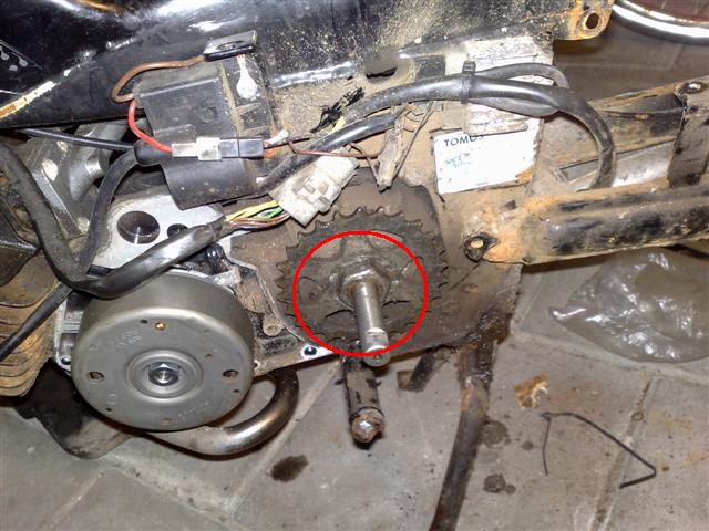

Dank alvast!
even met 2 man proberen.. de ene pakt een moersleutel die past en de ander houdt de ketting dan tegen zodat je hem makkelijk kan losdraaien. Het enige probleem wat je kan hebben is dat je vieze handjes krijgt, maar dat is opzich niet zo'n groot probleem;)

Berichtdoor Jan de Lasser » 04 apr 2011 14:19
wat ook helpt: klap met een hamer op de sleutel.
Wel aan de goeie kant natuurlijk, anders ram je 'm alleen maar vaster :lol:
