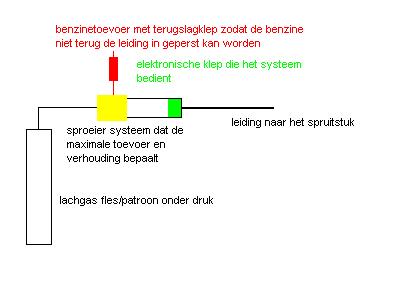

Wat wij hier hebben, of willen maken is een klein "nat" lachgas systeem. Dat wil zeggen dat de extra benzine samen met het lachgas in het spruitstuk wordt gespoten voor extra vermogen. Dit is het simpelste systeem waarbij er geen speciaal motor management nodig is, omdat het ingespoten mengsel een vaste verhouding heeft.

Edit: plaatje van het systeem:
- lachgas-systeem.jpg (14.41 KiB) 8855 keer bekeken
