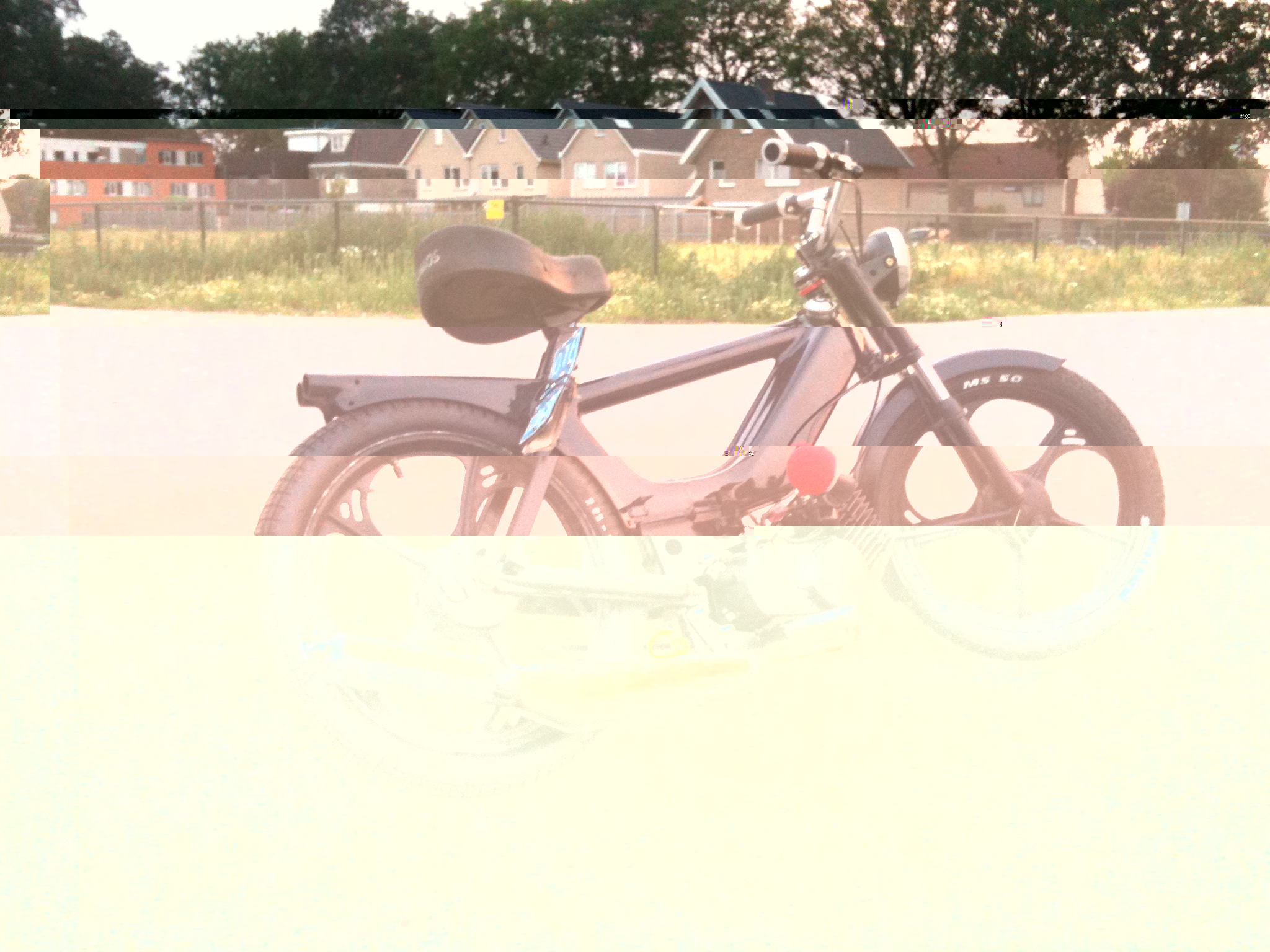

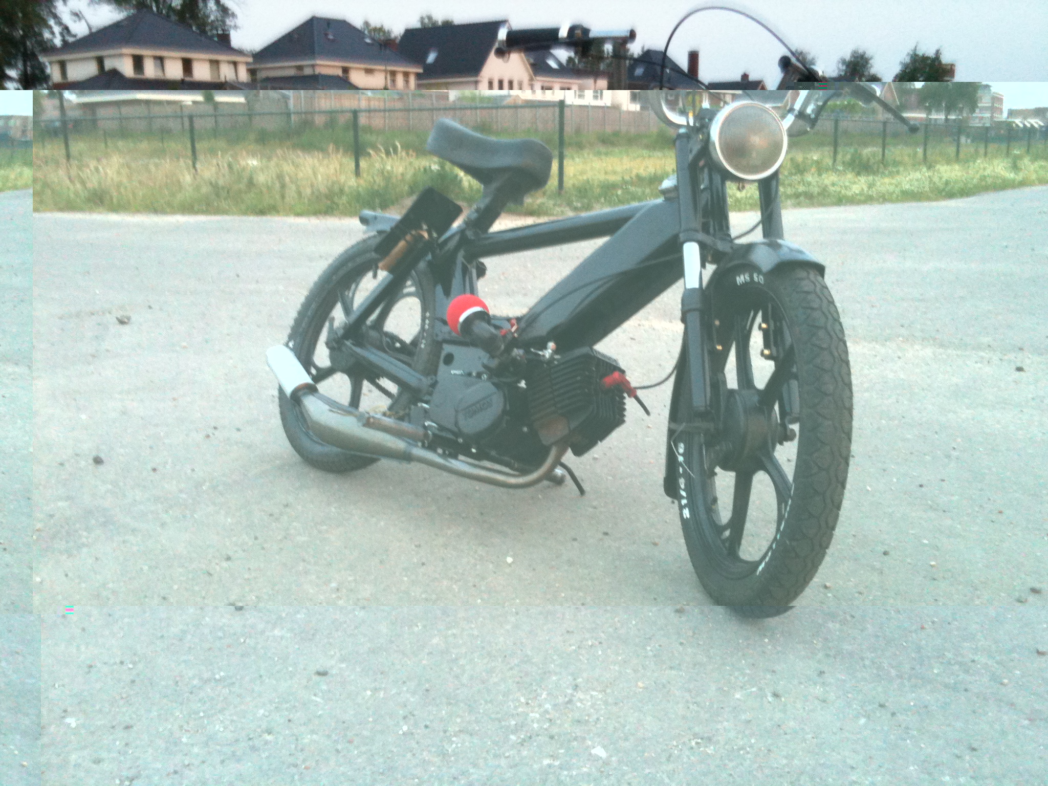

hoi allemaal ik heb net mijn project af tomos sprintertje met snor kenteken 70cc dmp standaard uitlaat (komt expansi uitlaat op) 14 mm bing carb. (professioneel uitgeboord) zelf gemaakt spruitstuk van binnen helemaal glad enige probleem dat hij niet stationair wil lopen hij blijft even lopen en dan steeds langzamer en dan valt hij uit ik heb het idee hij verzuipt ik heb alle gasnaalt standen uitgeprobeert van twee verschillende naalden weet iemand hoe ik dit op kan lossen en bougie is koffie bruin
op foto zie je wel techno uitlaatje maar die is verkocht ik heb nog geen nieuwe foto

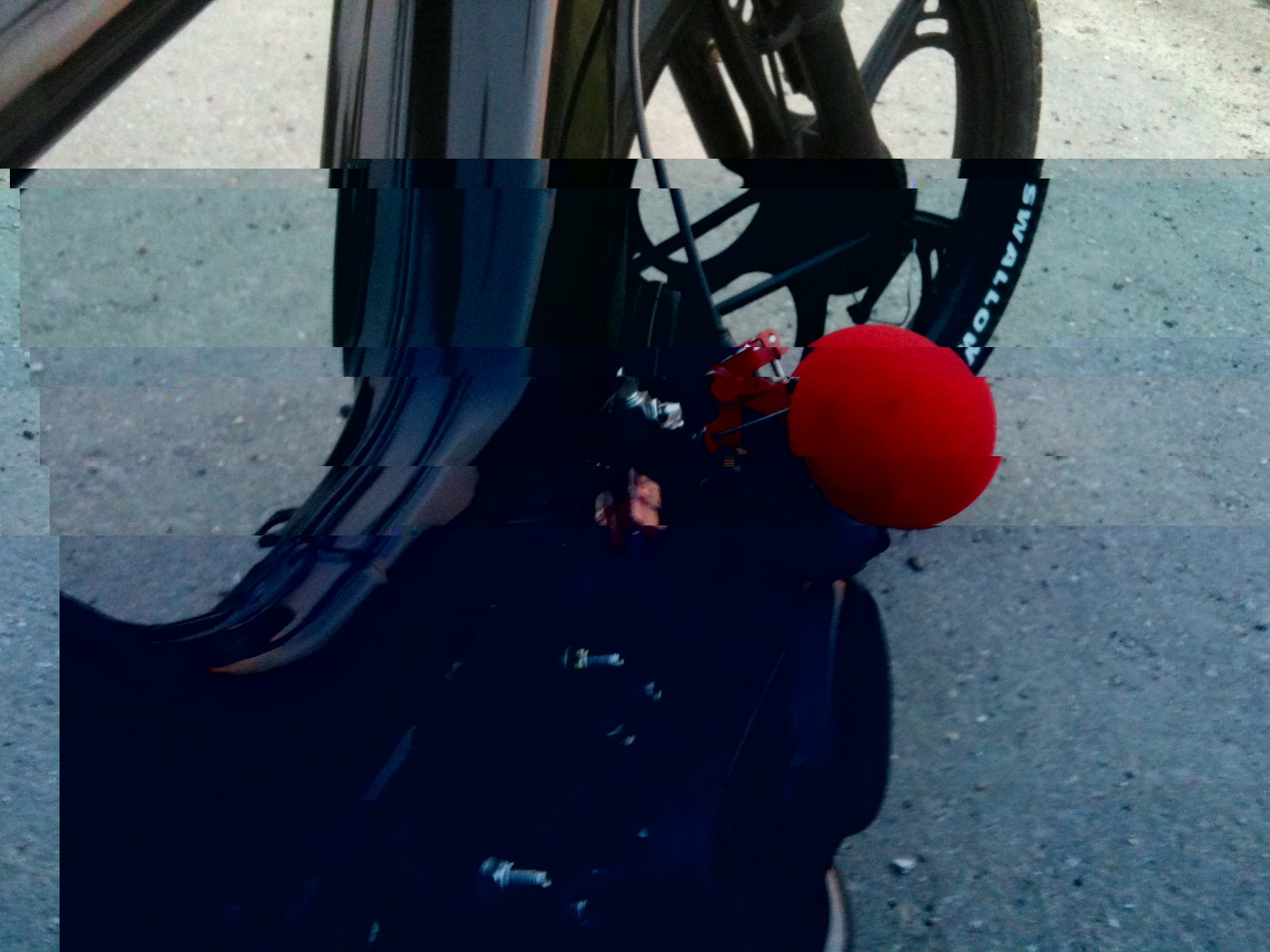

hier carb. en inlaat
