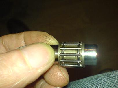

Ik heb bij de A55 cilinder een andere lager gekregen, dan normaal bij Tomos A5 zit.
Ik weet niet of dit de originele lager is, maar ik ga er vanuit van wel.
Plaatje van de lager:
Nu heb ik heel kort wat gelezen over dit soort lagers, en worden veel door grote merken gebruikt vanwege de betere smering.
Ik weet wel dat deze echt geen/minimale speling heeft, zowel gewone speling, als horizontale speling in de zuiger op de pistonpen.
Zijn deze nou echt beter dan de gewone dichte kooi lagers die bij standaard A5 cilinderset zitten? Of kan ik beter een dichte lager nemen?

Het lijkt mij dat zo'n open lager beter word gesmeerd door de olie in de benzine.
Een dicht lager wordt dit niet.

Dat had ik dus ook gelezen. Malossi, Hebo etc. gebruiken dat soort lagers ook. Als ik plaatjes van zulke lagers opzoek, zijn het stuk voor stuk duurdere lagers, met vaak "top kwaliteit" erbij. Mijn vraag is eerder, is de kans dat zo'n pennetje breekt en in de cilinder komt nou groter, want de speling is echt een stuk minder dan ik gewend ben bij mijn oude small end lagers. Ook past ie maar net in de zuiger. Het lijkt me dus onwaarschijnlijk dat deze op de pistonpen verschuift en zo maar op 1 kant van de pennetjes gaat draaien, en dus ook onwaarschijnlijk is dat deze op die manier kapot gaat.
Heeft iemand toevallig ervaring met zulke lagers?

Ik denk niet dat de pennetjes eruit kunnen vallen.
Stel dat het gebeurd, dan moet dat pennetje ook weer helemaal door je spoelpoorten naar de cilinder gaan.
Me denkt dat dat niet zo snel gebeurd.

Die pennetjes vallen er zeker ziet uit. Anders probeer je ff zelf op dat er enige beweging in zit(natuurlijk magen de busjes wel draaien:P)

Ik ga m gewoon gebruiken. Eruit vallen doen ze niet. Die kunnen geen kan op als ie in het small end zitten. Wilde gewoon ff weten of ze niet snel breken. T is wel een veel mooiere lager. :)

Is een heel goed naaldlager zitten ook in de binnekant van mijn blok

Ja, ik weet nu dat ie er standaard bijhoren, bij de A55. Ik heb vandaag wat spulletjes gehaald en kan iig de streetmate deze week rijdend maken. Achterrem kabel enzo. De originele luchtfilter voor A55 komt volgende week ook, dat werd ook tijd, na zoveel weken. Dan kan het echte werk beginnen.
