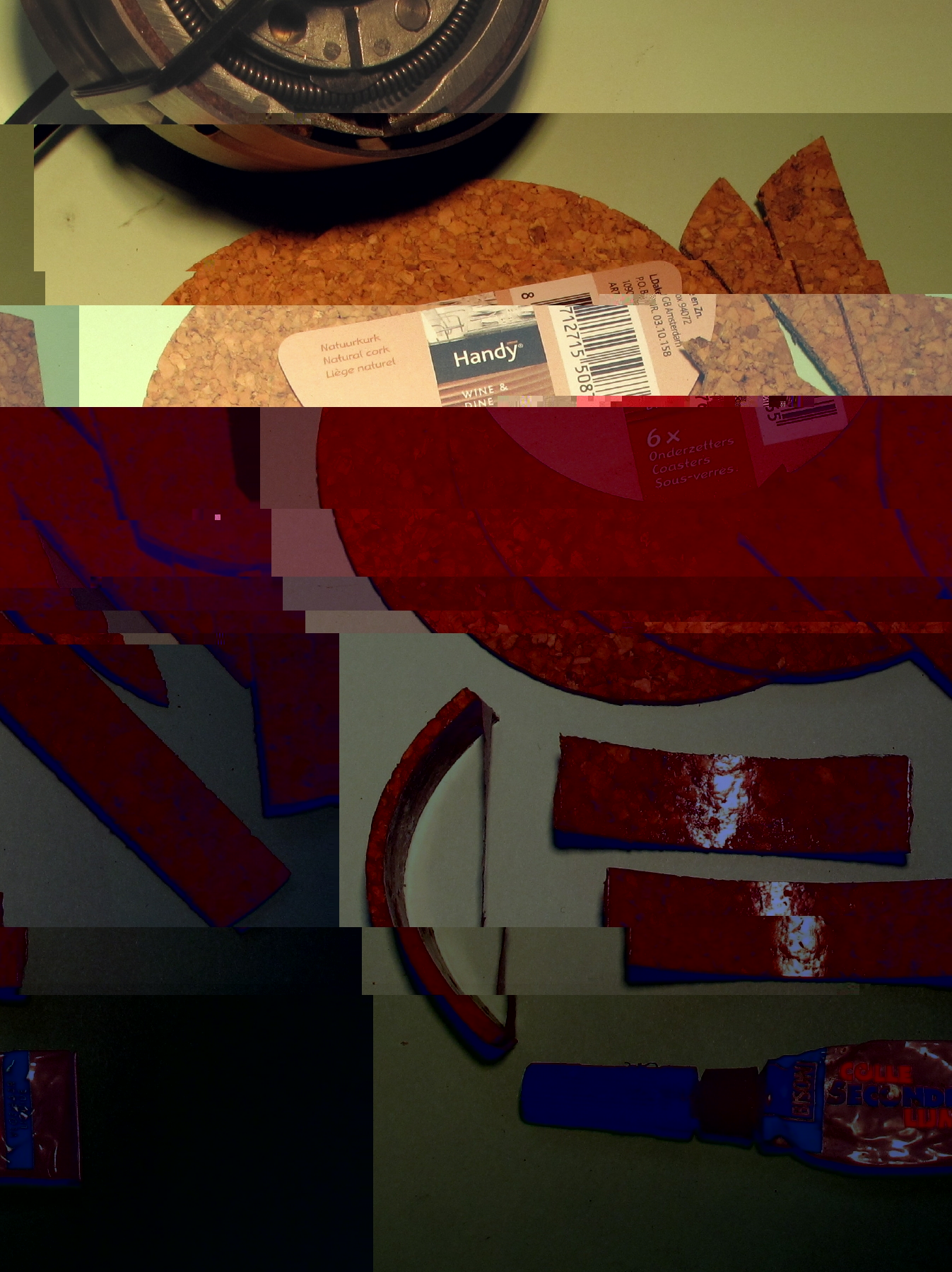

weer bruikbaar gemaakt. Ook heb ik de kurksegmentjes gewisseld voor nieuwe gemaakt uit kurkplaat van "BLOKKER" De segmentjes staan maar een papier-dikte vrij van de koppelingstrommel. Het motorfietsje heeft nog nooit zo fijn in de
1e versnelling gelopen.Direkt bij het gas geven begint de brommer te rijden.Ook is het nu mogelijk om 5 Km. per uur te rijden zonder schokken en andere geluiden. Dit kan soms wel eens handig zijn. Het enige nadeel is vermoedelijk, dat de Tomos segmentjes veel sterker zijn dan deze uit BLOKKER kurkplaat. De kurkkruimels zijn veel minder sterk met elkaar verbonden. Helaas was er over- Leer- segmentjes te wijnig bekend op de site. Van harte bedankt voor de hulp, voorlopig rijdt het weer. Groeten Hubert

Kurksegmenten uit BLOKKER - kurkplaat
Berichtdoor shadowranger » 15 jul 2011 21:10
Even ter info: het oliepeil in de versnellingsbak is slechts 220 ml. Een halve liter is dus veel te veel. Maar dat hoeft niet persé voor problemen te zorgen zoals eerder genoemd. Wel dat de motor wat "gewurgd" kan worden en niet op toeren komt. Als je het peil wilt controleren dan zit er aan de zijkant een niveau-plug. Zet de Tomos op de bok en draai de schroef eruit. Als er geen olie uit het gat komt kun je langzaam bijvullen totdat het uit het gat begint te komen. Dan zit er precies genoeg in.
Vwb de tip over de koppeling-kurk van Blokker is misschien een gouden voor wie geen beschikking heeft over leer. Ik vermoed alleen dat de secondelijm het niet lang gaat volhouden. Verder een andere tip van mijn zijde. Als er nieuwe voering is geplakt op de segmenten is het verstandig deze voor de periode van 24-48 uur in de ATF te leggen (versnellingsbak-olie)_ om te voorkomen dat ze droog lopen bij 1e gebruik.
