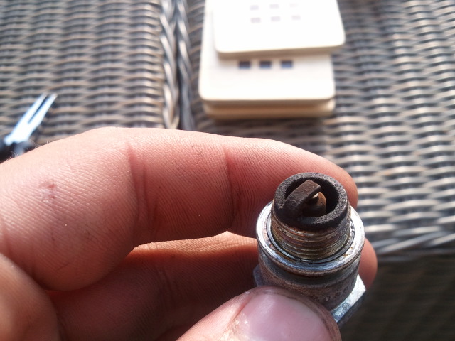

Hee mensen, ik heb gister een 15 15 carburateur gekocht, gemonteerd met sproeier die erin zat, nu blijkt deze veel te groot zijn omdat ik alleen kan rijden zonder luchtfilter de sproeier nu is 68 en mn bougie ziet er zo uit ZONDER LUCHTFILTER
en.ik had verandering verwacht in optrekken er n top aangezien ik mn spruitstuk ook ontgrensd heb maar ik merk gewoon echt niks, hoe kan dit komen?
Gr luuk

Dat je niets merkt ligt mischien aan je setup of je Tomos kan valse lucht trekken. Ook kan je oude carburateur al uitgeboord zijn. Welke setup heb je?

alleen je spruitstuk ontgrenzen heeft geen nut is namelijk maar 12mm en je wilt 15 mm dus ander 15mm spruitstukje of de oude uitboren

luister nou gewoon, ontgrenst is 12mm
bromzuiger helpt aanzienlijk en is beter voor je cil
membraam kan gasreactie verbeteren
