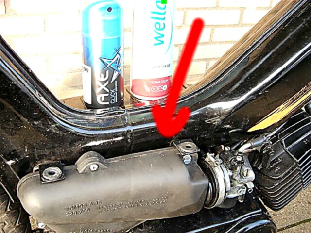

Als ik deo spuit op de aangegeven plek (bijlage) gaat het toerental omhoog.
En daar sluit het luchtfilter idd niet goed af.

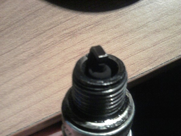

Bougie is toch behoorlijk zwart (bijlage)
En zoals eerder is gevraagd in dit topic, over de aansluiting van het luchtfilter, als ik hier deo bij spuit, kan er meer gas gegeven worden. Wie o wie?

Berichtdoor Alex.. » 05 okt 2011 00:57
hij verzuipt, kleinere sproeier of meer lucht door je luchtfilter aan te passen

Tijdens het schoonmaken van de uitlaat lekte er af en toe een druppeltje uit de aangegeven plek (bijlage)
