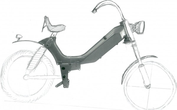

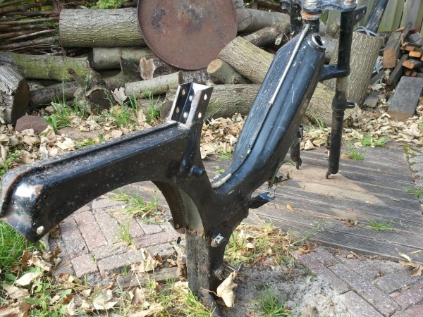

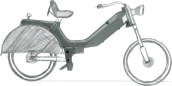

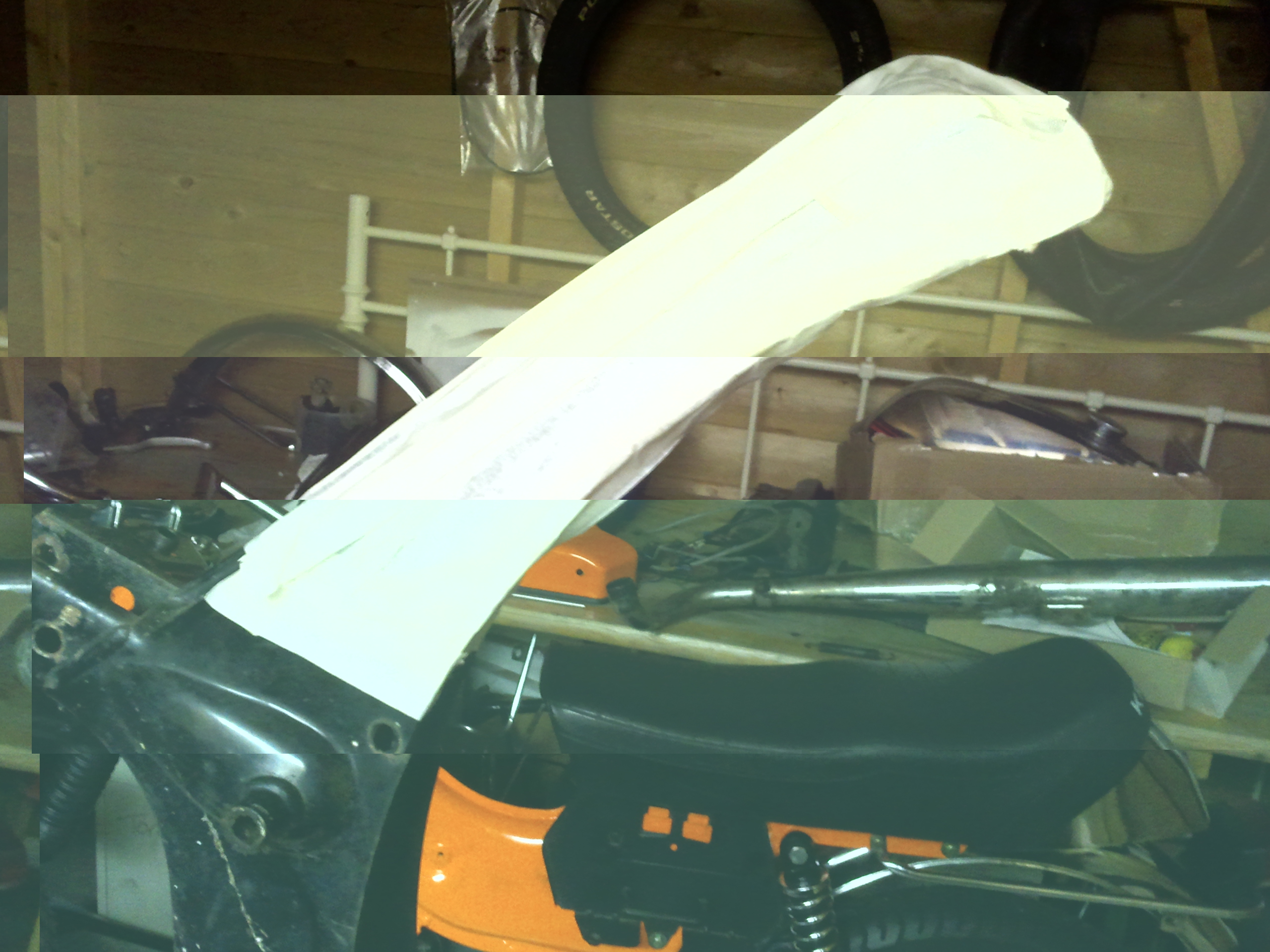

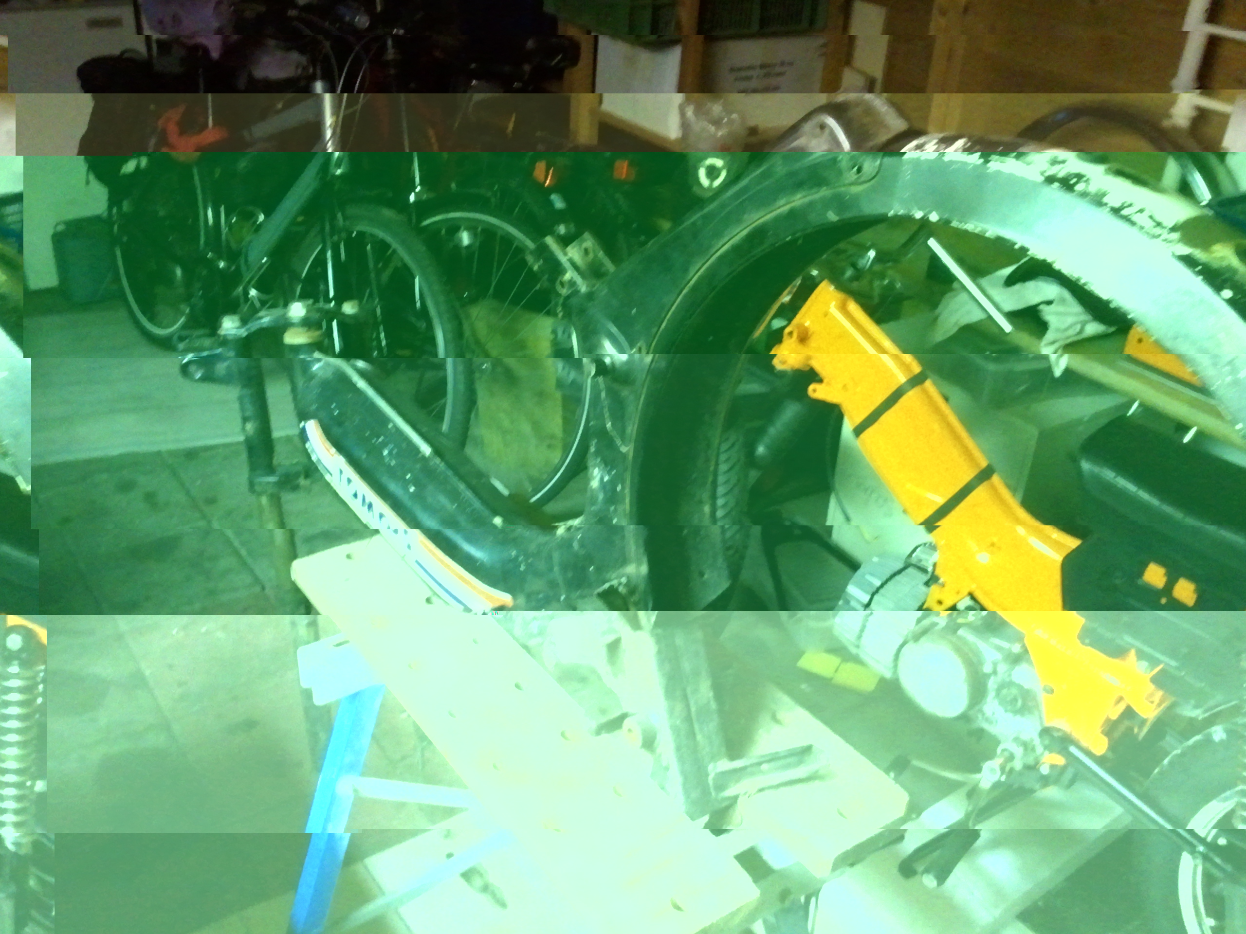

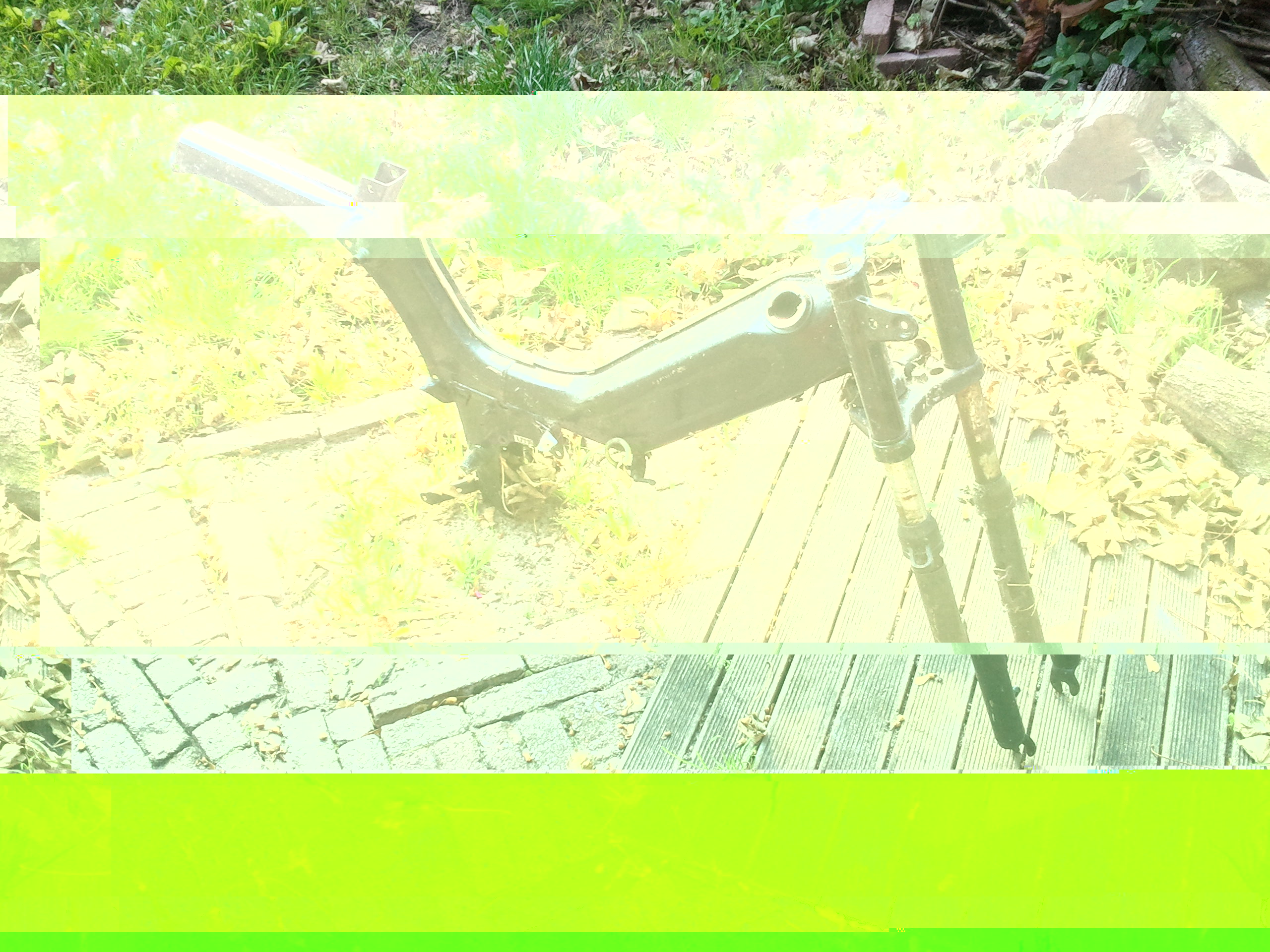

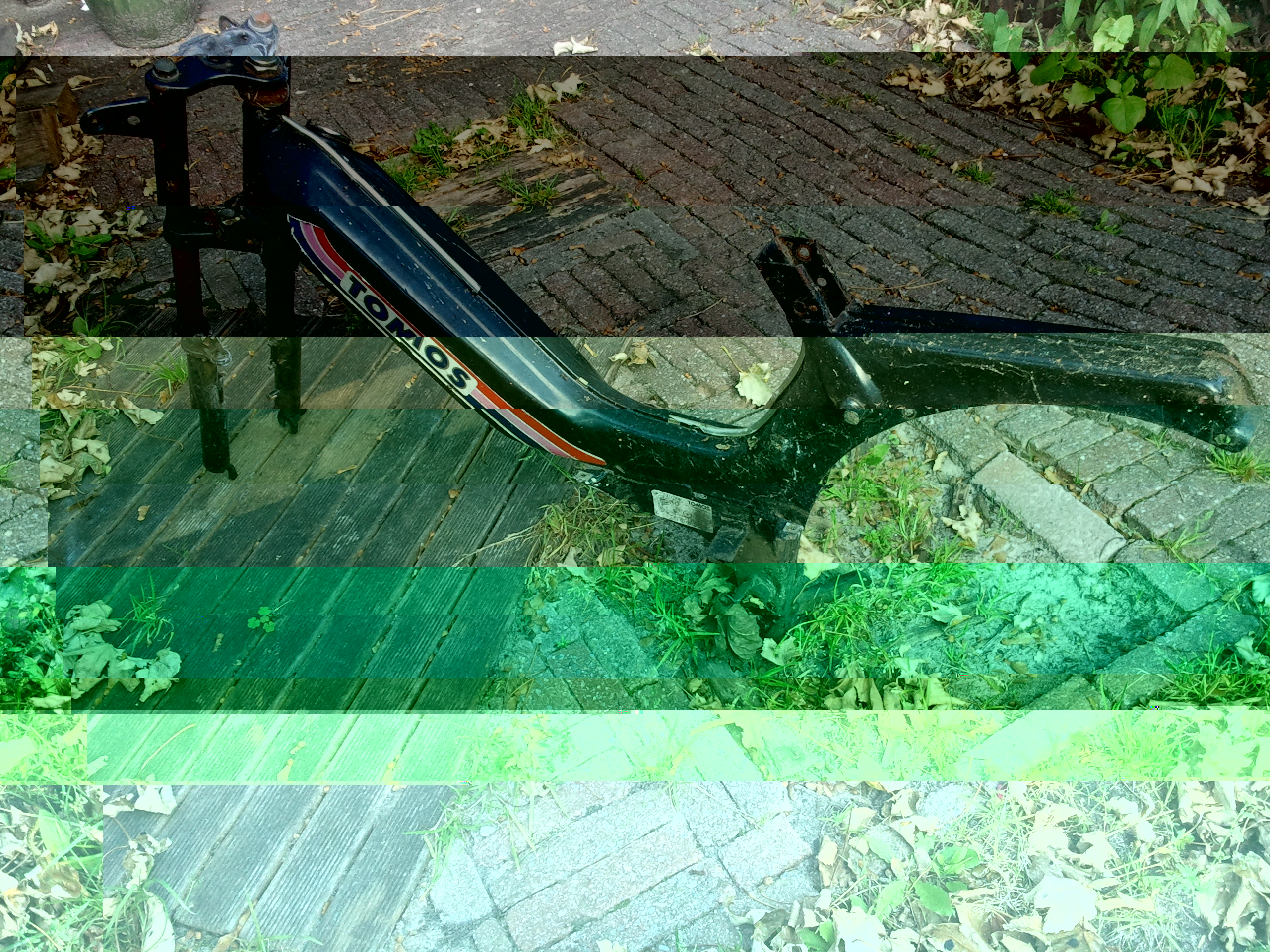

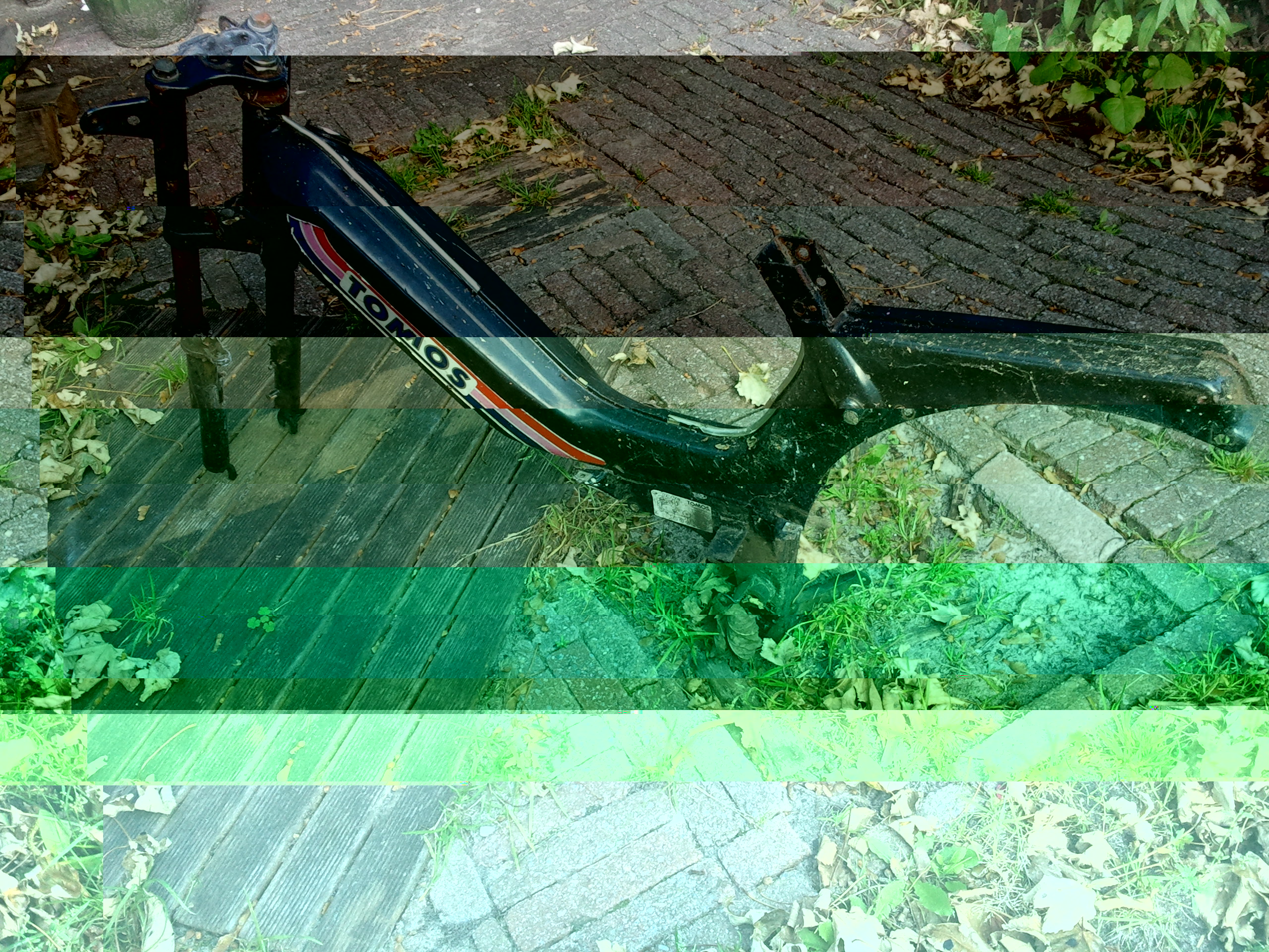

Maargoed, hij zou een bobber idee volgen en ik meer chopper/ ouderwets/ graafmachine chopper idee. Graafmachine chopper? Ja, zie mijn schets. Zo'n graafband :P

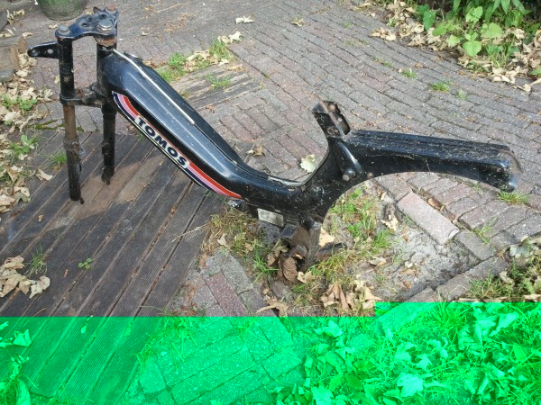

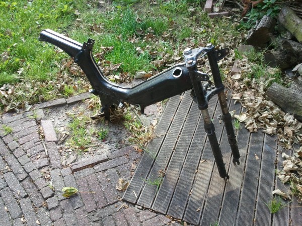

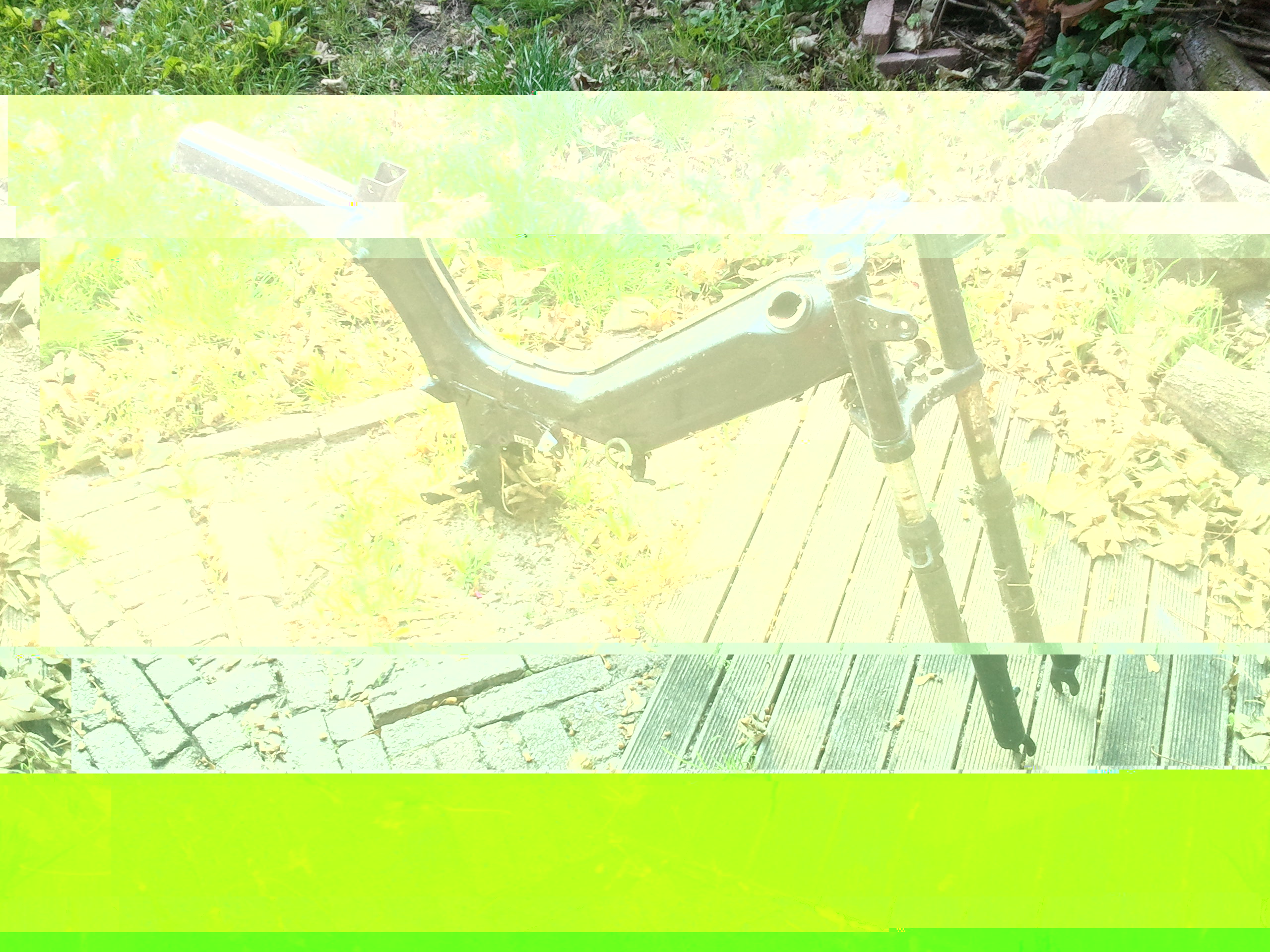

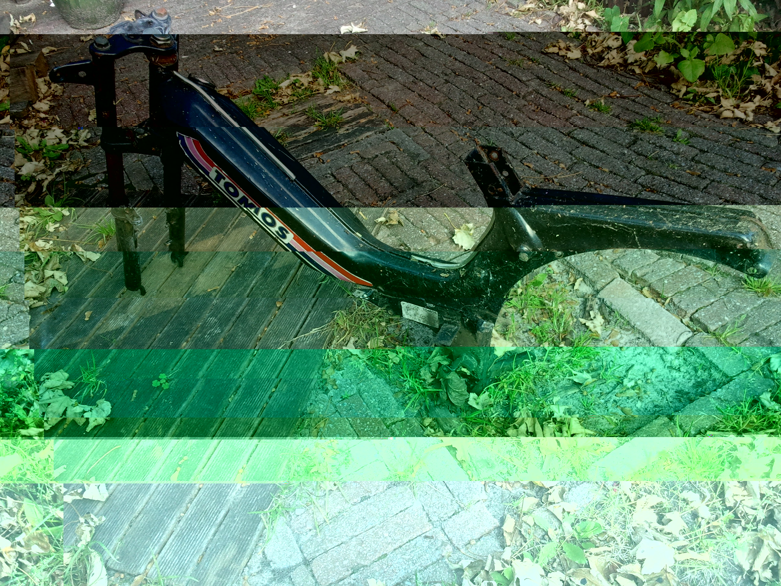

Nou heb ik nog een frame staan van een A3/S25, zie ergste tomos wrakken, daar staat ie tussen. Die ga ik gebruiken om beetje ideeën op te doen, tot ik een tomos heb gekocht, heb namelijk nog geen. En natuurlijk om een beetje te verslijpen.
Ideeën: Zie schetsen.
Maar dan met hoog stuur, dit zit niet lekker denk ik

Ah kijk eens aan, ben benieuwd naar de vorderingen :O
Nu snel maar ergens een tosje opsnorren (snap je hem, opsnorren :lol: )
Btw, wat voor zadel denk jij te gaan gebruiken? lastig vanwege de vierkante koker..

Ja hahaha :P Ik zit trouwens wel te twijfelen tussen snor of brom, brom kan je idd wat harder laten gaan. :xD:
Leertouwer Soest heeft tijdje deze zadels geleverd voor Tomos, dus die ga ik even opzoeken, iig als ik het goed heb.

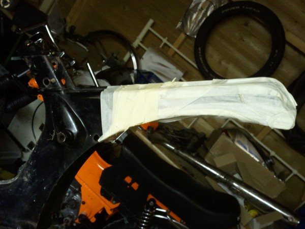

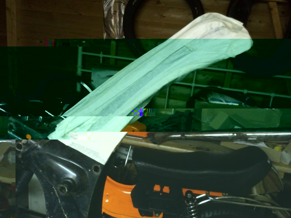

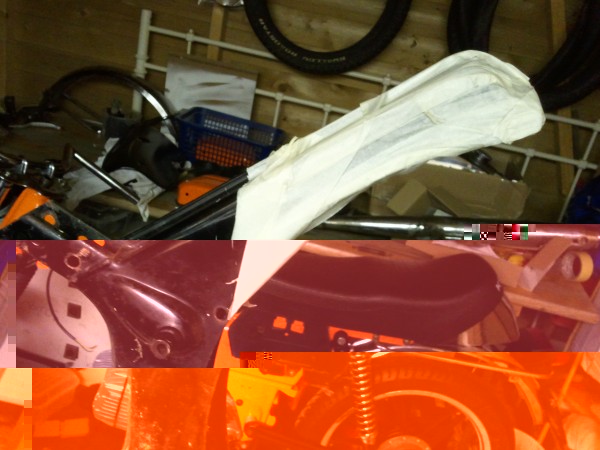

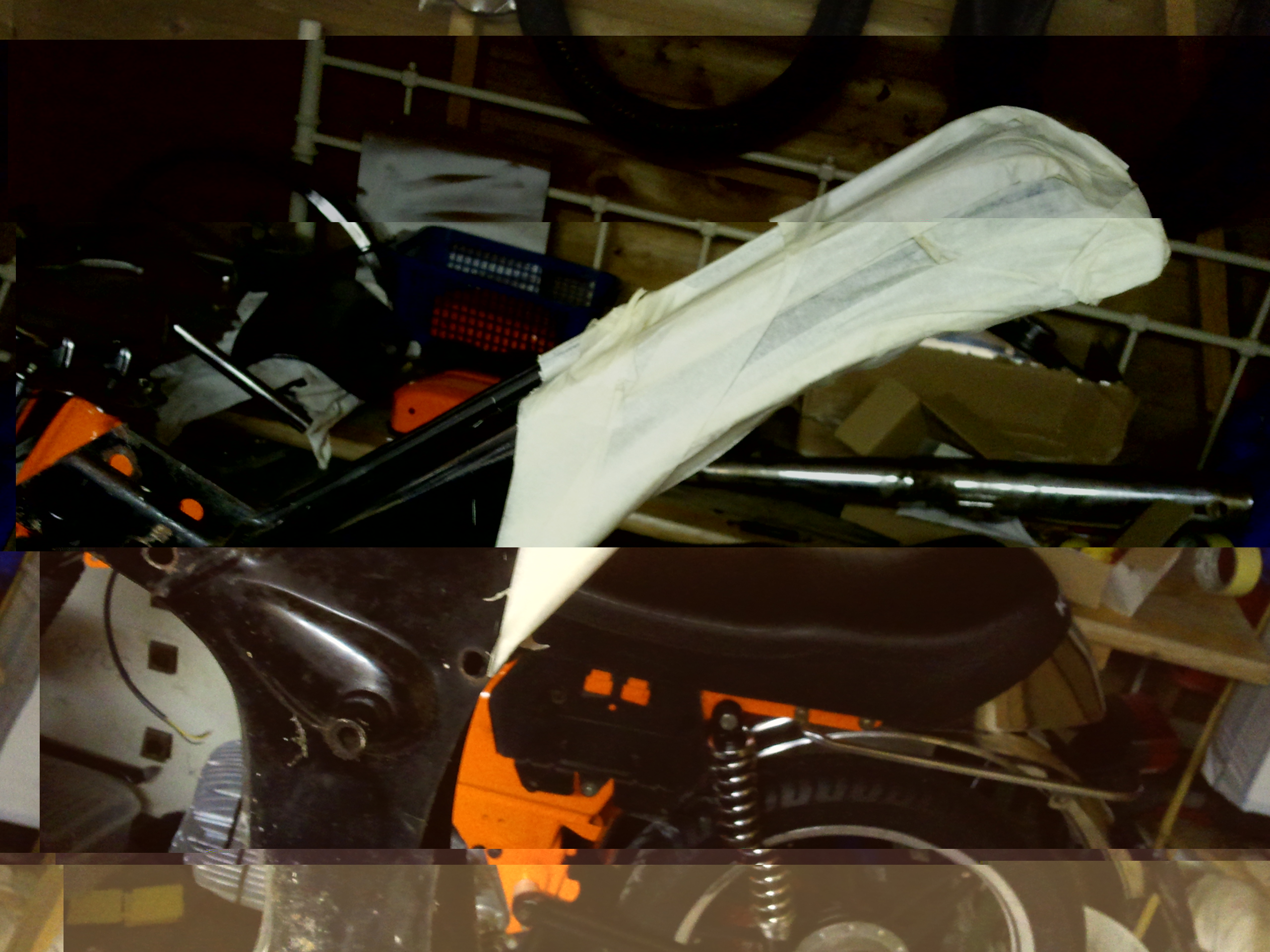

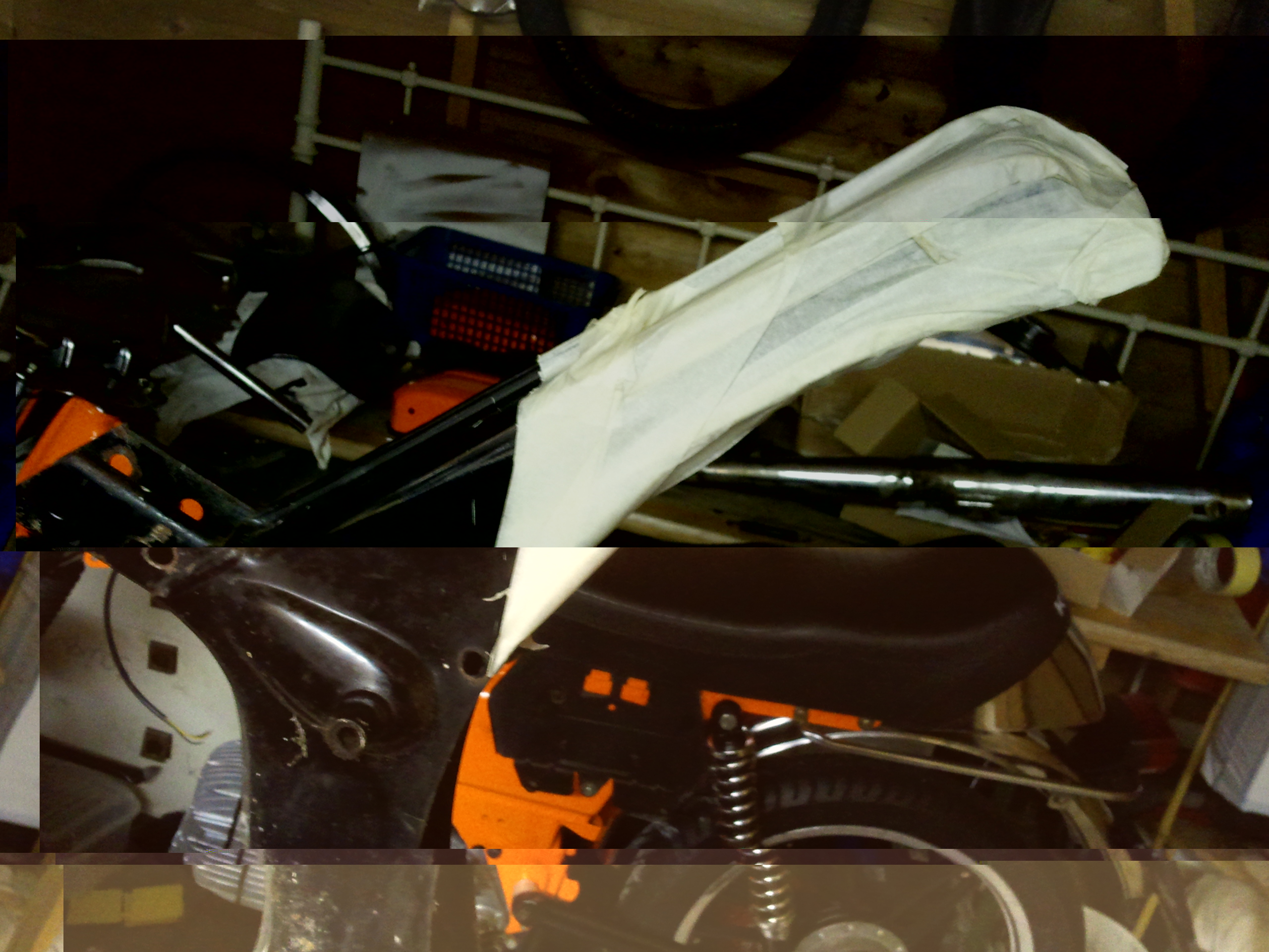

Graafmachine chopper :') Moet ik me daar bij voorstellen.
En die tape op je frame, wat stelt dat voor?
Succes in ieder geval.
BBTomos
Berichten: 342
Locatie: Santpoort-noord
Berichtdoor BBTomos » 11 okt 2011 18:22
Hahaha een graafmachine chopper, chopper met zo'n bergcross band achter. :mrgreen:

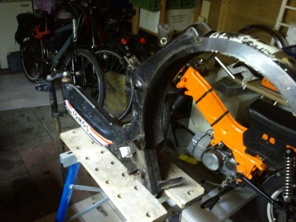

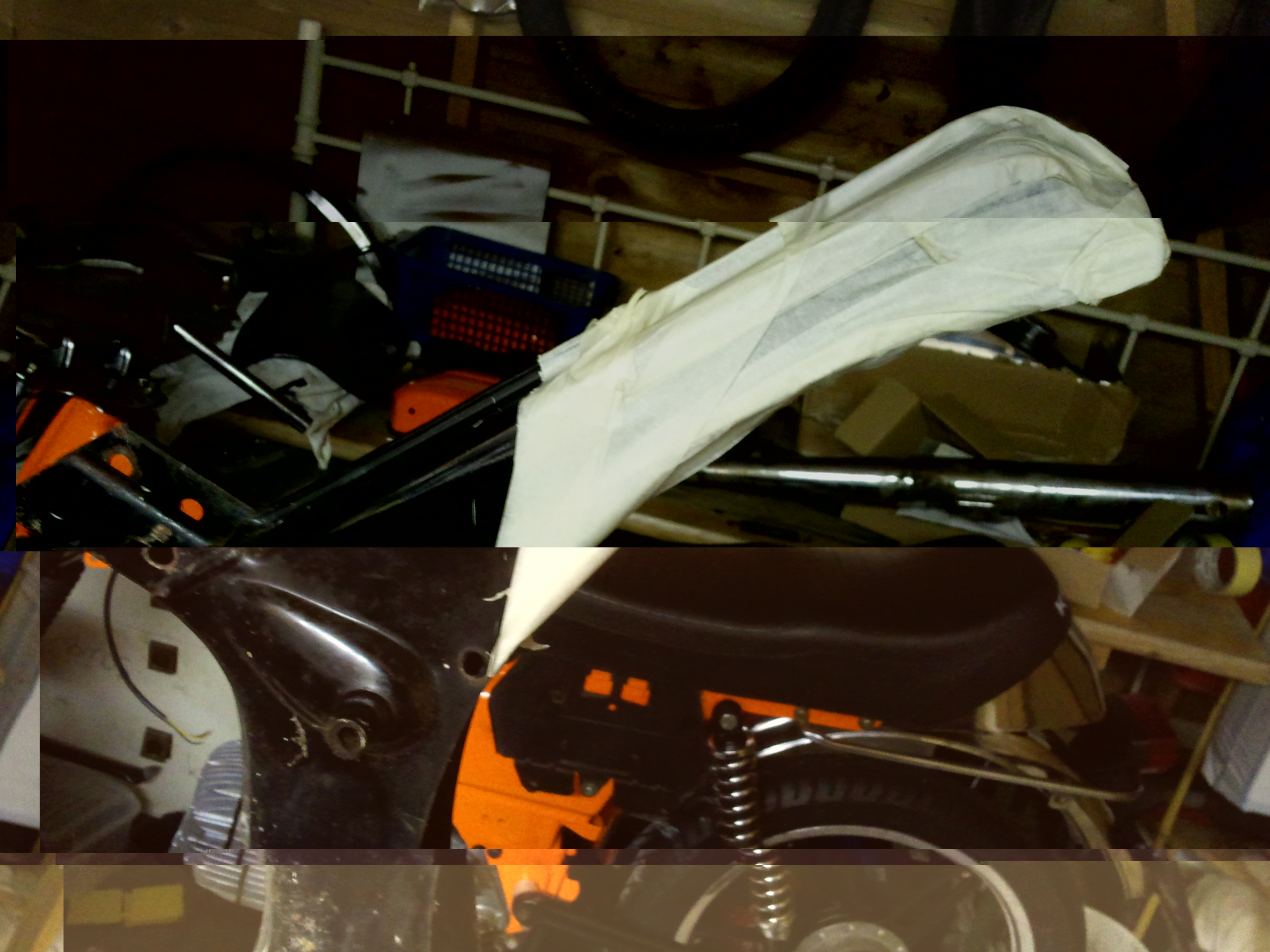

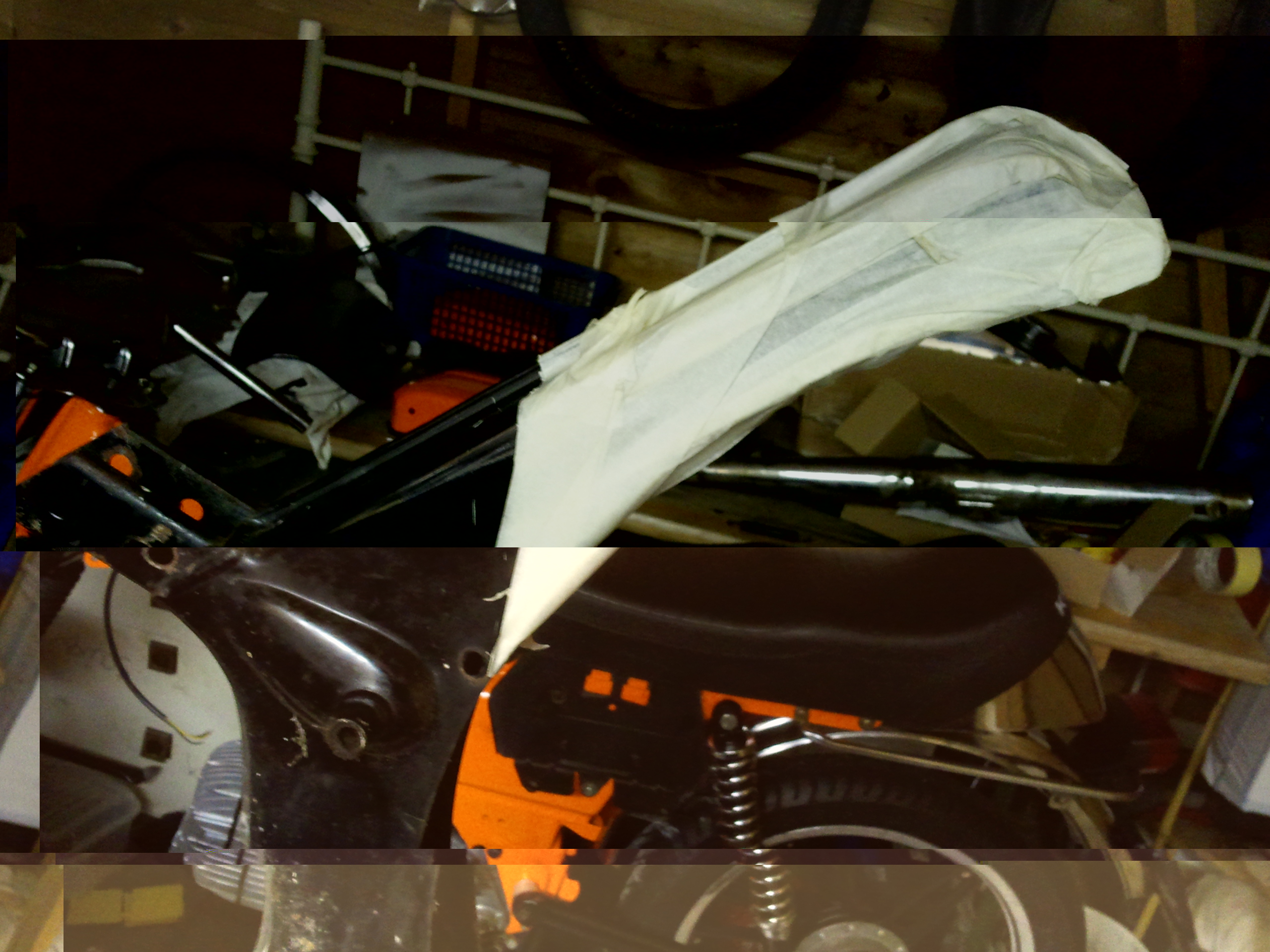

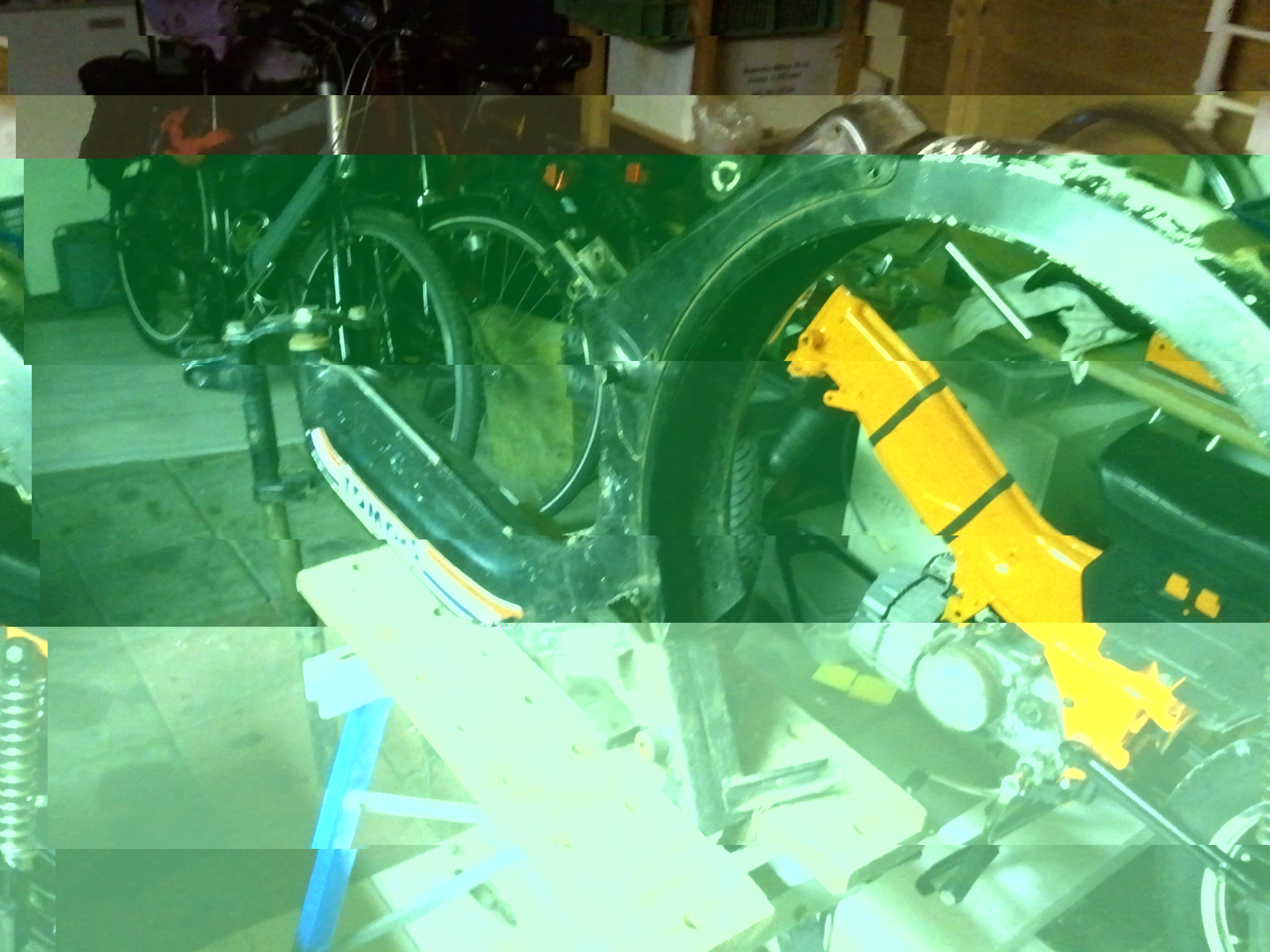

Tape op mijn frame is wat ik wil gaan wegslijpen. Recht, schuin naar achter of schuin naar voren. Ik ga met het spatbord mee slijpen. Dit is trouwens een oefenframe, van een a3/s25 zonder kenteken die ik een keer voor onderdelen heb gebruikt :mrgreen: Kijk maar bij de ergste tomos wrakken, dan zie je hem wel verschijnen onder mijn post, haha :')
