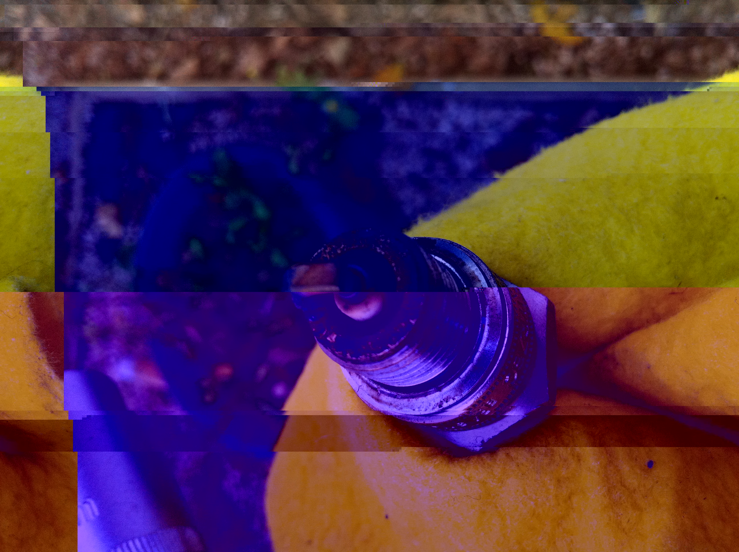

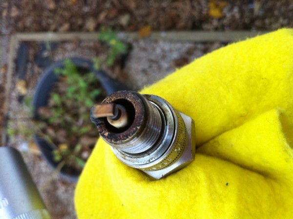

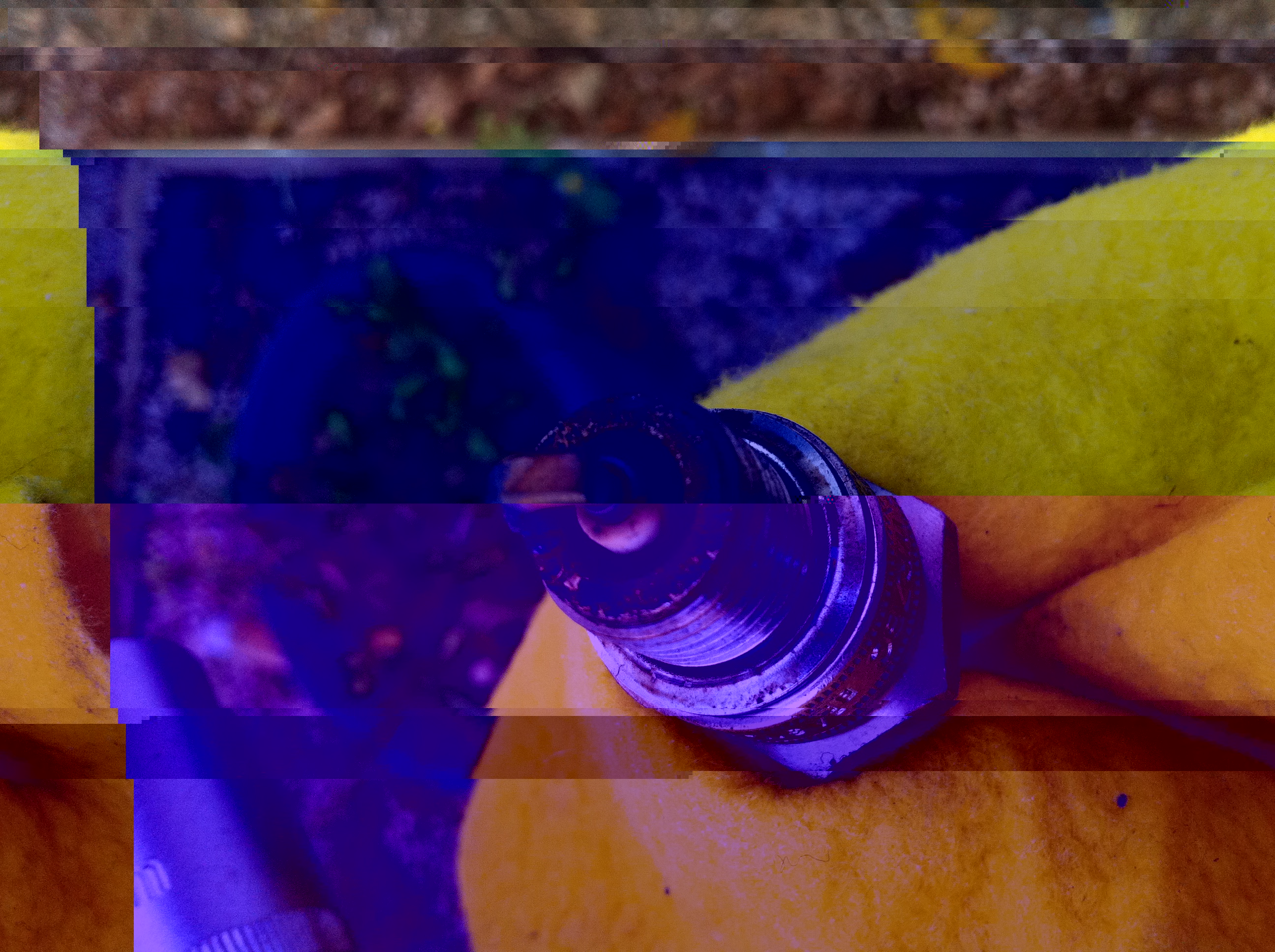

Berichtdoor TFbitch » 23 okt 2011 16:38
dit is de kleur van de bougie (met luchtfilter) voor mijn gevoel is die gewoon goed??
jada
Berichten: 325
Berichtdoor jada » 23 okt 2011 20:54
Nee man!
Hij is wit, wat duidt op een te kleine sproeier.
Hoort koffiebruin te zijn.
Dr.Tomos
Berichten: 291
Berichtdoor Dr.Tomos » 23 okt 2011 23:42
Perfecte bougie.
Sproeier 49 in een 14/12 origineel brom maar was snor.
Nu dus je ontsteking op brom zetten en slangetje uit je luchtfilter.
