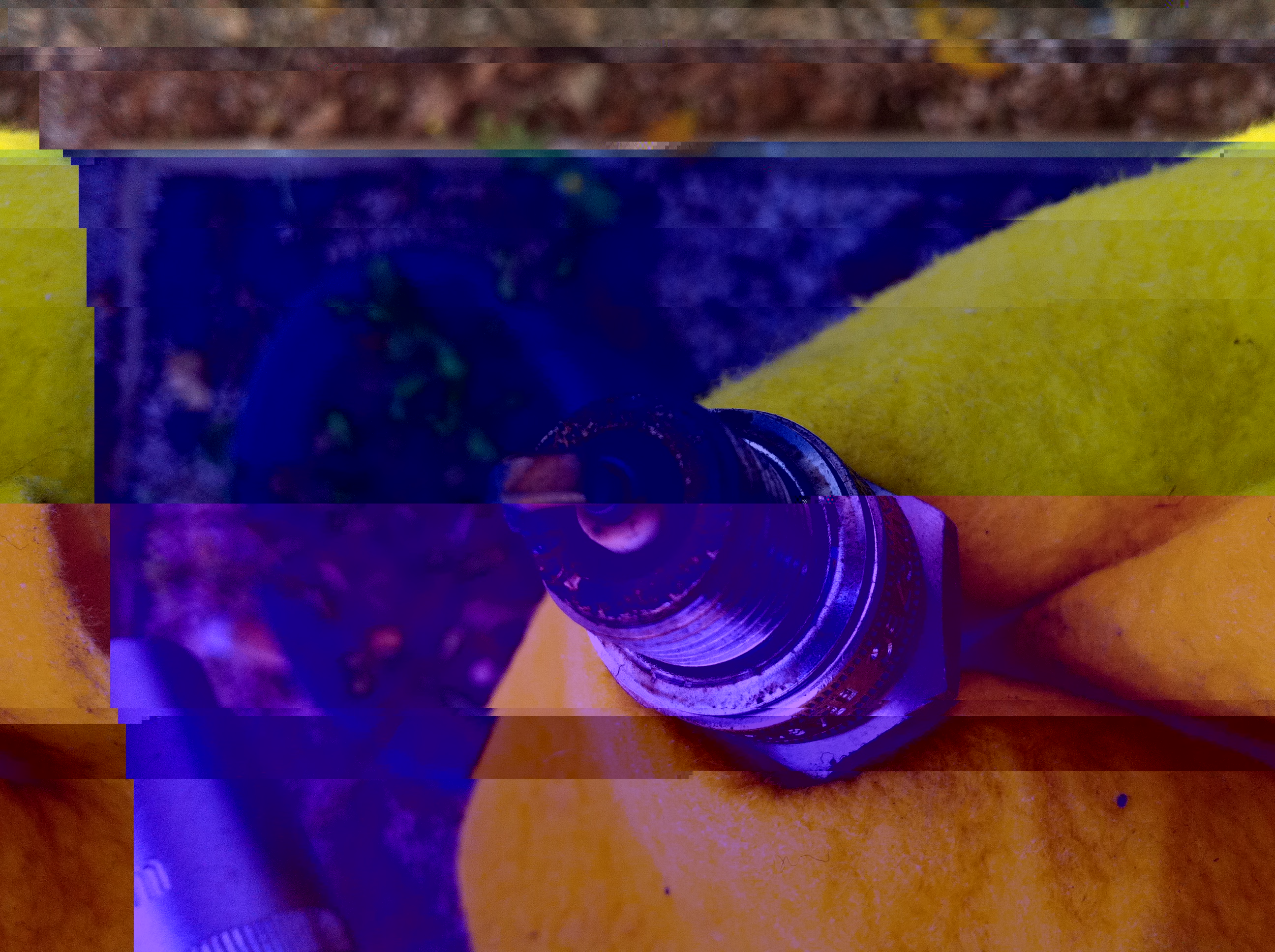

Berichtdoor TFbitch » 23 okt 2011 16:38
dit is de kleur van de bougie (met luchtfilter) voor mijn gevoel is die gewoon goed??

Berichtdoor jada » 23 okt 2011 20:54
Nee man!
Hij is wit, wat duidt op een te kleine sproeier.
Hoort koffiebruin te zijn.

Berichtdoor Dr.Tomos » 23 okt 2011 23:42
Perfecte bougie.
