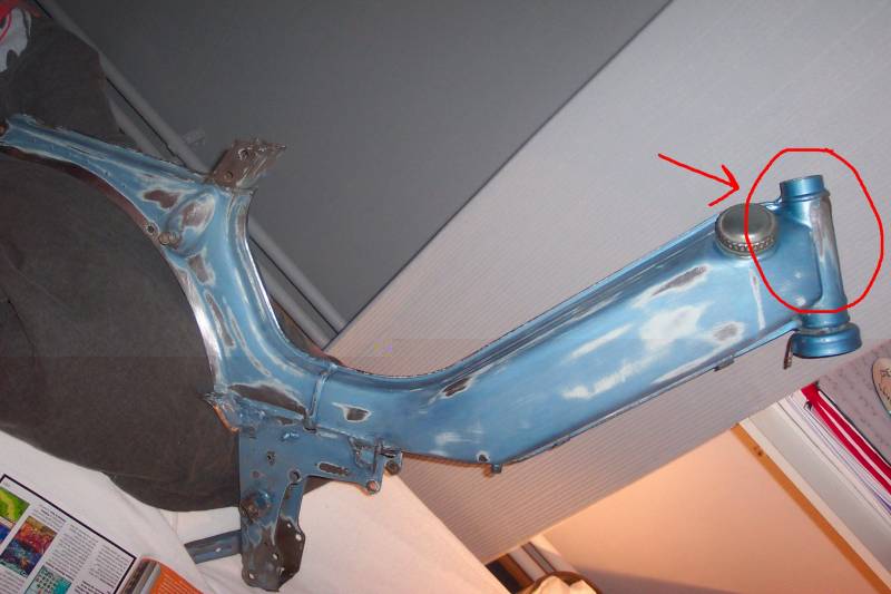

By benzfreakfrans at 2011-11-18hoi sinds een paar dagen heb ik een tomos ik zou graag enkele dingen willen weten oa het type een snor of gewone brommer

Als er een kenteken op zit is gemakkelijk. Blauw is snor, geel is brom.
Geen kenteken maar wel een leesbaar type-goedkeuringsnummer op het balhoofd? Kijk welke letter er voor het 4-cijferig nummer staat. Dat geeft aan of je met een brom- of snorfiets te maken hebt.
De letters B, L, K en P zijn voor brommers tot 45 km/uur
De letters R, U en S zijn voor snorfietsen tot 25 km/uur
Het goedkeuringsnummer geeft dus aan of het een brom- of snorfiets is. Niet de snelheid die het voertuig momenteel rijdt.

Wat een afgeragd tomosje... Doet me pijn om hem zo te zien.
Maar aan het achtertandwiel te zien zal het wel een snor zijn.
Edit:
Hij heeft ook een apart type carb, waarschijnlijk een bing. Ook een ander soort spruitstuk.

Aan het (weliswaar afgebroken) oranje haantje op het voorspatbord te zien, is dit een snorfiets. Een geel haaltje zou betekenen dat je in het bezit bent van een bromfiets.
