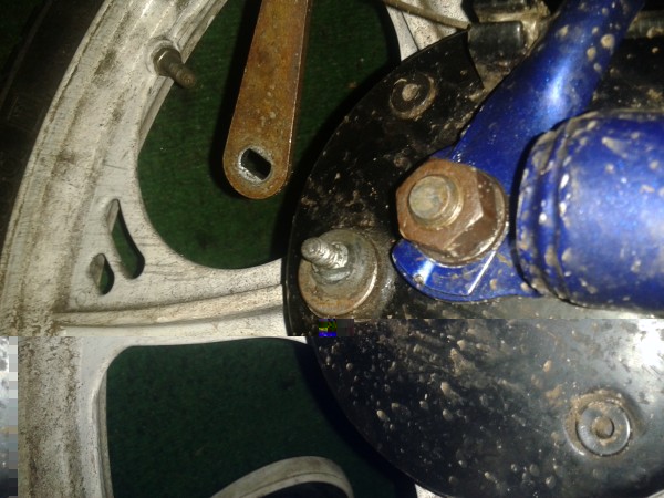

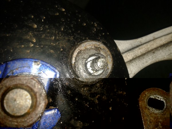

jason246
Berichten: 235
Berichtdoor jason246 » 11 dec 2011 15:25
Oke, ik denk dat ik het probleem gevonden heb! (hoop het! )
Dat gat waar dat ding doorheensteekt waar de sleutel op moet. Daar zitten 2 busjes in met een gat wat niet in het midden zit. Volgenmij verloopt dat gat want ik had hem helemaal bovenaan gedaan, en nu is hij veranderd naar de zijkant.
Hoe verhelp ik dit?
FOTO! :)
Laatst gewijzigd door jason246 op 11 dec 2011 16:42, 1 keer totaal gewijzigd.

jason246
Berichten: 235
Berichtdoor jason246 » 11 dec 2011 19:13
Oke, ik weet officieel het probleem! Als ik het moertje op de sleutel draai gaat hij aanlopen ? :S Zou ik miss een ander remstaafje hebben gekregen toen ik die ging vervangen? Eentje die korter is ofzo? Miss 1 voor spaakwielen in plaats van sterwielen? Heb het moertje er nu heel los op gezet... Ben benieuwd of hij nu nog gaat aanlopen later.

brother
Berichten: 1056
Locatie: waalwijk
Berichtdoor brother » 11 dec 2011 20:13
uhm dat asje is een centriese as dus die hoort uit het midden de zitten maar je moet daarmee wel opletten hoe je hem erop zet.
maar hij is niet krom ofzo?
tomos S25 loopt over de 50
jason246
Berichten: 235
Berichtdoor jason246 » 12 dec 2011 11:25
Nee hij is niet krom, en ja hij zit volgensmij wel goed, zal ik anders ringen aan de binnenkant zetten zodat ik de afstand goed kan afstellen?
Kleur: Magic Blue :D
http://www.Storming.nl
brother
Berichten: 1056
Locatie: waalwijk
Berichtdoor brother » 12 dec 2011 13:55
uhm als het goed is kan het maar op een manier goed zitten. heb je de voeringen er niet verkeerd om ingezet? maar probeer idd ff wat met ringen
