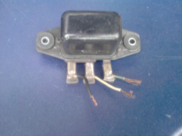

Berichtdoor shadowranger » 28 dec 2011 11:07
Dus jij wilt beweren dat je geen spanningsregelaar hebt. Zoek dan maar eens naar dit zilveren kastje (kan aan een van de kanten van je frame zitten achter de motorkappen).
Als je niet zoiets hebt kan deze er ook nog zo uitzien (bij e-start en/of modellen na 2008):
15melvin15
