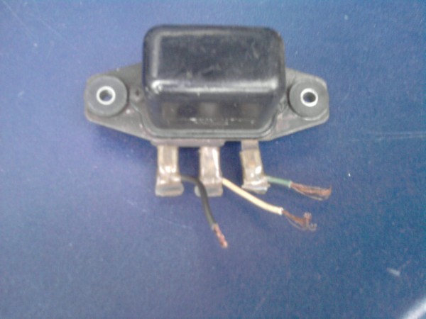

Dus jij wilt beweren dat je geen spanningsregelaar hebt. Zoek dan maar eens naar dit zilveren kastje (kan aan een van de kanten van je frame zitten achter de motorkappen).
Als je niet zoiets hebt kan deze er ook nog zo uitzien (bij e-start en/of modellen na 2008):

Interne spanningsregelaar komt wel voor, misschien is dit ook het geval bij die van jou. 20 jaar is idd oud, en van voor mijn tijd bij Tomos Nederland. Ontsteking is zeker ook 6 volt ipv 12?
Kijk dan maar eens onder bij je vliegwiel of er op de grondplaat iets zit wat hierop lijkt.

Kan ik hier een universele voor de in de plaatst stoppen?

Ik weet niet of je er zo een externe/ universele op kan zetten, ik weet nog steeds niet over wat voor ontsteking we praten.

Universele spanningsregelaar halen inderdaad.
Zoiets als deze: http://shop.conrad.nl/148199.html
