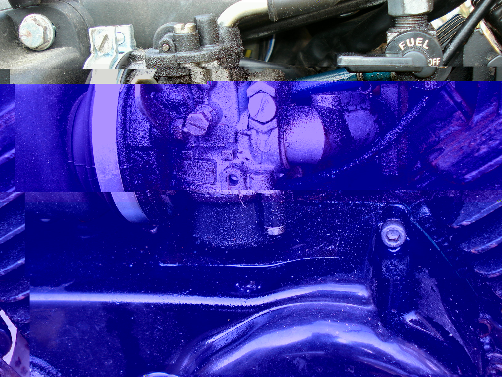

Hallo mensen,
Ik heb sinds maandag (2 dagen geleden) een probleem met mijn Tomos. Ik wilde op een ochtend naar school gaan met mijn tomos. Toen ik in de garage kwam rook ik een sterke benzine geur. Deze geur komt van de benzine van mijn Tomos. :( Volgens mij lekt hij een beetje en dat ruik je duidelijk. Ik heb er de afgelopen dagen gewoon op gereden en qua functioneren werkt hij gewoon goed. Vanmiddag heb ik mijn kappen er even afgehaald en ik zag benzine in het gebied rondom de choke en de benzinekraan. Zeg maar bovenop de voorkant van motor. Mijn vraag is nu wat er allemaal mis kan zijn.. Zijn het de pakkingen ofzo?

Ik denk zelf dat het ligt aan de vlotter(naald) of vlotterbak in de carburateur..

Berichtdoor Xclusive » 08 feb 2012 14:55
Ik heb er de laatste tijd niets aan gedaan. Maar ik denk zelf dat het aan de carburateur ligt..
Ik zal even een foto maken.

Berichtdoor Xclusive » 08 feb 2012 15:30
Hieronder een paar foto's...
Ik weet niet of het echt duidelijk is maar toch.
Ik ben koning :koning:
TheStealthSpy
Berichten: 798
Berichtdoor TheStealthSpy » 08 feb 2012 15:36
Ik denk dat je vlotterbakje lekt en dat komt waarschijnlijk, omdat je pakking bij het vlotterbakje uitgedroogd of gescheurd is. Vervang deze en maak je carburateur schoon (binnen en buitenkant), zodat als het weer lekt je goed kan zien waar de benzine vandaan komt.

Berichtdoor eddiiee » 08 feb 2012 15:56
ik heb dit zelfde probleem gehad
ik carb eraf gehaald schoongemaakt en alles nieuwe pakking
bleek dat er een klein sneetje in me benzine slang zit
moet je ff kijken wat het bij jou is
of je pakking of je benzine slangetje denk ik,

Berichtdoor Dennis H » 08 feb 2012 17:34
Dit pakking setje moet je hebben; http://www.tomoshop.nl/catalog/pakkings ... -1171.html
Zover ik kan zien lijkt je vlotterbakje scheef erop te zitten, en hierdoor lekt deze waarschijnlijk benzine. Voor de zekerheid kun je alles even nalopen, carburateur schoonmaken, benzine slangetje vervangen, pakkingen vervangen etc.
Nummer 28 is trouwens je vlotterbakje deze kun je evt. schoonmaken maar zal niet veel uithalen. nummer 27 moet je even vervangem.

Berichtdoor klein_opdondertje » 08 feb 2012 21:26
en je klemmetje op de benzineslang moet verder naar voren kan hierdoor ook gaan lekken.

Berichtdoor Xclusive » 09 feb 2012 15:16
Het is gefixt. Het was de benzine slang.
Die dingen worden helemaal hard na verloop van tijd!
