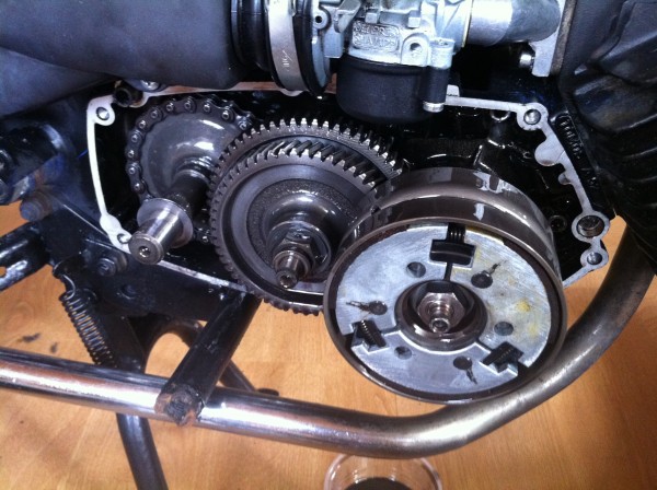

ik heb vandaag versnelingsbak olie ververst zag er ook goed uit
maar nu heeft tie geen kracht met choke maar hij blijft wel aan

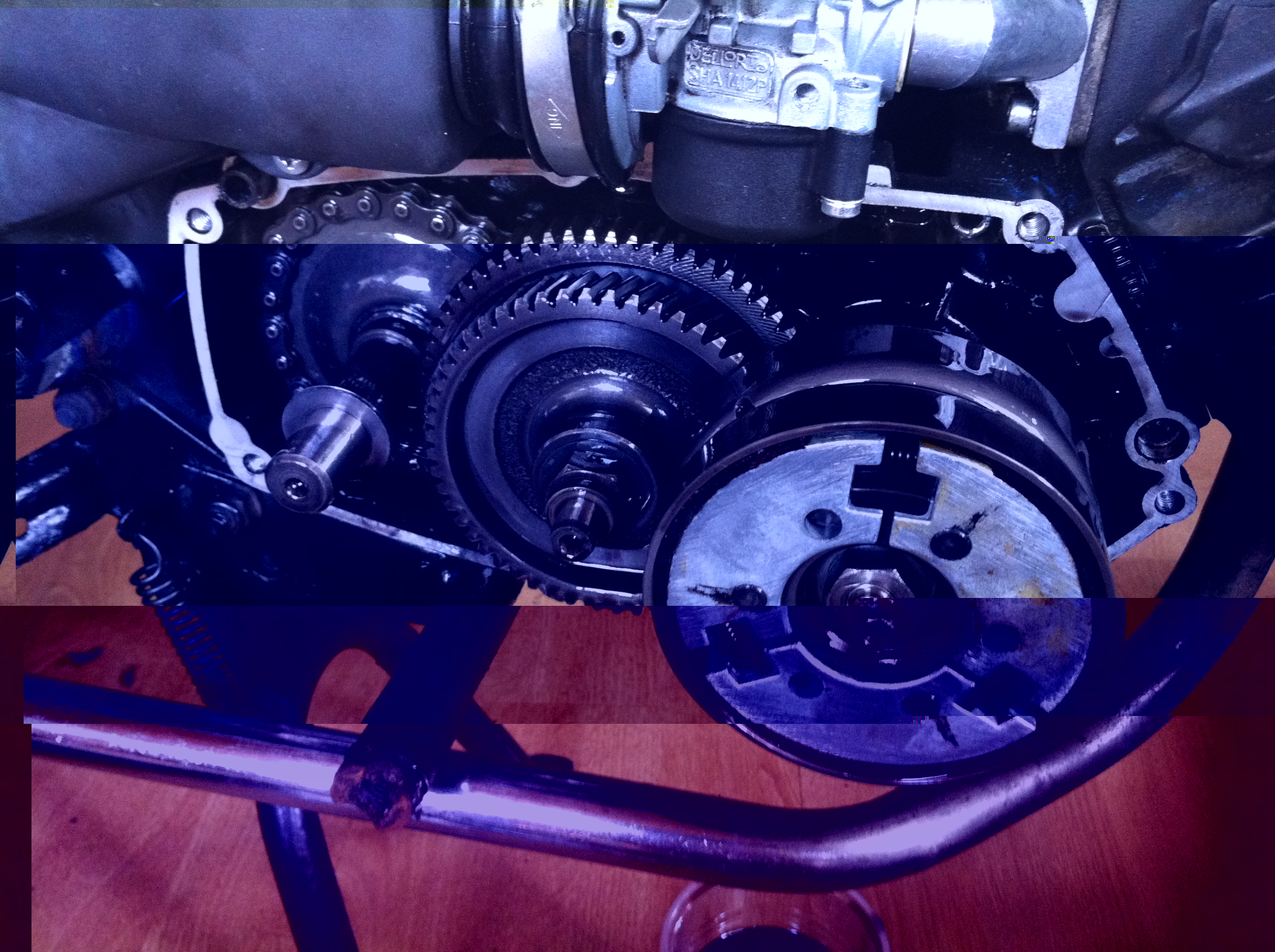

ziet er goed uit ofniet?
TheStealthSpy
Berichten: 798
Berichtdoor TheStealthSpy » 13 mar 2012 00:26
Ziet er goed uit, de koppeling heeft nog genoeg kurk. Controleer even of je vraagtekenveer nog heel is, dit kan makkelijk als de carterkap er toch al af is. Verder las ik dat je de verkeerde bougie gebruikt, de bougie die jij gebruikt is geschikt voor een snelle 65cc setup. Monteer een NGK B6HS.
