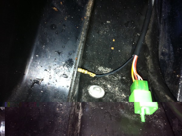

Ik heb een Streetmate snor. De accu loopt langzaam leeg. Nu is hij helemaal leeg en doen de lichten en toeters het alleen als je hard rijd. als je een tijdje gereden hebt start hij nog electrisch maar een uurtje later al niet meer. Er zit een nieuwe accu in, toen ik deze er opgeladen in stopte deed alles het een paar weken prima.
Bij het groene draden blokje dat aan het contactslot zit is er een zwart darrdje met rond aansluit materiaal dat los hangt buiten het blokje. Alle draden in het blokje zitten goed volgens tekening en ook bij de andere aansluitblokjes in de buddie zit niks verkeerd volgens mij. Het losse draadje vind ik niet op de tekening.
Ik weet niet of dit er iets mee heeft te maken maar vind het wel opvallend.

Als ik in dit schema kijk zie ik een zwart draadje op de rechterkant naar het contactslot gaan. Deze zit recht tegenover waar de bruine draad vastzit (bijna bovenaan op het plaatje). Voor zover ik het kan beoordelen heeft dat zwarte draadje alleen als doel de ontstekingsspoel te kortsluiten zodat er geen vonk kan worden gemaakt (hetzelfde als de uit-knop).
Dat verklaart nog niet waarom de accu leegloopt. Kun je eens meten hoeveel lekstroom er loopt tussen de +-pool van de accu en de accuklem die erop zit (even van elkaar losnemen en de multimeter ertussen zetten op Amperes met de probes aan de pool en aansluiting.
Voor de luie klikkers onder ons:
Misschien moet je het contactslot toch eens even wat nader bekijken.

zoek naar blootliggende draden
