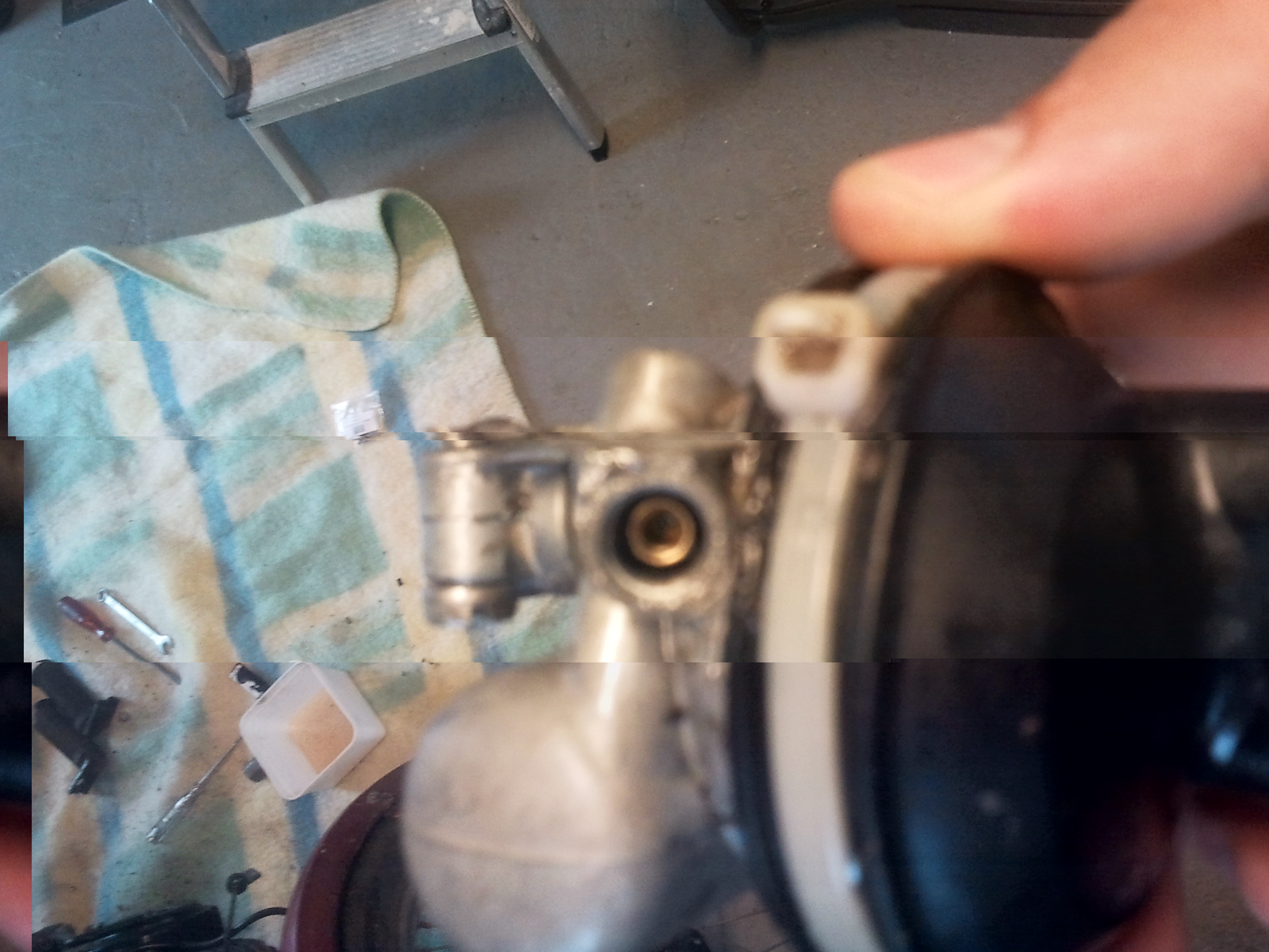

Inderdaad die carberateur heb ik. Alleen ik heb een andere sproeier inzitten. Ik ga nu foto's maken
Schlief88
Berichten: 60
Lid geworden op: 10 apr 2012 13:10
Berichtdoor Schlief88 » 15 jun 2012 10:05
Foto's:
Berichten: 9693
Berichtdoor shadowranger » 15 jun 2012 12:58
Carburateur is er een van Encarwi, en de choke zit aan het stuur bij de gashendel. Knopje opzij duwen en de hendel vooruit draaien, dan staat de choke erop (gasschuif zakt verder over de venturi). Als je de choke er weer af wilt hebben zoveel gasgeven totdat de gashendel weer voorbij de knopvergrendeling is geklikt. Ik heb eenzelfde en zo werkt de carburateur
