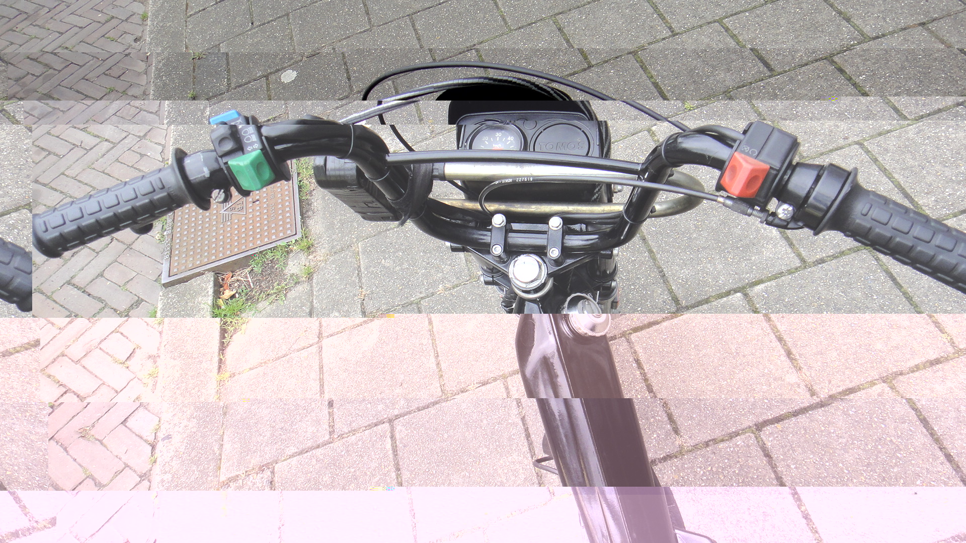

Ik heb een verse toeter en nieuwe schakelaars op het stuur 8)

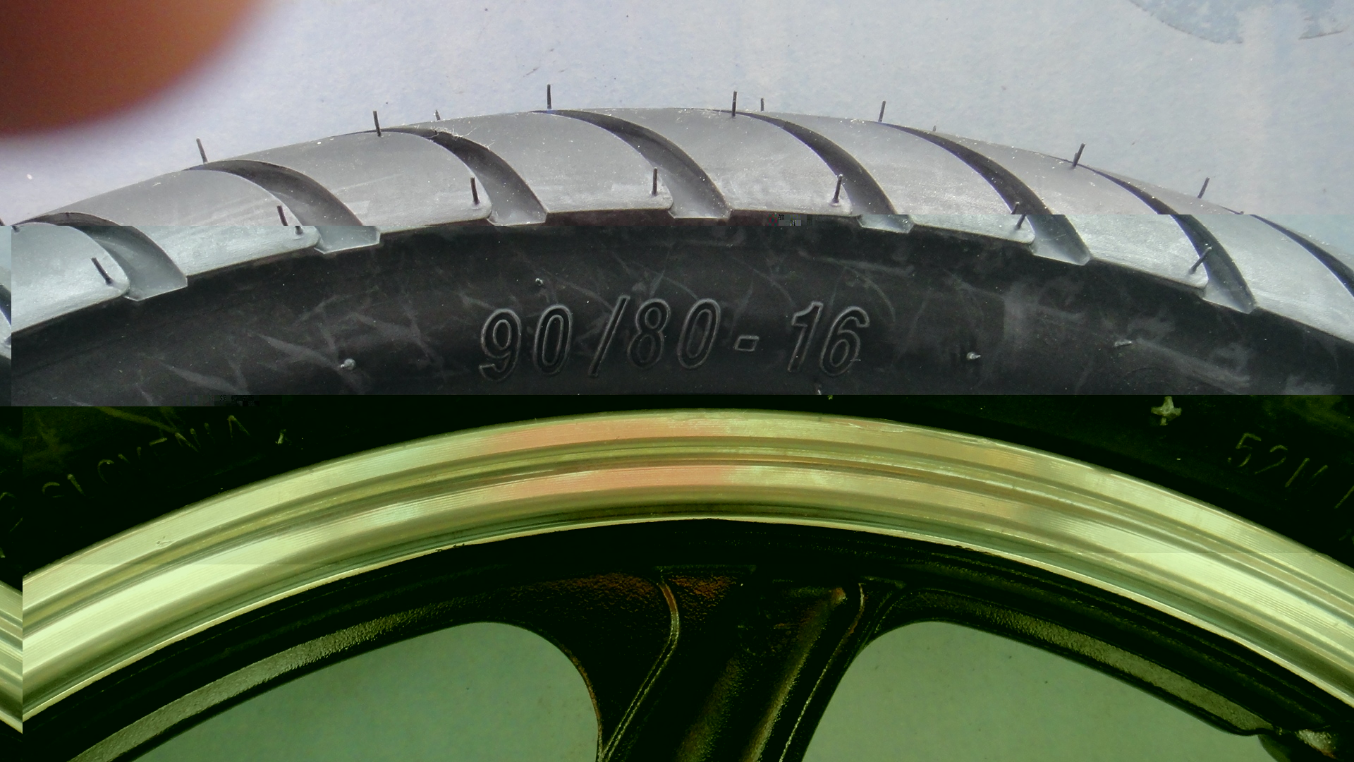

Berichtdoor Ping » 01 aug 2012 21:30
Zo . de velgen zijn af ( op de foto zijn ze nog niet opgepompt ) ... nu de rest nog 8)
Sava MC26 90 / 80 x 16 Tubeless

ziet er zeer strak uit:) maar dat zijn bredere banden ofniet?
Berichtdoor Ping » 02 aug 2012 14:10
Ja klopt, met de nieuwe type upside down voorvork,
is dit de maximale maat die je kan monteren.
Bij de Tomos met deze type velgen kom je dit vaker tegen,
omdat deze velgen geschikt zijn voor tubeless banden.
Dit houdt dus in dat de bouten die gebruikt worden om de spatbord te monteren,
zo kort mogelijk moeten zijn ivm aanlopen.
