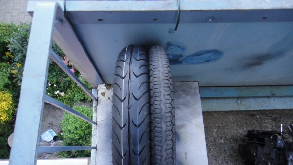

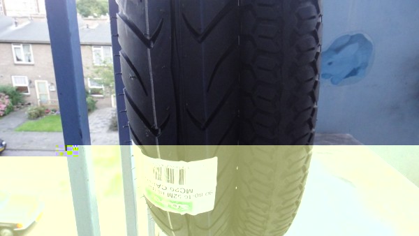

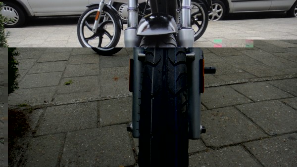

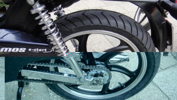

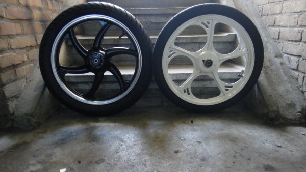

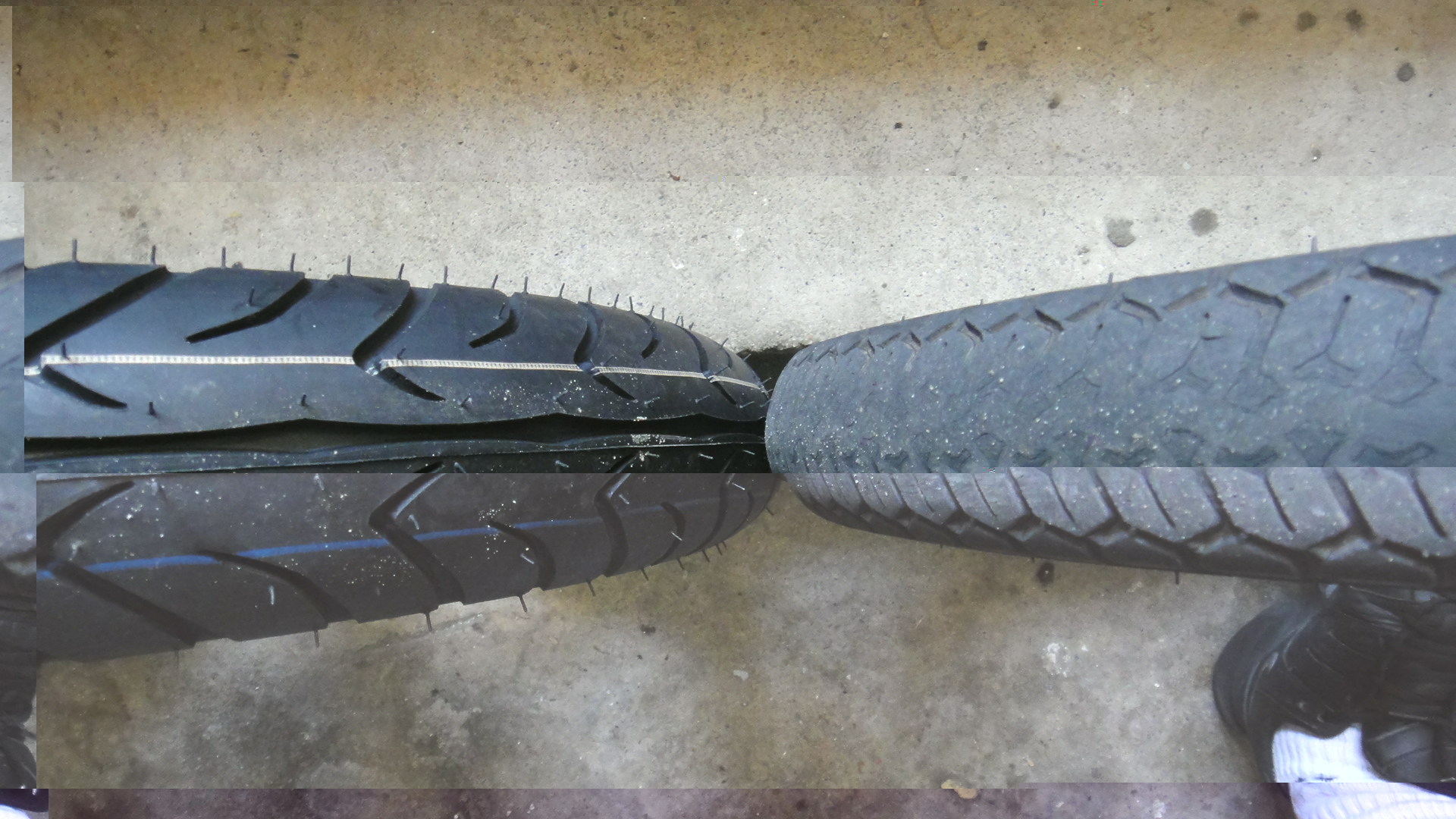

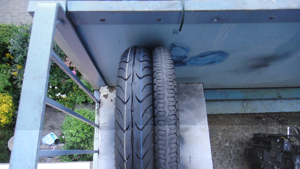

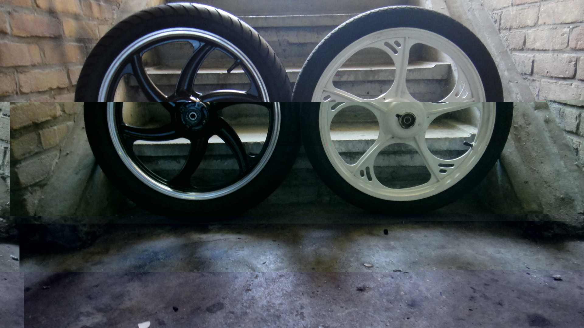

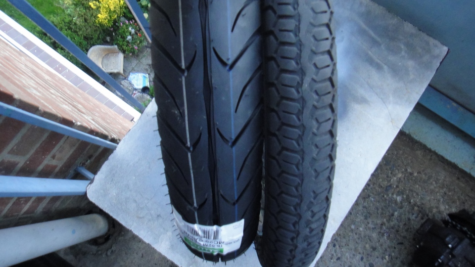

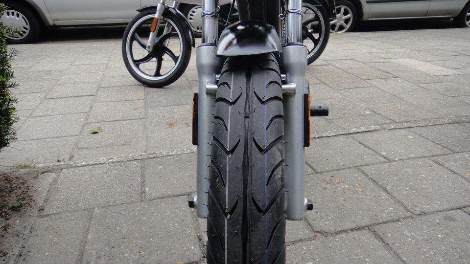

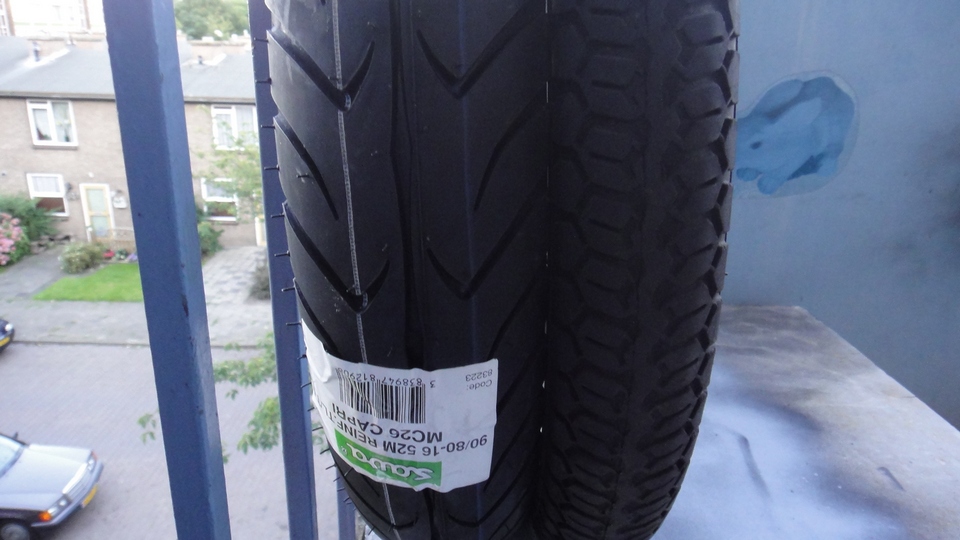

die bandjes wil ik er ook wel onder maar passen ze op die van mij? ik heb die soort ster velgen een van de laatste types
Berichtdoor Ping » 02 aug 2012 18:13
Ik heb div velgen liggen,
ik zou even kunnen kijken of het past ,
ik heb nog een tweede set van deze banden staan
die komen onder mijn eigen Tomos.
Echter de oudere velgen zijn niet Tubeless geschikt,
dus met deze Bui Banden zou je een grotere Bin Band moeten nemen.
Dan zit je nog met de oude type spatbord die is ook anders,
daar passen deze denk ik niet tussen ... maar ook dat kan ik even checken.
Heb geduld , dan ga ik het uitproberen voor je , en laat ik het weten.
buitertje
Berichten: 806
Locatie: nieuw-weerdinge
Berichtdoor buitertje » 02 aug 2012 22:39

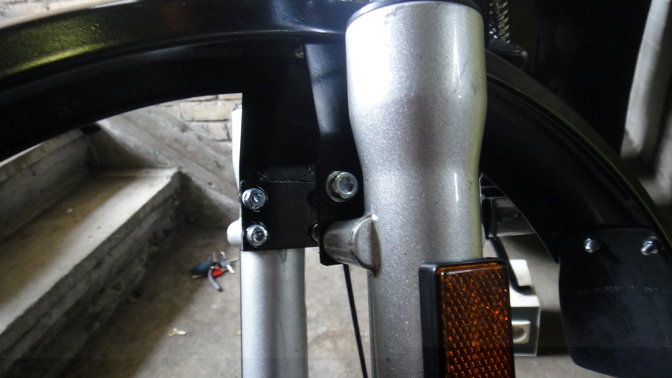

en als ik dan zon aero spatbord erop doe passen de bandjes dan wel? heb je pb btw gehad anders praten we daar verder

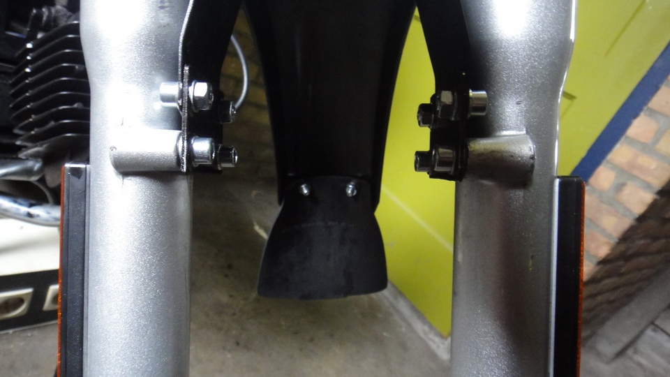

Berichtdoor Ping » 02 aug 2012 23:04

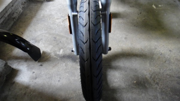

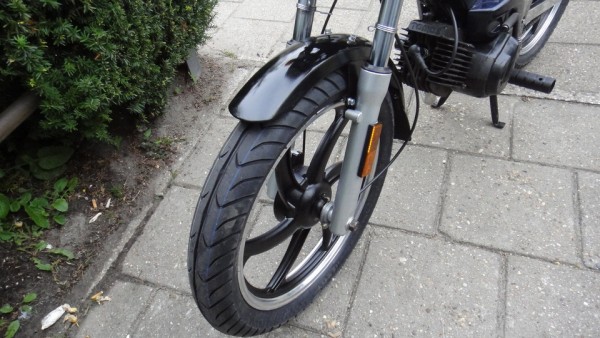

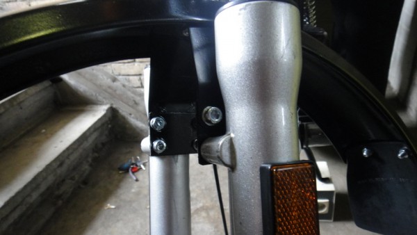

De banden zijn hoger en breder , bij de oude voorvork zitten de ophangpunten van de spatbordbeugel in de weg.
De brede banden passen hier niet tussen.
Misschien wel als je ze nog niet hebt opgepompt.

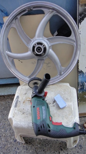

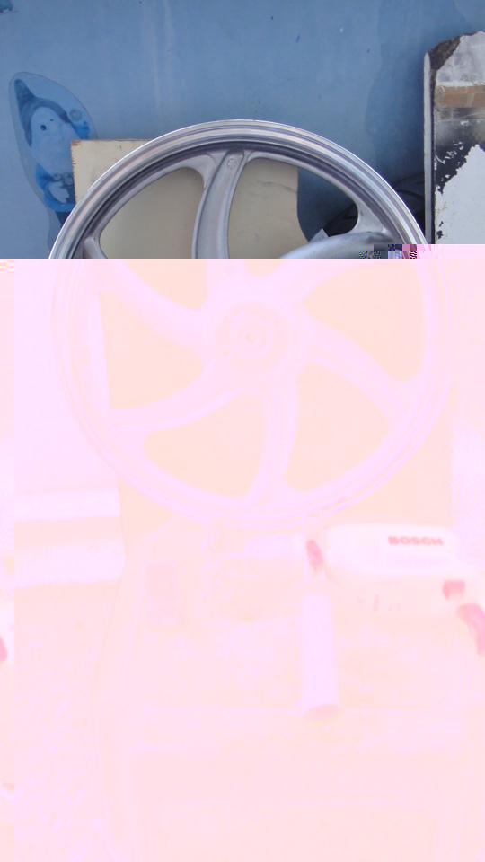

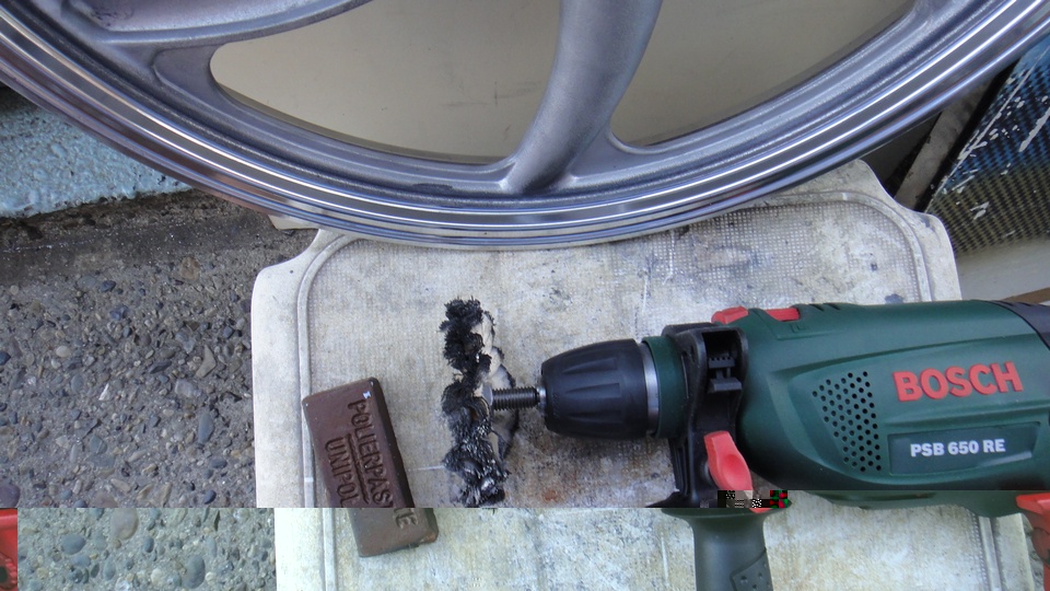

Berichtdoor Ping » 11 aug 2012 21:55

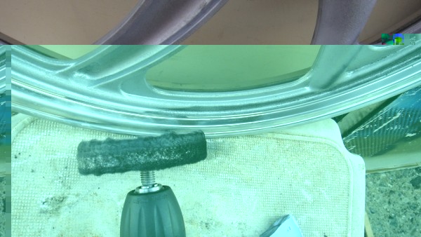

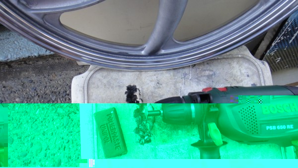

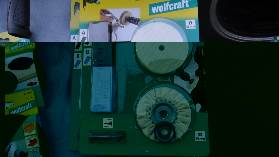

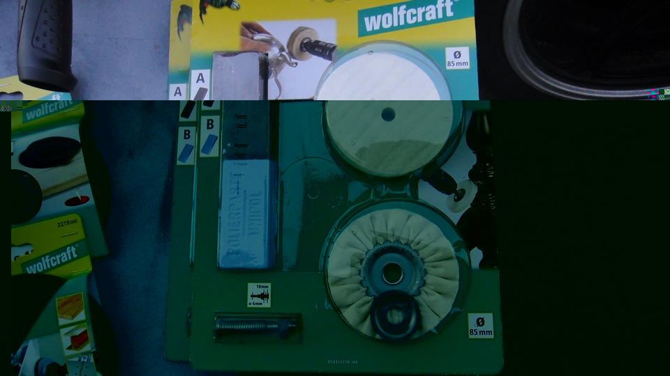

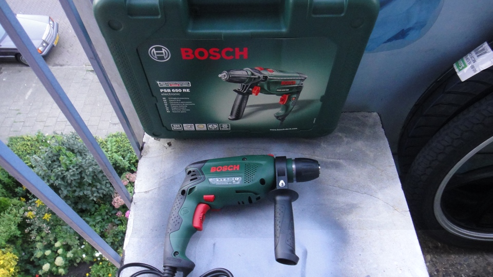

Nu gaan we ook mijn eigen velgen polijsten en opnieuw spuiten.
Daarna een verse bandje eromheen
€ 10,- per set bij de Hornbach
Nieuw gekocht om te polijsten

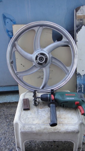

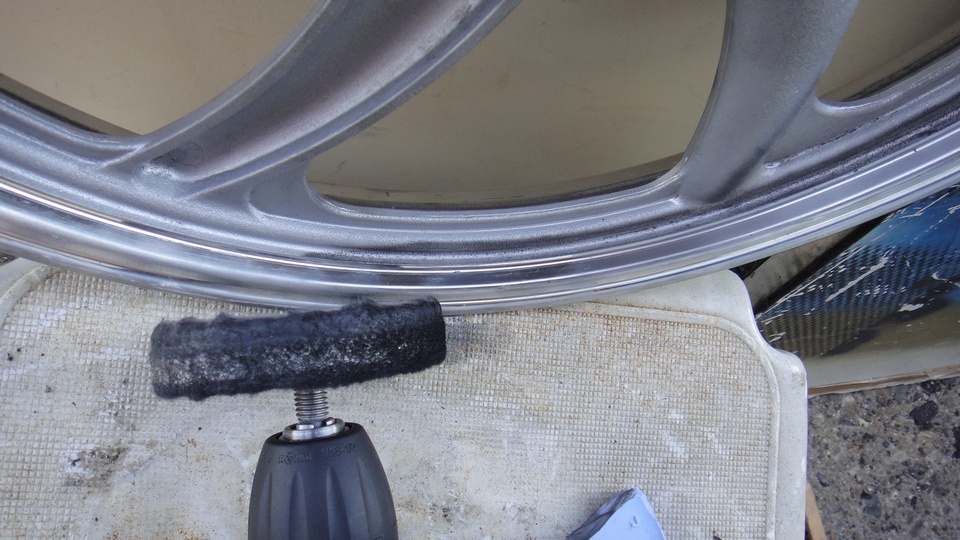

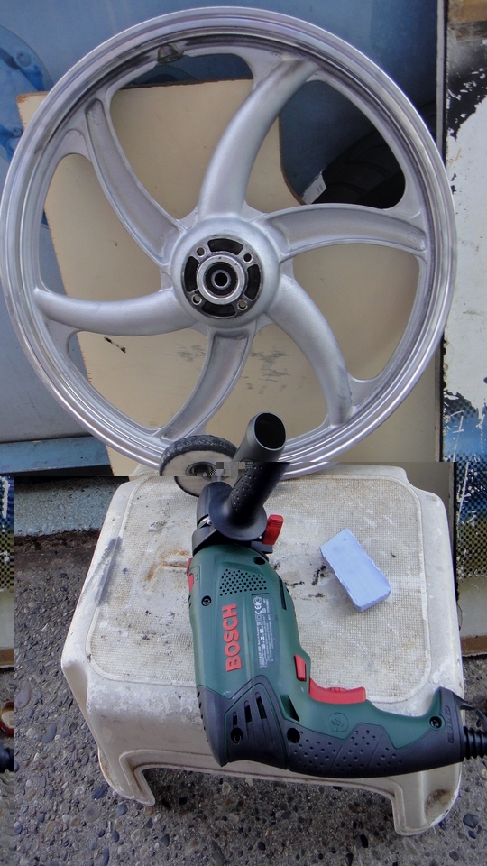

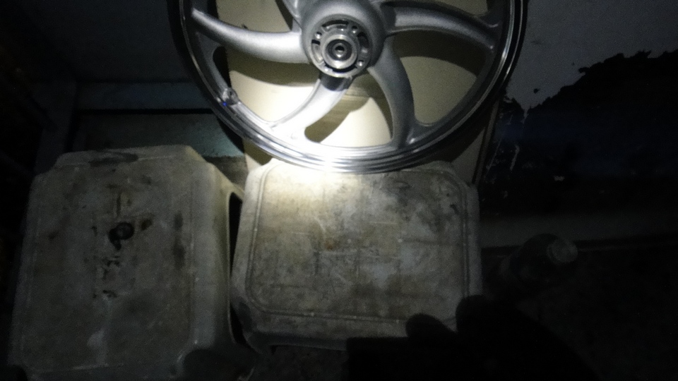

Berichtdoor Ping » 13 aug 2012 06:45
Met afbijt kaal gemaakt en nu eerst het vuil verwijderen
we zijn van start

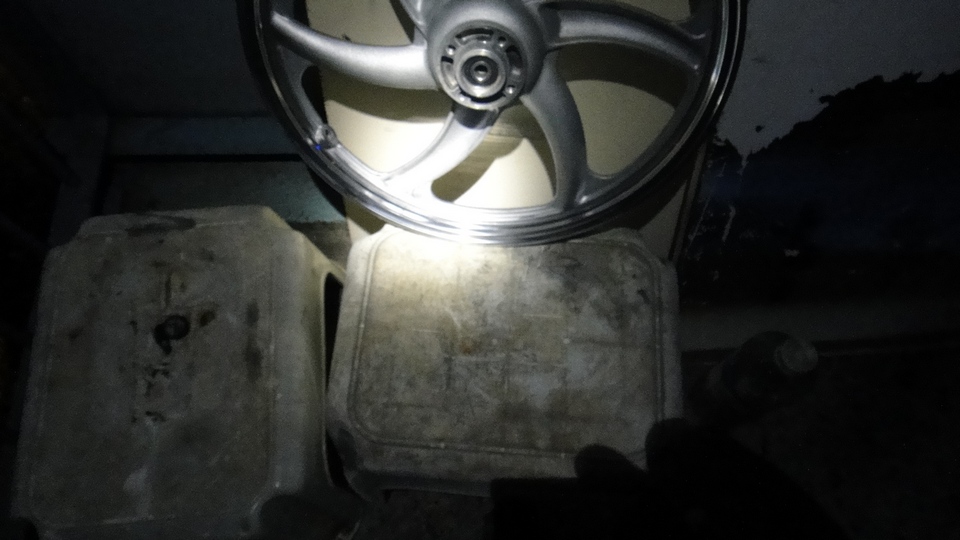

nu gaan we schoon polijsten
Glimmen
Nightshot ...Bling Bling

Dat ziet er idd goed uit :lol: :lol: :lol:
Je zal ook wel een stuk beter op de weg liggen met zoon groote band....

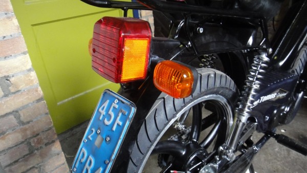

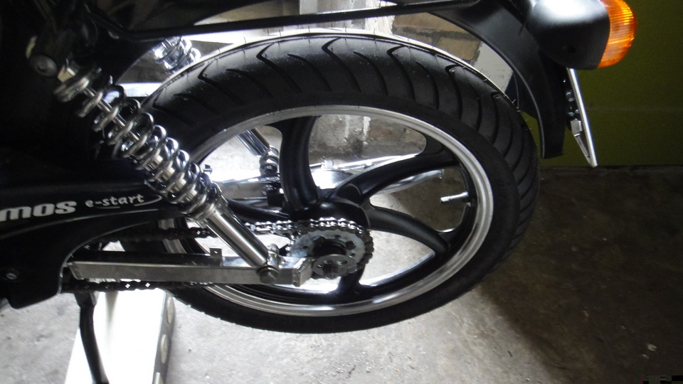

Berichtdoor Ping » 17 aug 2012 04:54

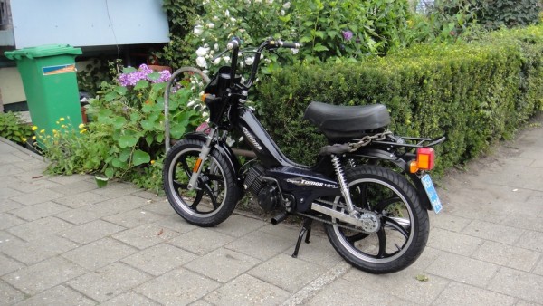

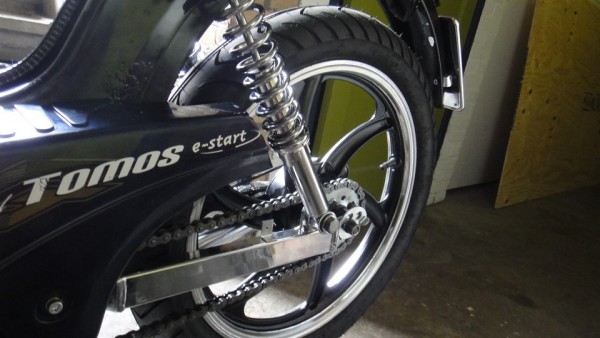

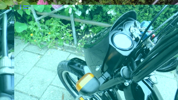

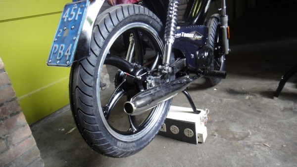

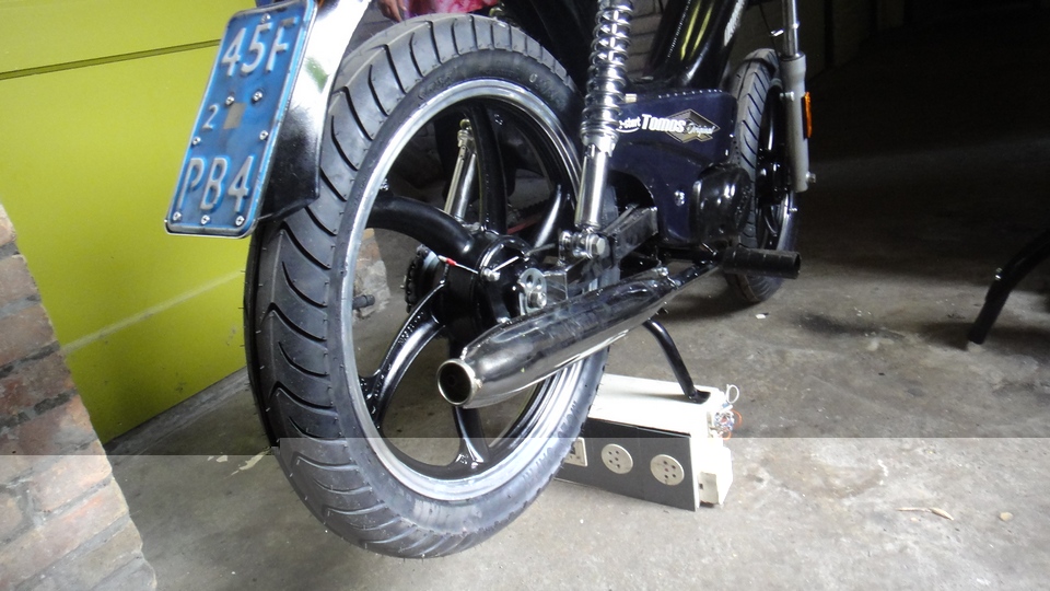

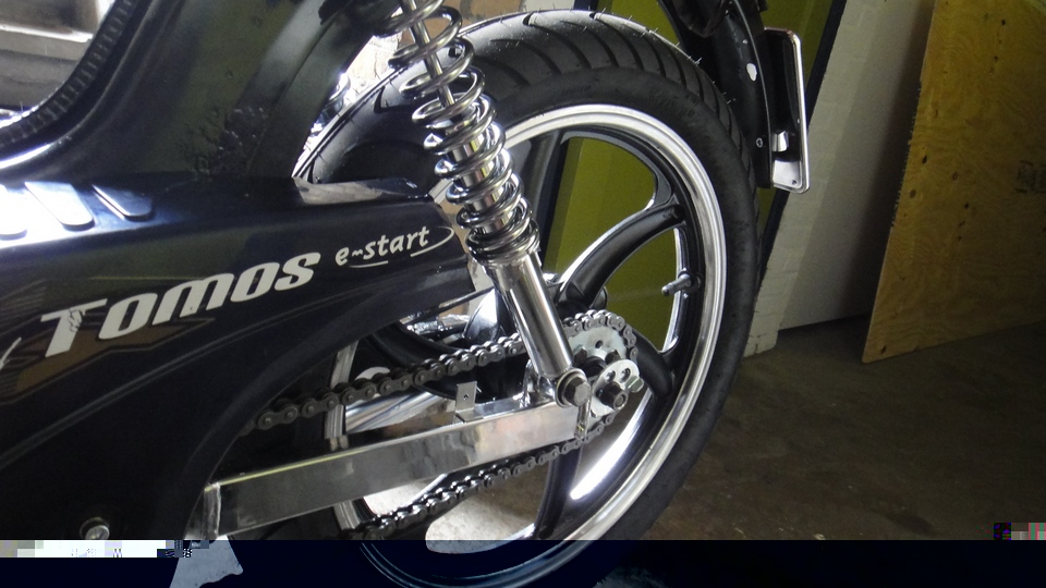

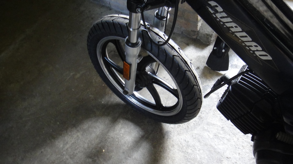

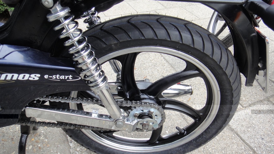

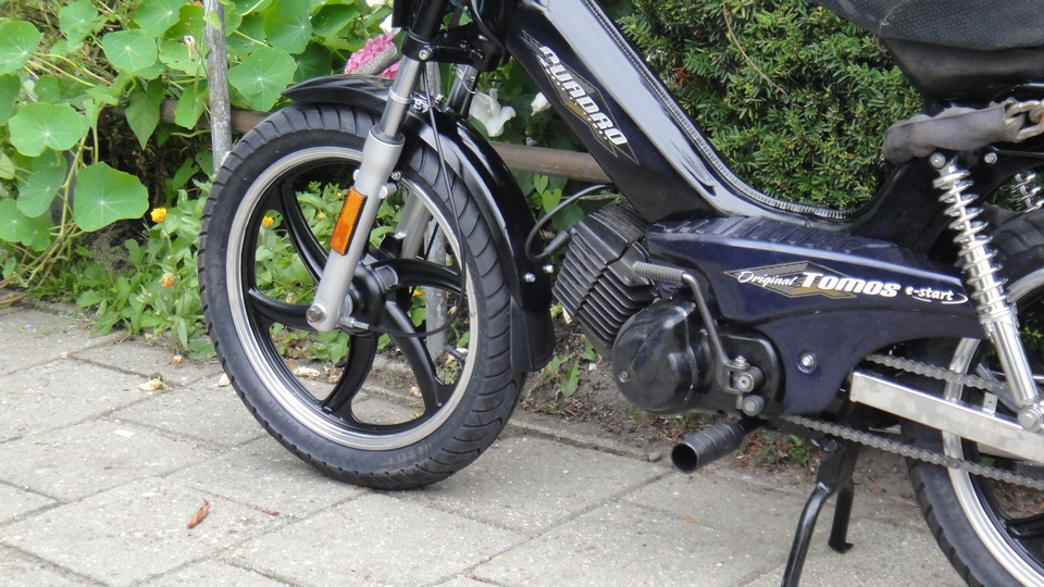

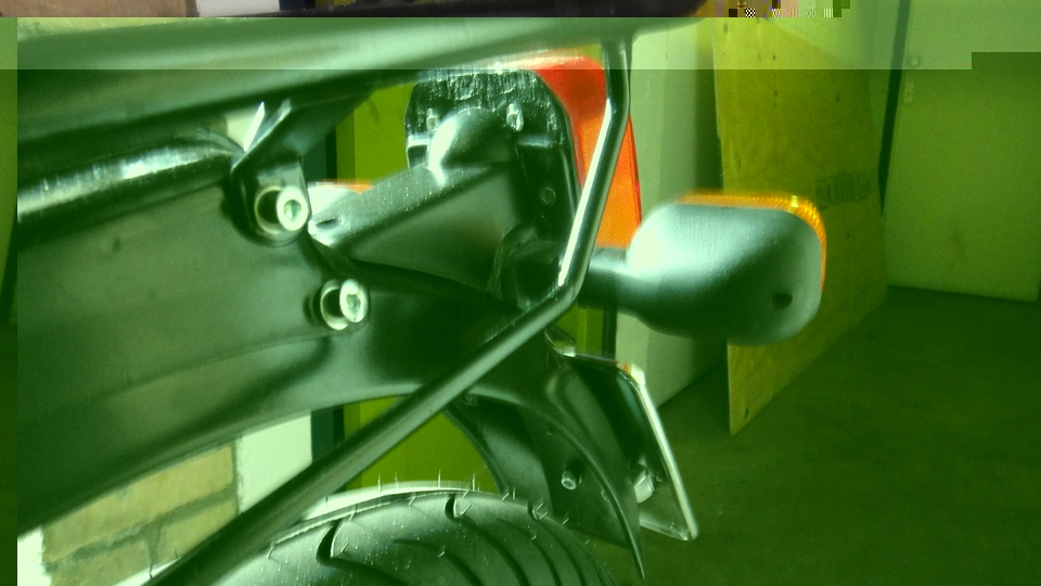

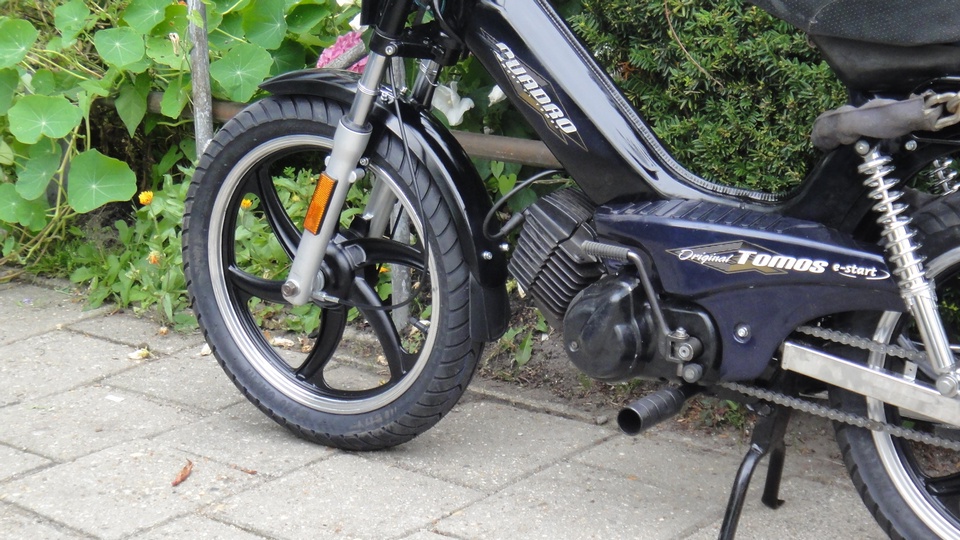

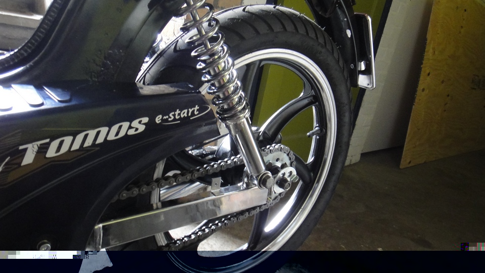

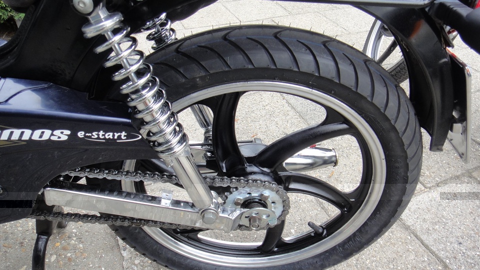

Zo het heeft even geduurd , maar we hebben dus besloten om die oude barrel van mijn vrouwtje
op te knappen , die was overal aan het wegroesten enzo.
Deze plannen hadden we dus al een tijd , maar we twijfelden om een ander te halen.
Totdat ze thuiskwam uit haar werk met een tomos aan de hand die het niet meer wilde doen.
Motorblok eronderuit en op de keukentafel gereviseerd, dremelbewerking aan cilinder en spruitstuk,
koppeling met ingekorte veren.

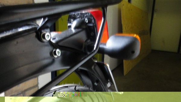

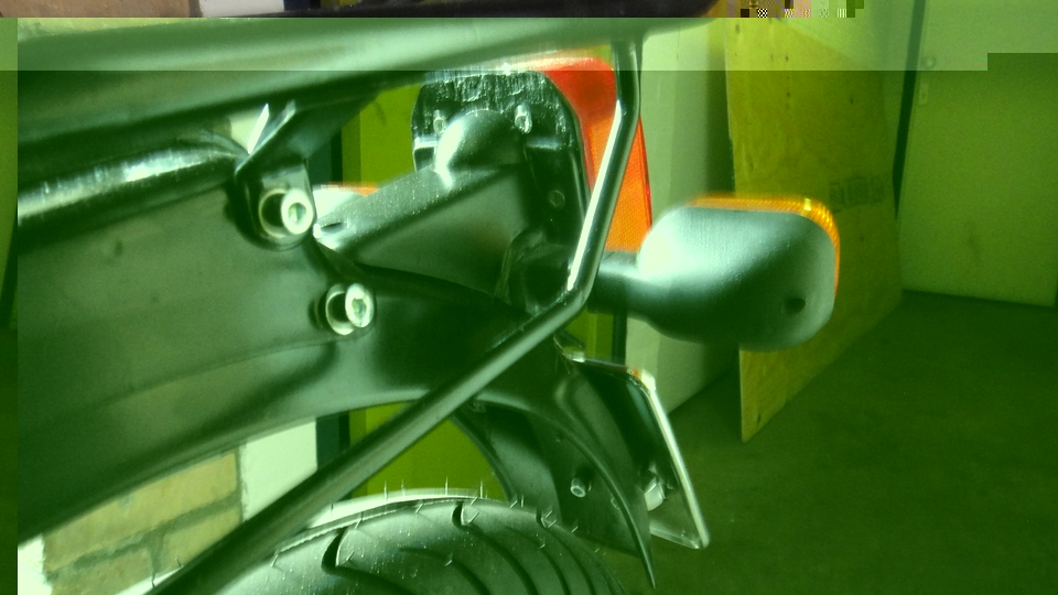

Andere spatborden en div framedelen ,beetje overgespoten van blauw naar zwart , adapter gemaakt met
glasvezelmatten zodat zij ook ledverlichting heeft.( eerst horizontale achterlicht , nu verticale ).
Tijd voor foto's van de laatste sleuteldag ( PS. loopt dik 60 met standaard snel )
300mm veren
adapter achterlicht
Led achterlicht
Nieuw standaard snel

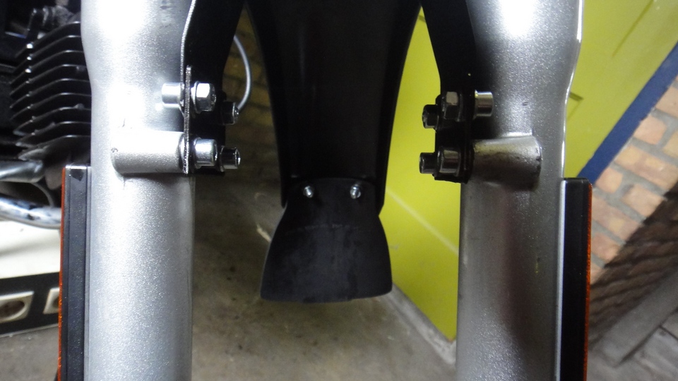

adapterplaatjes voor spatbord ,2cm verhoging
aluminium plaatjes

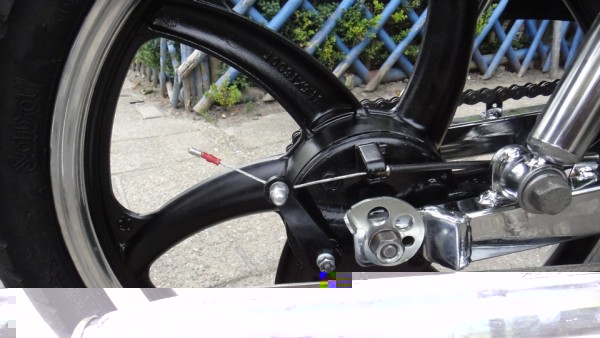

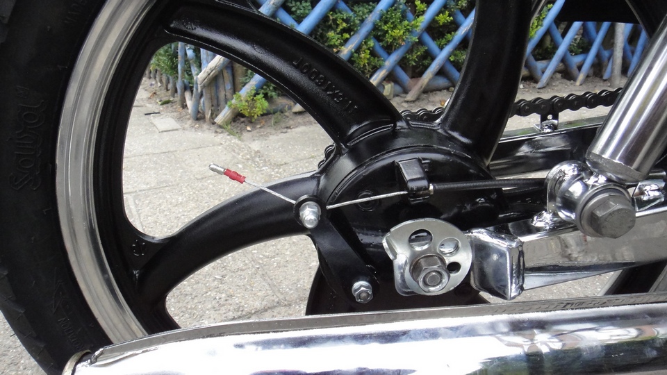

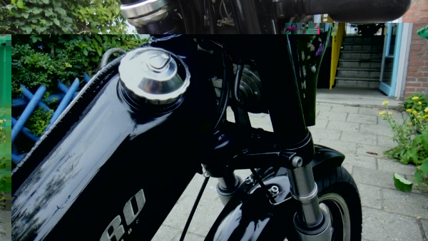

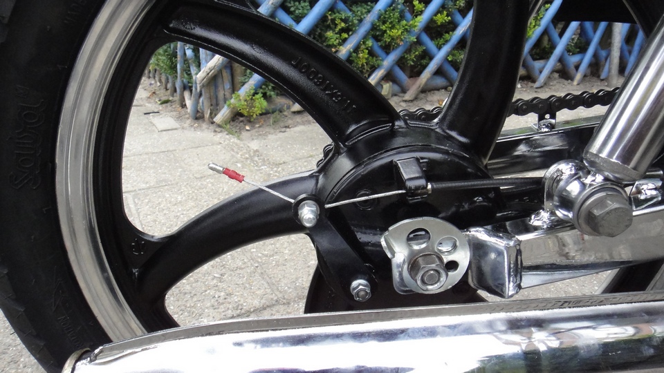

kabelschoen als eindstuk remkabel
nieuwe tankdop

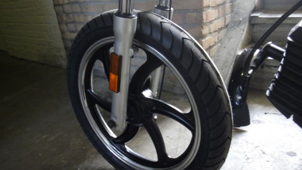

dat lijkt echt zeer vet met die wielen+banden en al dat chroom:o ;)
Berichtdoor Mr. Horsepower » 17 aug 2012 17:06
Ziet er clean uit man.

Rijd dat lekker met die groote banden..?
VOLVO 850 T5

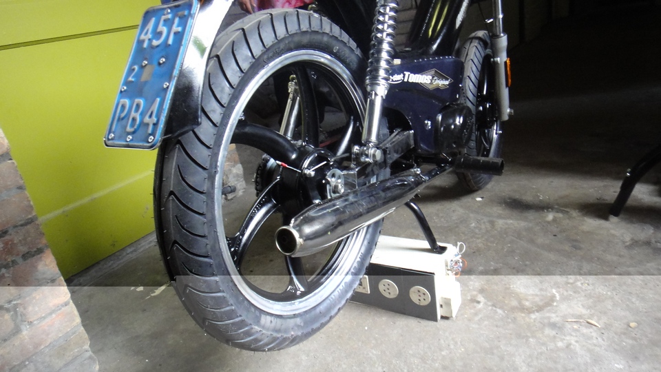

Berichtdoor Ping » 18 aug 2012 19:54

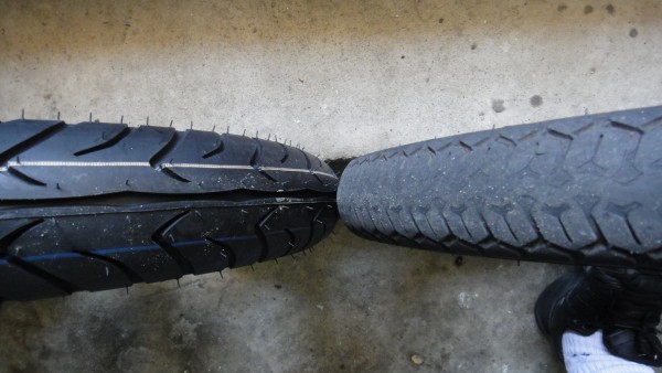

Tnx allemaal voor de complimenten.
Dat rijdt absoluut lekker , ik kan het zeker aanraden, ik zou niet anders meer willen !
Met die andere banden willen eerst de velgen door de bocht en dan de banden pas,
je rolt dan over je banden heen , met deze echt niet.
Dat onzekere gedrag is weg !

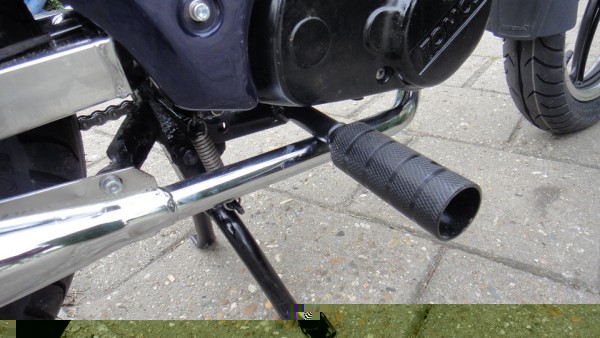

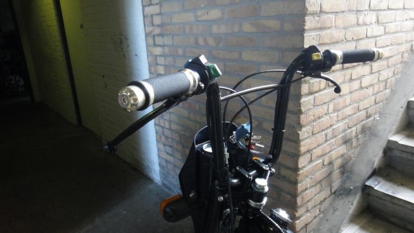

Nu rijden wij met DMP handvaten, en dan een losse eindstuk die je in het stuur vast moet zetten.
Ook dat is een hele verbetering , ik voel nu een stuur in mijn handen en geen vibrator.
Nog 2 jiffy zijstandaardjes besteld , want de middenbokken hangen er nu voor de sier onder :lol:

Berichtdoor Ping » 22 aug 2012 23:26
Mijn kleine meid wilde ook op de rollenbank :lol:
