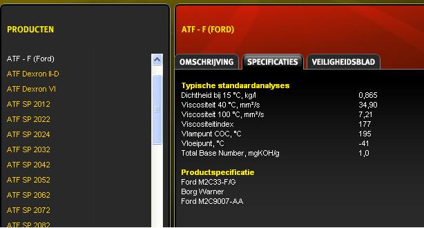

Berichtdoor Ping » 09 sep 2012 13:01
Vanuit mijn auto verleden , koop ik altijd olien van Kroon .
Prijs en kwaliteit van Kroon zijn van hoog niveau , ze leveren goeie kwaliteit.
Mijn ATF olie voor de tomos koop ik ook altijd van Kroon .
Mocht je zelf willen experimenten met een andere soort atf om uit te poberen of
een Tomos hier beter of slechter op reageert dan kan dat bij Kroon ook wel.
ATF wordt net zoals motorolie aangepast naar de wensen van de onderdelen die hier om vragen.
Neem een kijkje in het programma van ATF olien.

De viscositeit van alle ATF olien zijn hetzelfde.
Berichtdoor Ping » 10 sep 2012 12:41
Daar gaan we weeer ... waar haal jij je info vandaan ?
ATF heeft wel degelijk een Viscositeitindex !

85W90 is het zo uit mn hoofd de viscositeit van ATF
Zeg mij maar 2 verschillende atf olien met verschillende viscositeit.

Berichtdoor Ping » 10 sep 2012 22:28
De bijlage almirol.JPG is niet meer beschikbaar
De bijlage ATF F.JPG is niet meer beschikbaar
De bijlage Dexron IID.JPG is niet meer beschikbaar

en op welke viscowaarde komt dat allemaal uit?
