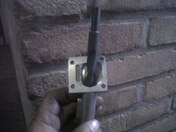

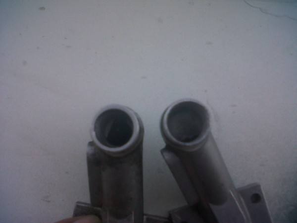

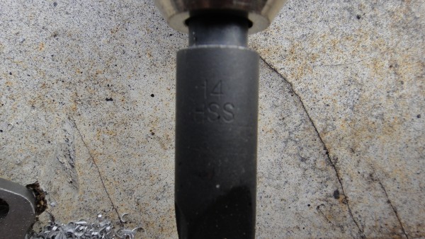

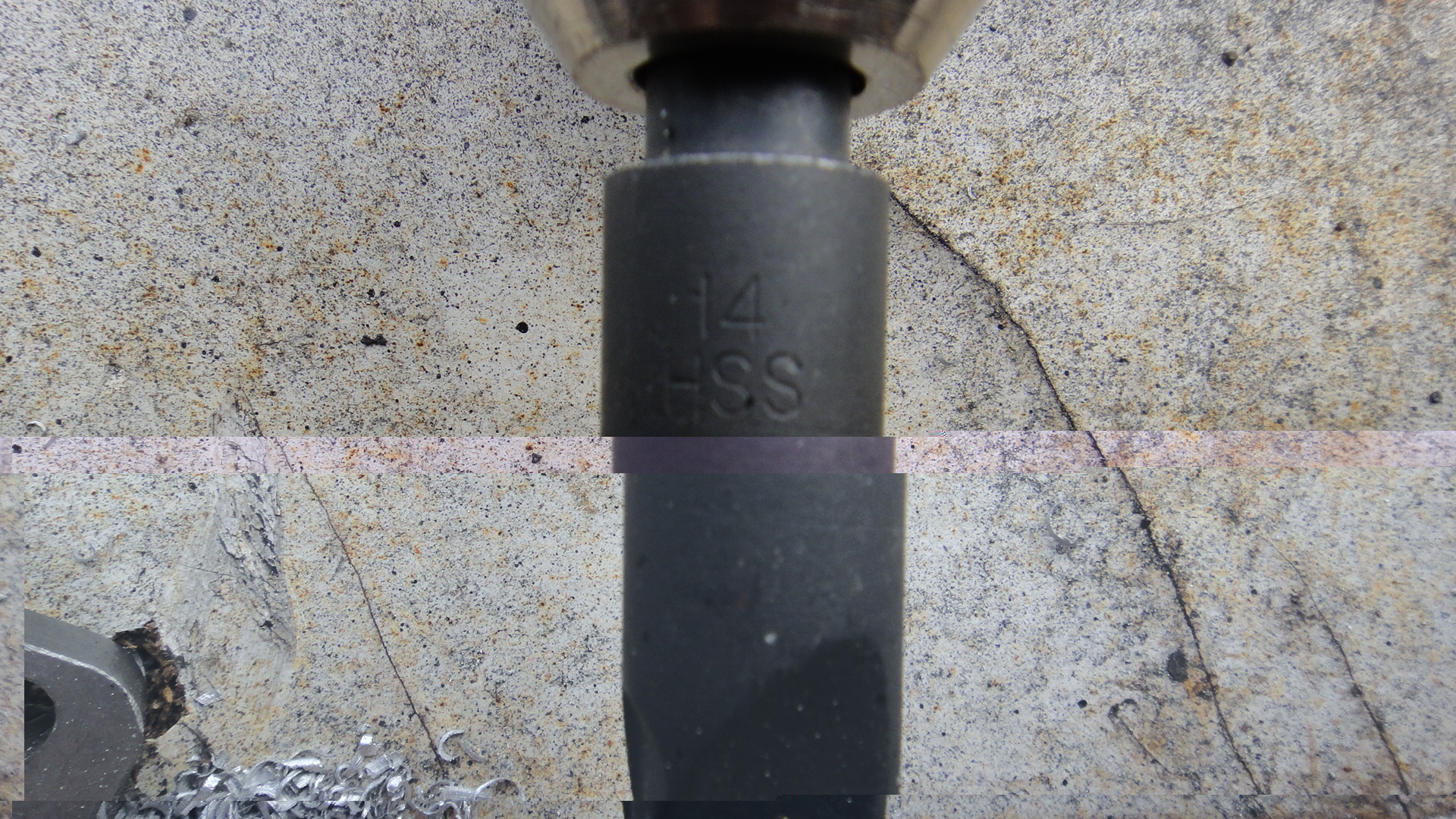

Berichtdoor Ping » 14 sep 2012 00:57
Na diverse spruitstukken gedaan te hebben,
kan ik zeggen dat de binnenmaat amper 14mm is.
Ik boor met een 14mm en haal een kleine hoeveelheid weg ,
maar bij de bocht haal ik het meeste weg.
Na het boren ,maak ik de bocht nog eens glad met de dremel,
en de lange schacht met een schuurpapier.
mvg
