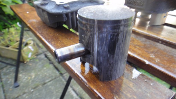

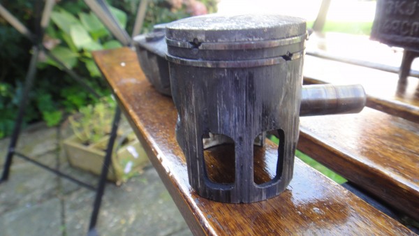

Berichtdoor Ping » 17 sep 2012 23:43
Mijn buurman had zelfde symptoom met een marinelli horizontaal,
Na meerdere malen ontwijken van mijn advies om de cilinder eraf te halen ,
toch maar mijn raad opgevolgd en zie hier...

Berichtdoor Speedy007 » 29 sep 2012 17:03
Die zuiger op de foto lijkt wel met een te arm mengels te hebben gelopen. Ik sleutel zelf enorm veel aan Minarelli Horizontaal blokken, en sommige hebben al heel wat te voortduren gehad maar ik ben nog nooit zo'n zuiger tegen gekomen. Dat is duidelijk het resultaat van slechte koeling en arm mengsel...
