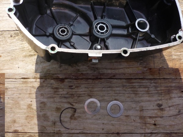

[Welke Tomos model heb je? A35
Wat is het bouwjaar? 2005
Sinds wanneer speelt dit probleem? sinds aanschaf in oktober 2012
Wat is het probleem? bij stilstand loopt het toerental op en begint Tomos te schokken, ik moet een rem vasthouden om nietweg te rijden
Onlangs nog iets verandert aan je Tomos? nog niet
Ik heb onlangs een A35 snor aangeschaft, alles origineel.
stationair is niet af te stellen, toerental te hoog.
moet met rem ingeknepen stilstaan.
en dan schokt en schud de tomos hij wil vooruit.
ik wil de keerringen vervangen want er komt witte rook uit de uitlaat en ik denk valse lucht ergens
tevens is ? veertje afgebroken.
carter erafgehaald en restant ?veertje lag in carter, veroorzaakt dat schokken bij stilstand? te vroeg aangrijpen koppeling?
tevens 2 ringen die ik niet kan plaatsen.
Ik denk dat die op de lagers moeten welke in het carterdeksel zitten, maar ze zitten veel te ruim over de krukas en andere as die in de lager zit. Tevens is er een verschil in dikte tussen de twee.welke hoort waar?
Carterdeksel met restant ?veertje en twee onbekende sluitringen met verschillende dikte
buitertje
Berichten: 806
Locatie: nieuw-weerdinge
Berichtdoor buitertje » 31 okt 2012 22:46
die veer is het vraagtekenveertje kun je vinden in de wiki. zorgt voor het overschakelen en daar kan het geschok ook mee hebben te maken.
de ringen komen van de meest linkse as (achterste) vanaf krukas gezien
robbie501
Berichten: 21
Lid geworden op: 21 okt 2012 15:59
Locatie: wijnjewoude
Berichtdoor robbie501 » 01 nov 2012 18:58
klopt die ringen komen op de as die het verst bij de krukas weg zit.
het vraagteken er ook alweer in??
Harrie02
Berichten: 9
Lid geworden op: 31 okt 2012 21:07
Locatie: Middelburg
Berichtdoor Harrie02 » 04 nov 2012 22:21
Was toch bezig dus heb het hele blokje uit elkaar gehaald. Best interessant hoe dat allemaal in elkaar steekt. Had nog nooit een motor vanbinnen gezien. Alles schoon gemaakt , nieuwe krukas keerringen, nieuwe VTW keerring. Alle pakkingen vervangen. Vraagtekenveertje gemonteerd. Koppelingsveren centimetertje ingekort.
Spuitstuk ontgrensd en uitgehoond.Ontsteking op bromstand. Alles in elkaar gezet en hij loopt als een zonnetje.Stationair rustig af te stellen. schokt niet tijdens optrekken en 4-takt niet op de top. Bougi is mooi koffie bruin, hoewel het randje een beetje nat is, hier nog wat afstellen?
Top is op mijn TomTom 27 km. dat mag nog wel wat sneller, misschien een ander ATW.
VTW=26 ATW=33 misschien beter allebei 26?
Had een keeringensetje gekocht via internet er zaten er vier in 2 voor de krukas, 1 voor het VTW. de laatste is een kleine keerring maar voor wat? kon er geen meer ontdekken in het blokje.
Berichten: 9694
Berichtdoor shadowranger » 05 nov 2012 17:51
Die kleine "keerring" is volgens mij de rubberen ring voor in je carburateur (Dellortho SHA) die achter de witte vulbus zit. Bij sommigen wil die nog wel eens niet goed meer zijn of ontbreken.
