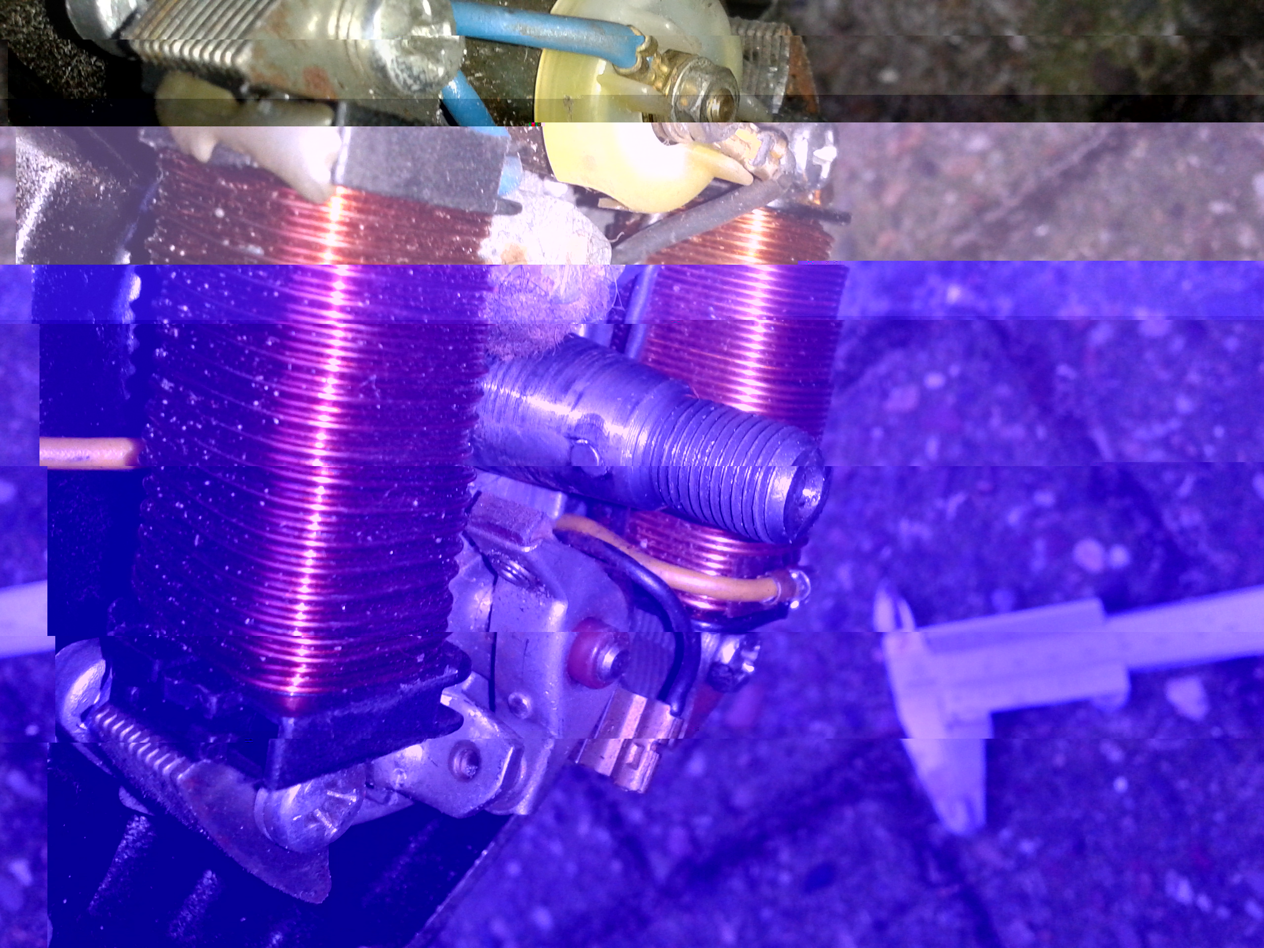

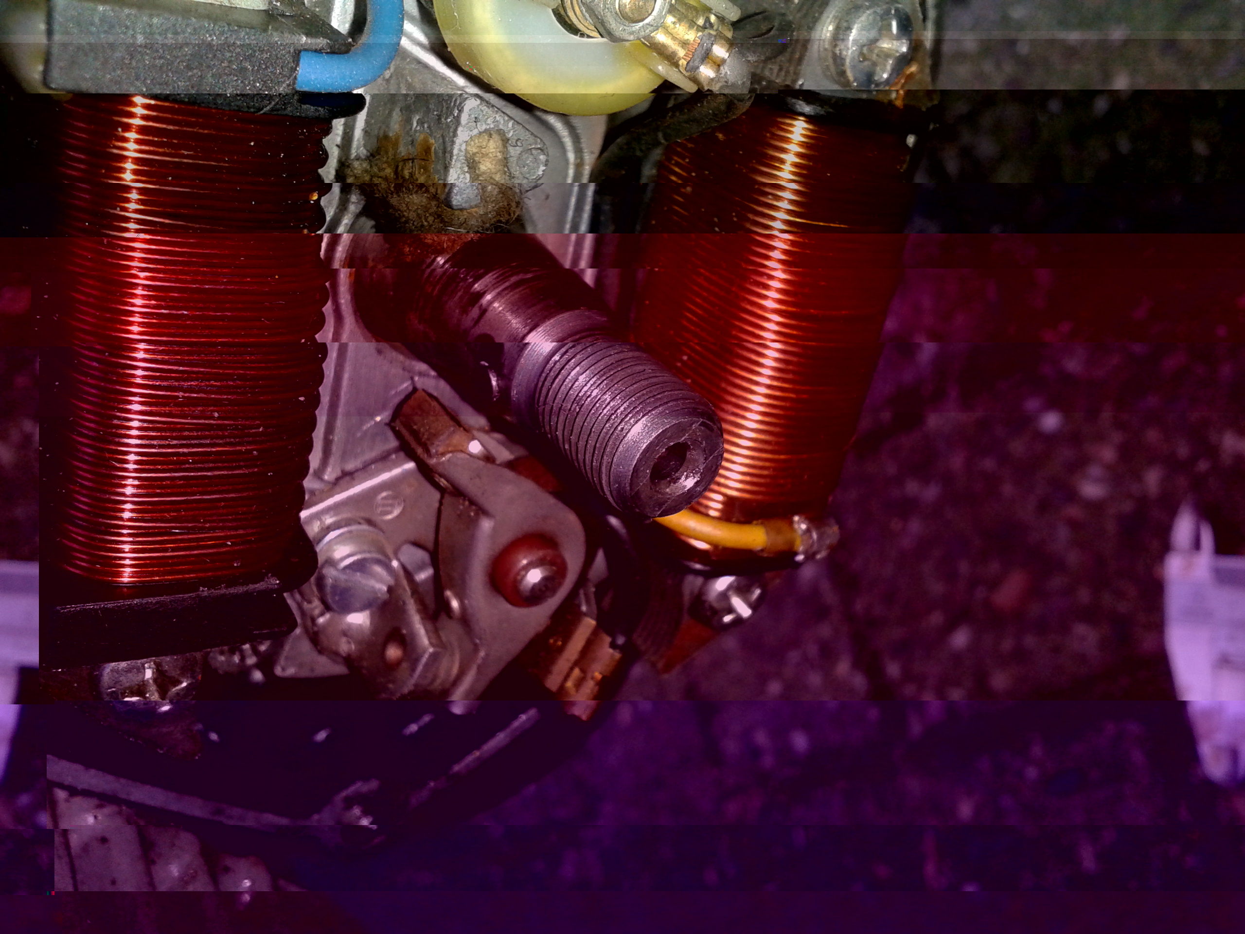

sorry doe men vraag ff hier vond het onzin om hier een nieuw topic over te maken.
men spie lijkt mij aardig kort om goed in de spiebaan te vallen.
Joren
Berichten: 927
Locatie: Westerbork
Berichtdoor Joren » 11 jan 2013 15:48
je kunt ook wel zien dat je vliegwiel los over de krukas heeft gedraaid.
Dus even nieuw spietje halen en de spiebaan van je vliegwiel controleren, zou het probleem ook wel verhelpen denk ik.

Berichtdoor buitertje » 11 jan 2013 16:51
dacht al dat het te zien was. zal even een nieuwe proberen te halen
edit: spiebaan is nog goed
