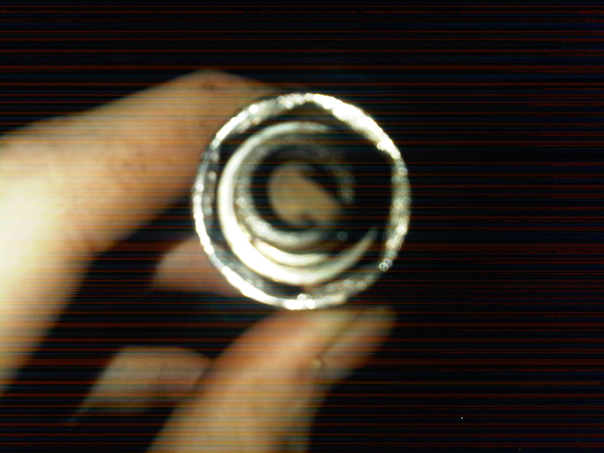

dit is mijn bougie nu
bougie kleur

ik ga even proberen om demper dicht te houden en wat moet ik dan precies merken?

bedankt de tomos slaat niet af dus kwestie alles schoon maken nieuwe pakking goed aandraaien? en wat vind je van mijn bougie? weet je of de snelheid bij deze set up normaal is ? sorry beginner$
