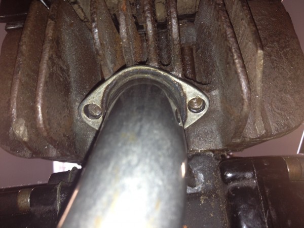

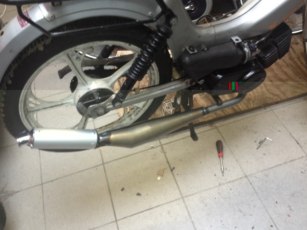

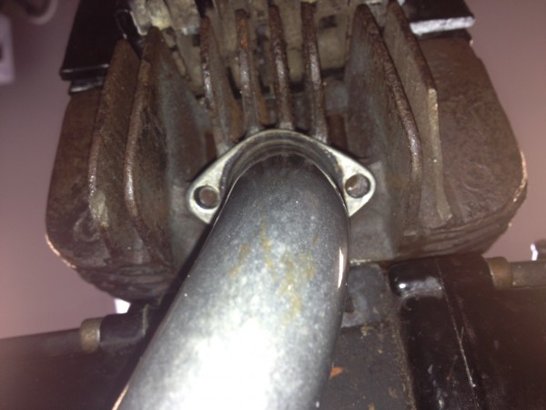

Hoi beste tomosgangers,
Onlangs tomosje uit elkaar gehaald voor het e.e.a. toen ander cilindertje gekocht en een nieuw bullet uitlaatje.
Nu kom ik er echter achter dat de uitlaat niet past, hebben meerdere mensen dit probleem gehad?
heb de ophanging van de uitlaat"losjes" vast gemaakt aan de tomos ophanging. Toen geprobeerd om de uitlaat goed op de cilinder te laten passen maar ik krijg dit voor geen mogelijkheid voor elkaar. Het scheelt zeker een half schroefgat en om de bestaande gaten van de uitlaat nou op te boren zie ik ook niet zo zitten want de flens is al niet zo groot.

heb dat ook eensgehad met een homoet uitlaat, heb toen beide flensgaten groter geboord en het zaakje paste meteen

Gaten aan de cilinderkant op de flens iets meer uitruimen naar de pijp toe (ovaler maken). Blijkbaar neemt men het niet zo nauw met de passing.

Bij tomos altijd eerst de uitlaat bij de uitlaatpoort vaszetten en vervolgens de uitlaatsteun op de goede plek meppen.
