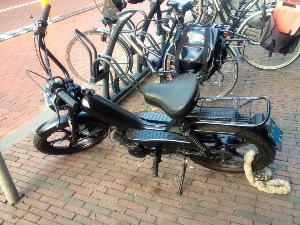

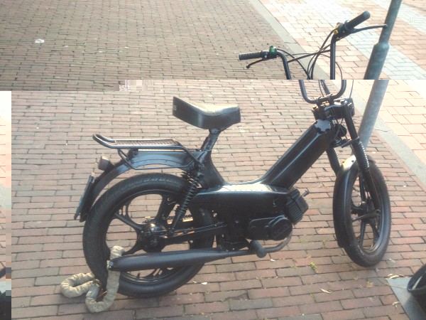

hier paar fotos met mijn nieuw brom uitlaat. binnen kort ga ik ook de demper beetje inkorten.
gr
kotje

Ik haal mijn hangslot altijd door mn achterwiel en dan nog door de achtervering, als ze hem willen jatten kost het dan toch nog iets meer moeite.

Berichtdoor kotje » 05 jun 2012 09:09
ahhahahaa dat kan ook man.
maar het is in stad en daar buiten heb je nog is een beveiligingscamera. maar het kan natuurlijk altijd weg zijn zo een mooie ding hahaha
gr
kotje
