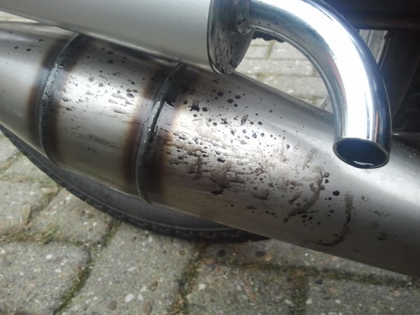

ik heb nog geen antwoordt op dat 5 potjes op 5 liter maar ik heb wel een foto gemaakt dat zwarte spul komt uit de demper op de uitlaat http://tinypic.com/view.php?pic=154g7rd&s=5
mvg
Berichtdoor shadowranger » 25 jun 2013 22:12
Wat op de foto te zien is, is idd de 2-takt olie en wat andere ondefinieerbare vloeistoffen die gevormd worden in de uitlaat door bijv. condensatie wat er met de uitlaatgassen mee naar buiten komen. Kun je niets aan doen dan de voorgeschreven verhouding te mixen. Zoals gezegd, eerst onderzoeken hoeveel inhoud zo'n potje is, dan weet je ook wat je mixt.
Daarnaast kan wel het type of merk olie uitmaken. Goedkope Aldi/ Action/ Halfords/ Lidl meuk rookt meer en geeft meer aanslag, De kwaliteits merken (Castrol, Kroon, e.d.) zullen dit minder hebben. Maar verwacht geen wonderen want je uitlaat is nu al vol van die "smurrie".

Berichtdoor harmen13 » 25 jun 2013 22:14

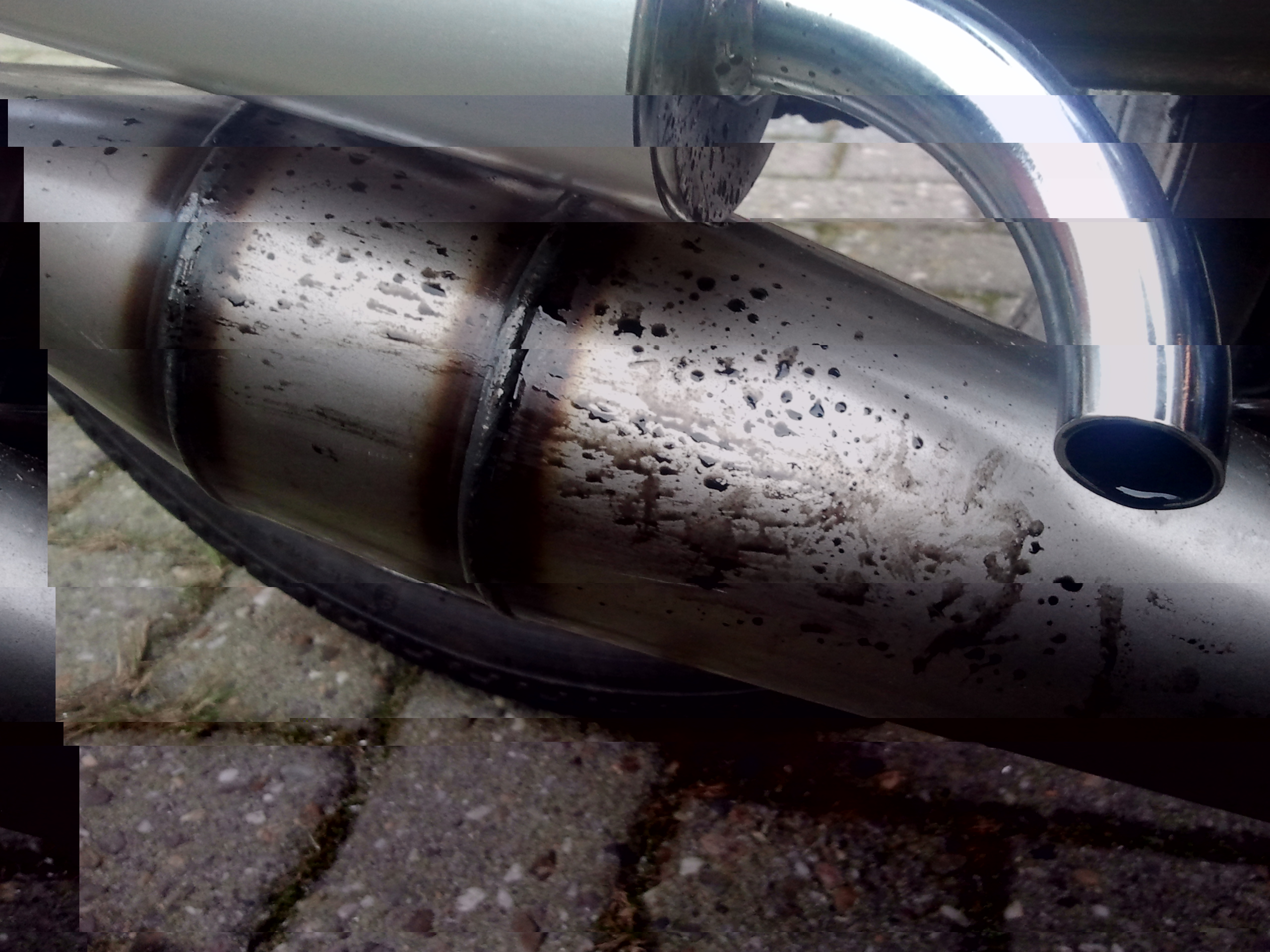

ik tank ook 1:45 en heb dit ook bij de technigas next
dit is wel al een oudere foto maar op dit moment is het nog erger

Berichtdoor harmen13 » 25 jun 2013 23:23
ey bedankt voor de foto dit heb ik dus ook
