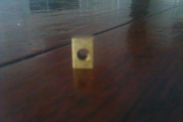

Sinds wanneer speelt dit probleem? Een week geleden heb ik een 'plaatmoer' gevonden.
Wat is het probleem? Ik heb een 'plaatmoer' bovenop de carter gevonden. Na de tekeningen van de Revival te hebben bekeken heb ik nog steeds geen flauw idee waar deze vandaan kan komen.
Onlangs nog iets verandert aan je Tomos? Van alles. Carburateur d'r af gehad en open gehaald. Dacht zelf dat ie hier misschien vandaan kwam.

Beste Tomos-forummers,
Ik heb een 'plaatmoer' :oops: bovenop de carter gevonden. Na de tekeningen van de Revival te hebben bekeken heb ik nog steeds geen flauw idee waar deze vandaan kan komen.
Heb van alles aan de Tomos gedaan. Bijvoorbeeld de carburateur d'r af gehad en open gehaald. Ik denk zelf dat hij daar wellicht vandaan komt...
Heb een foto van de plaatmoer en een van m'n Revival als bijlage bijgevoegd.
Plaatmoer m5?

Even op internet gezocht. Mijn foto lijkt nergens naar.

Berichtdoor Ping » 23 jul 2013 16:17
http://wiki.tomosforum.nl/index.php/Rev ... loded_View
Zoals ik al vermoedde worden ze gebruikt om afdekkingen vast te zetten.
In dit geval zie ik alleen bij de afdekstrip die tegen de achterspatbord zit deze plaatmoer afgebeeld.
NR 32 op deze afbeelding.

Berichtdoor DaanS » 23 jul 2013 16:37
Ping, thnx voor je reactie! Die plaatmoer is dus bedoeld om de kappen 30 en 31 aan elkaar vast te maken. Bij mij is dit afgebroken. Had 't nog niet echt gemist, aangezien die kappen zo ook wel blijven zitten.
Had de tekening al wel gezien maar het verband met de 2 kappen nog niet gelegd.

Berichtdoor shadowranger » 23 jul 2013 16:56
@Ping: Je bedoelt toch niet onderdeel 32 op de tekening? Dat is om een parker vast te zetten. Dit is niet hetzelfde als de afgebeelde plaatmoer van TS
Ik denk dat deze plaatmoer ooit eens is gebruikt ter vervanging van een kwijtgeraakte moer. Naar mijn weten gebruikt Tomos nooit dergelijke moeren.

Berichtdoor RBurgundy » 23 jul 2013 20:40
Is die misschien niet van je accu? Daar heb ik ze wel is gezien.

Berichtdoor DaanS » 25 jul 2013 00:09
Ik zal morgen in ieder geval 'ns bij m'n accu kijken. Bedankt voor de tip. Zou op zich wel kunnen aangezien ik de plaatmoer op de carter vond.
@shadowranger: dat vroeg ik mij dus ook al af: 'is deze plaatmoer wel onderdeel van mijn Tomos?'. :p
