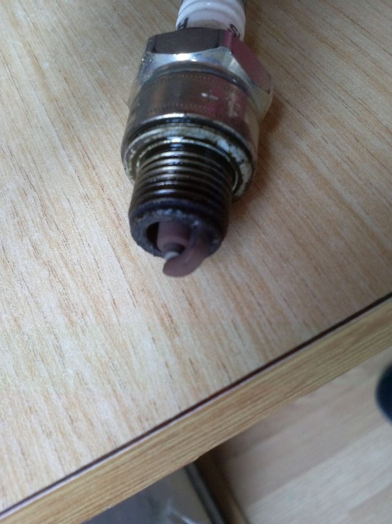

vraag over je bougie. draai hem er es uit en kijk naar de kleur van het midden van de bougie.
wit-grijs is te klein
koffie bruin(met melk) is goed
edit: zwart is te groot

Mijn bougie is bruin.
Ik ga proberen een foto te posten, gelukt
Het is een bosch, super plus, wr7bc+, +10 (dit is de hittegraad geloof ik)

Sproeier 51 kan wat klein zijn in een standaard brom-carburateur (14/12). Hoe lang heb je gereden met deze setup? Maak de bougie eens schoon en kijk dan nog eens, want het kan even duren voordat de bougie verkleurt.

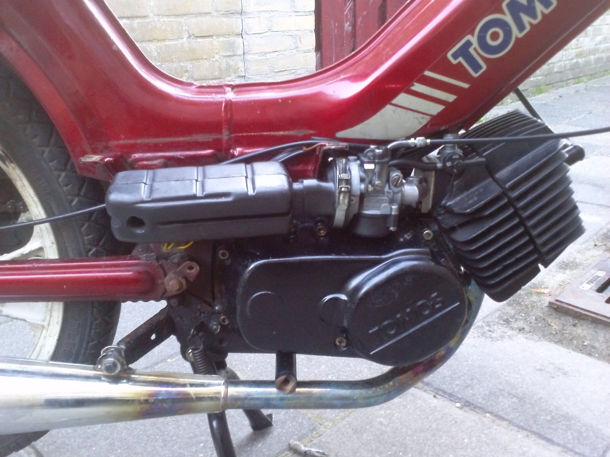

Ik heb een langwerpig zwart "luchtfilter" misschien kan het daar aan liggen? Ik gebruik nu sproeier maat 54. Ik heb een uur gereden zonder problemen, zonder gepruttel.Ik hoor wel erg mijn zuiger veren, deze zijn nieuw.

Ik heb een a5 cilinder, en naar mij weten zit er een bromzuiger in, met van die ovalen gaten aan de zijkant, in de wand.
Of het een membraan of zuigergestuurde is weet ik niet. Ik "kreeg hem met een membraam"
Op de foto kan je zien welk luchtfilter ik er nu op heb. Ik wil graag een andere maar het frame zit in de weg.

Dat is geen originele filterbox volgens mij.

Berichtdoor buitertje » 27 aug 2013 11:17
die zit normaal in het frame

Zit deze filter in het frame? Hoe zit de carburateur dan bevestigd?
De vorige eigenaren hebben er een zooitje van gemaakt
Belangrijker is: hoe kan er een beter filter op? Ik wil er iets moois van maken.
Berichten: 9694
Berichtdoor shadowranger » 27 aug 2013 12:45
Dit is een ruisdemper, geen luchtfilter, en deze zit standaard tussen je framedelen boven het motorblok. Deze wordt gebruikt bij modellen met de carburateur onder het frame, zowel membraan als zuigergestuurde cilinders (oude "eitjes").
Jouw frame is in principe niet geschikt voor een carburateur aan de zijkant. Je mist het gat waar het originele luchtfilter doorheen gaat het frame in en de steunen voor de zijkappen staan lager dan die voor kunststof versies.
Past dit zoals het nu zit wel onder de metalen kappen? Overigens hoort er tussen carburateur en verloop een gaasfilter te zitten.

De ruisdemer (dus) hangt er los bij. Ik heb hem even vast gehad met tie-rips. Er zat wel een metalen gaasje tussen de carburateur maar die heb ik weggehaald. Ik ben bij een soort van brommer-boer geweest en die vertelde me dat die demper er af moet en daar voor in de plaats een metalen filter met een plastic kapje met een beugel er voor in de plaats zou moeten komen.?? Ik weet niet of dat past.
Heeft iemand anders een idee??
homoetje
Berichten: 1629
Locatie: Hoogland
Berichtdoor homoetje » 27 aug 2013 18:57
Dat wat die brommerboer zegt past, dat heb ik ook. Maakt alleen wat meer geluid.
