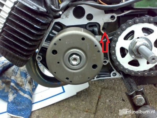

Berichtdoor Ping » 18 sep 2013 18:32
even een foto van het forum geleend :
viewtopic.php?f=56&t=7252
Berichten: 9686
Berichtdoor shadowranger » 18 sep 2013 18:40
Ok, maar naar mijn weten is dat geen carterontluchting. Prik daar maar eens doorheen met een opengebogen paperclip, dan komt ie uit in de uitsparing boven op het blok. Iig bij mijn blok wel.

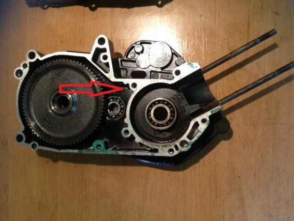

Berichtdoor brother » 30 sep 2013 20:34
er zit een ontluchting gaatje in!
ik heb een keer gehad dat me krukas keering lek was en toen blies hij door dat gaatje heen.
het is een klein gaatje links in de hoek ergens
het gaatje wat ping heeft is het gaatje van het bakje waar onderander je start motor in ligt

Berichtdoor Ping » 30 sep 2013 22:06
Ik heb een andere foto van marktplaats geplukt en gemarkeerd.,
Berichten: 9686
Berichtdoor shadowranger » 30 sep 2013 22:09
Ok, dit gaatje heb ik ook gevonden. Mijn dank daarvoor. Weer wat bijgeleerd. Maar of dit nu het probleem is wat de meeste beschrijven als ze het over lekkage hebben.
