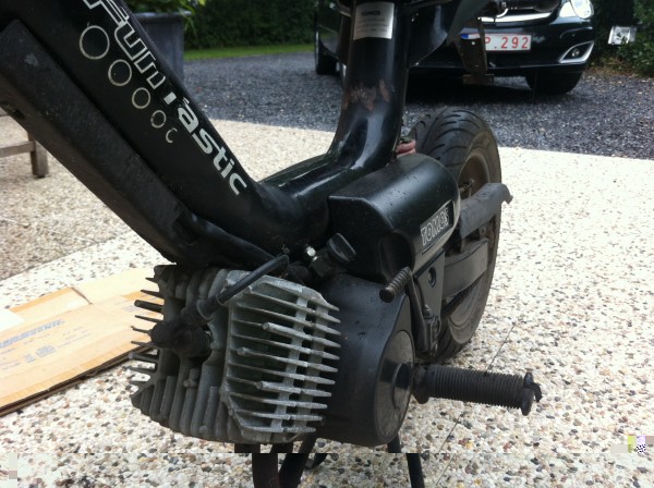

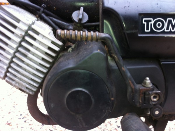

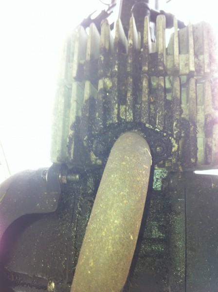

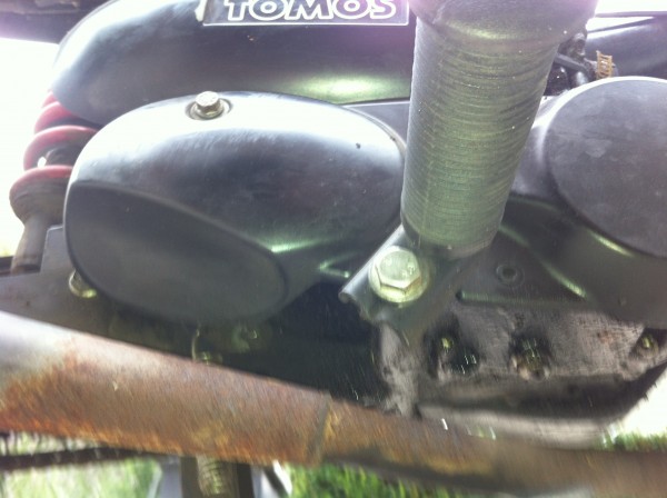

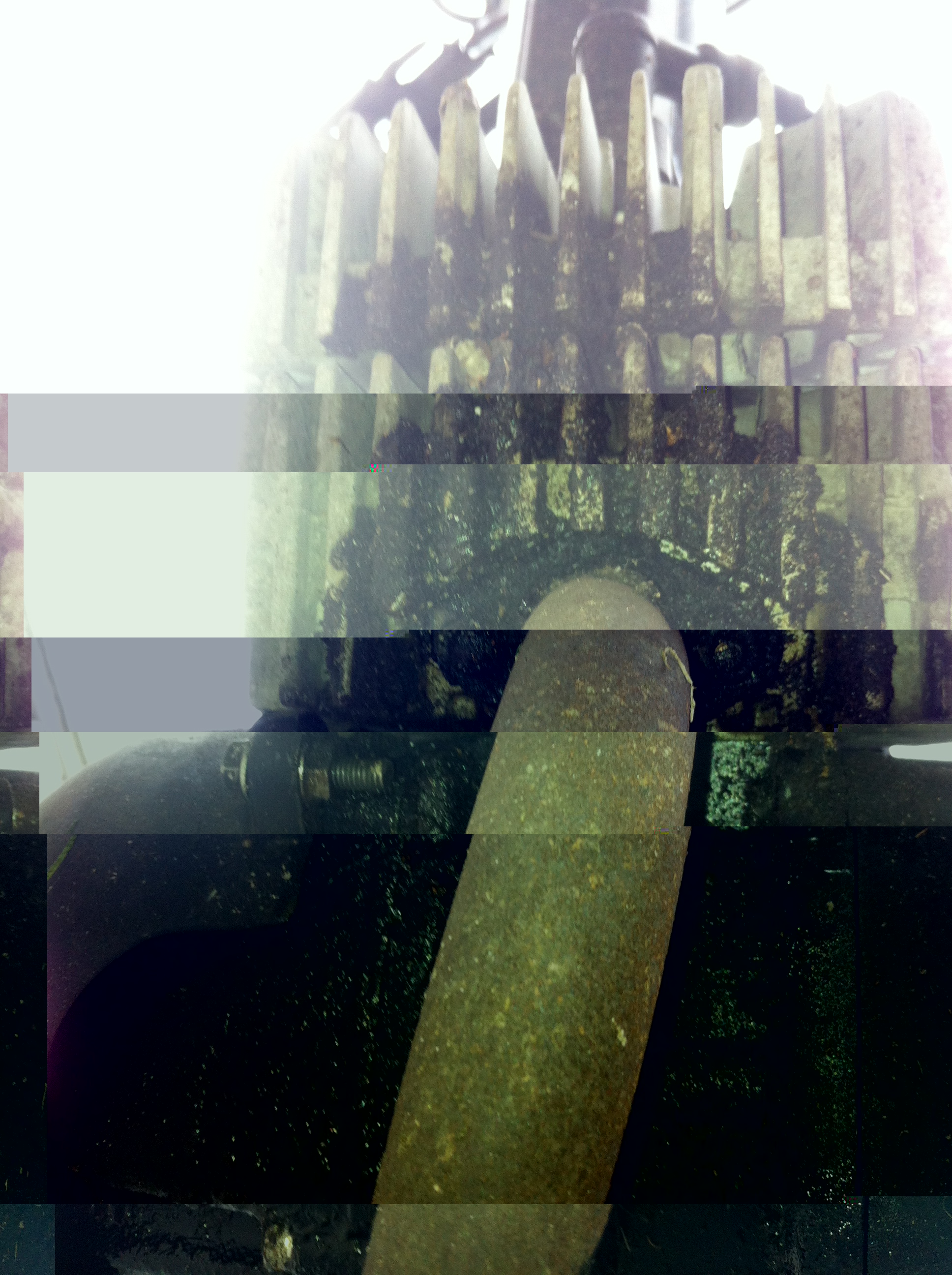

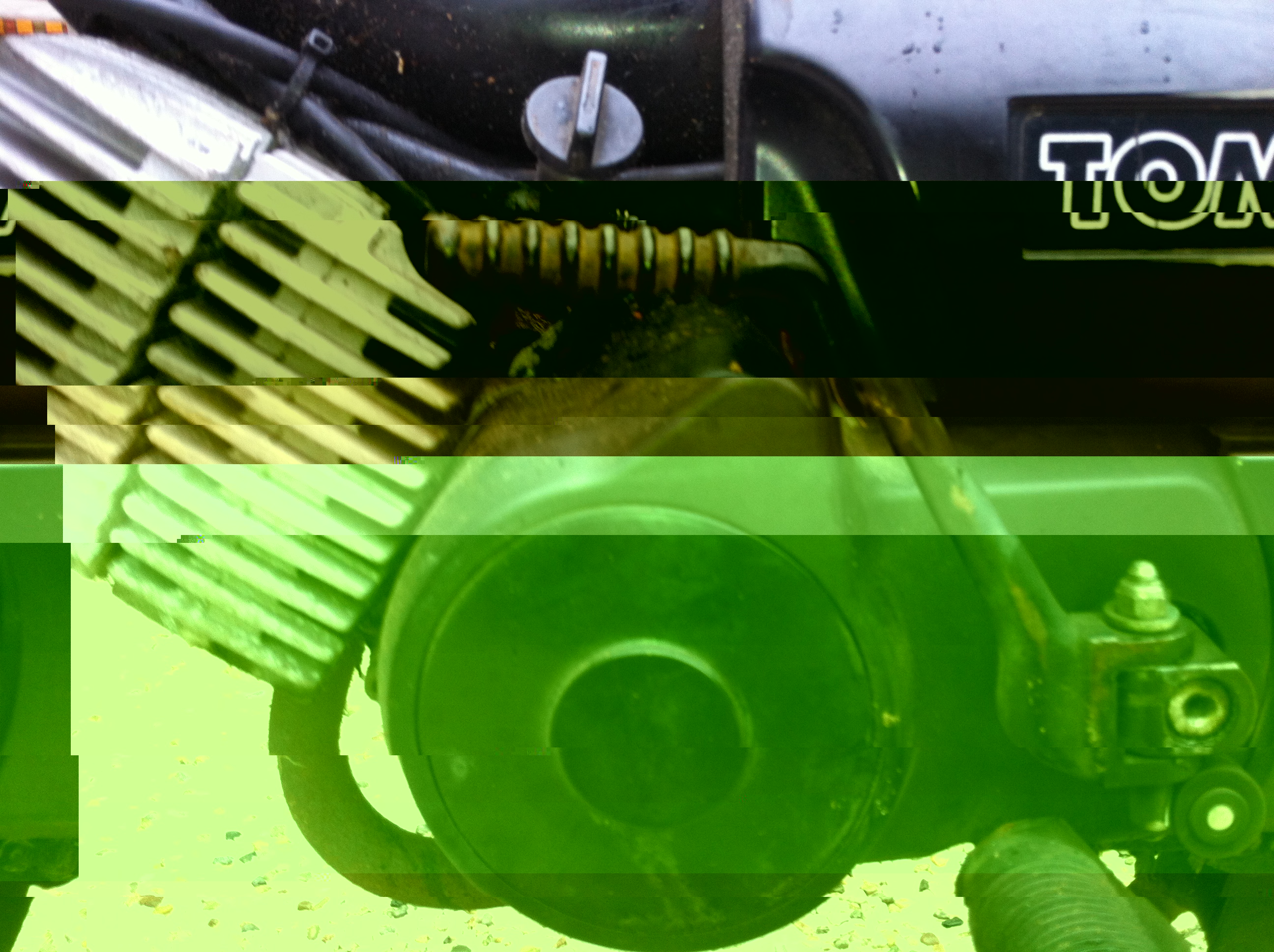

Ik zal er nog even een paar foto's bijplaatsen van mijn blok.
Mvg

Aan de hand van de foto's zie ik dat je er een A55 cilinder op hebt. Dit betekent dat je alleen uitlaten kunt monteren die geschikt zijn voor A55 cilinder. Als je het niet zeker weet wat je hebben moet ga dan gewoon langs bij de brommerboer. Pakking heb je zowiezo nodig.
Ik neem aan dat je nu zo'n katalisator ding erop hebt zitten. Je kan overwegen de Speedy snel (standaard sigaar) van Tomos te montern. Dat de andere uitlaten anders klinken is bekend, maar daarvoor zijn het ook opvoer uitlaten.
