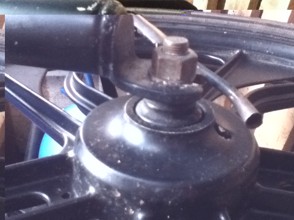

Hij heeft nu een tecno cc en wat mooie handvaten alleen de km teller doet het niet, als ik kijk waar het draadje van de km teller naar het wiel loopt dan dan hang het draadje los naast het wiel ?

Naast je wiel zit een rondje waar die kabel in kan, dat is je kilometeraandrijving.
Hieronder een plaatje:
Spoiler: show
Dan moet 'ie in het goudkleurige deel.

ik heb al eens gekeken. Maar heb toen geen gouden dingetje gezien, zit hij in het wiel zegmaar?
Of ernaast?

Berichtdoor ericje627 » 05 jan 2014 18:58
Nee het zit naast het wiel (wel binnen de poten van je voorvork)

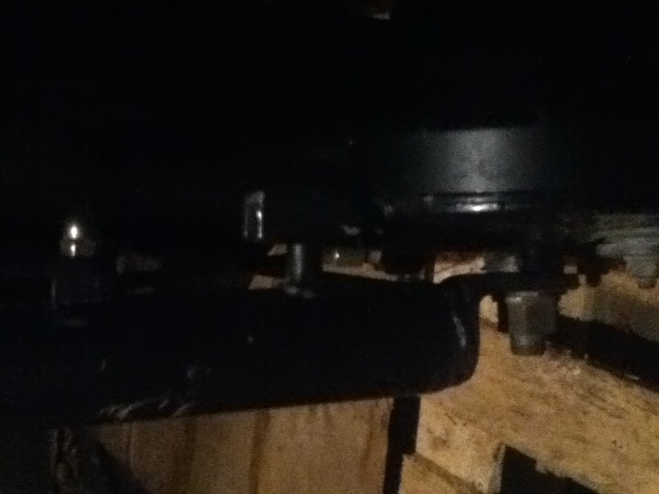

Berichtdoor Louis034 » 05 jan 2014 19:46
Ik hoop dat je het ziet.
Maar ik zie gewn gouden poortje?

Berichtdoor Turbo » 05 jan 2014 22:16
Aan de linker kant van je tomos tussen het wiel en de voorvork in , zit de km teller aandrijving.
Zie foto , waar de rode pijl zit daar moet hij aan vast !
Volg de kabel daar zie je hem zitten.
Groeten Timo

Berichtdoor Louis034 » 06 jan 2014 14:08
Bedank turbo!
Aan deze reactie heb ik wat!
Ik zie wel een gaatje maar dat zit in het wiel?
Zou je een foto van dichtbij kunnen maken?

Berichtdoor Louis034 » 06 jan 2014 14:26
Ik denk dat mijn bevestiging van mijn draden ook niet helemaal goed zit, er zitten 2 kabeltjes los en er loopt vanaf mijn stuur een kabel naar de teller, overigens zie io geen draadje vand de teller naar de motorkast lopen?
Bij voorbaat dank louis
Berichten: 9690
Berichtdoor shadowranger » 06 jan 2014 15:10
Jij mist de aandrijving bij het wiel en zo te zien aan de kabel is de kabel ook gebroken. Kwestie van aandrijving kopen en nieuwe aandrijfkabel. Eea aan elkaar zetten en de kilometerteller doet het gewoon.
Vwb het draadje, dat zal waarschijnlijk voor de verlichting zijn van de teller. Naar het motorblok loopt zowiezo geen kabel tbv de teller.
